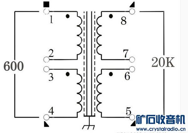

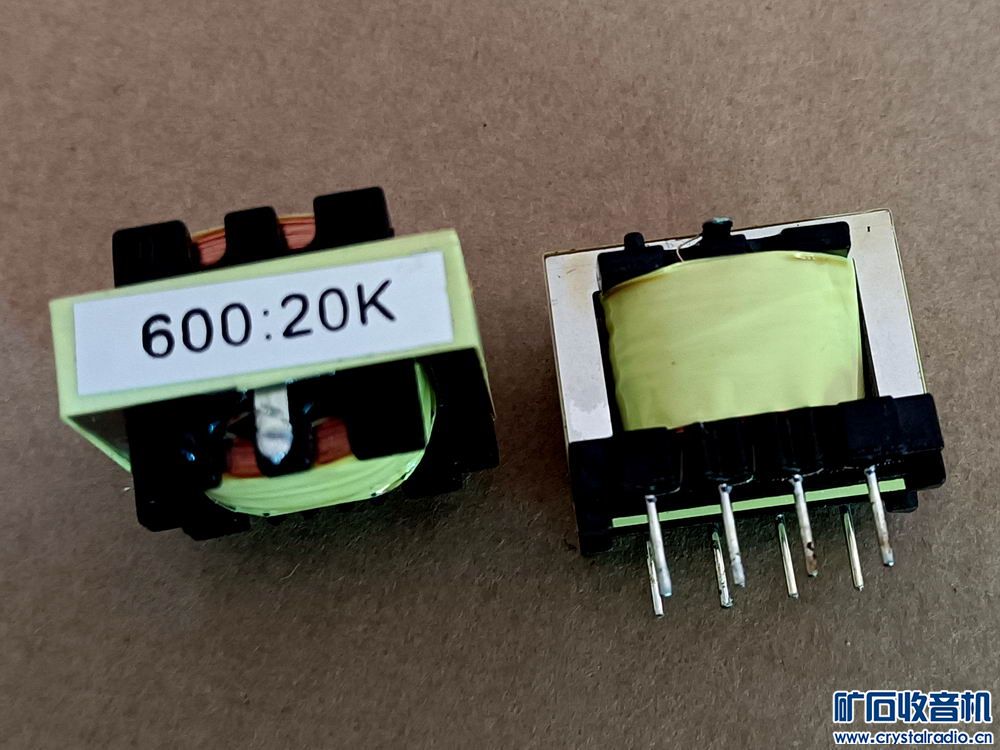

   在上一篇帖子http://www.crystalradio.cn/forum ... &extra=page%3D2 中,我提到还买了另外一种信号变压器,这两天又对其进行了测试,发现还是有问题。这种信号变压器商家称是双线并绕,为300欧+300欧 :10K+10K,即初次级均为中心抽头形式,给出原理图如下;
变压器 E25坡莫合金片
原理图

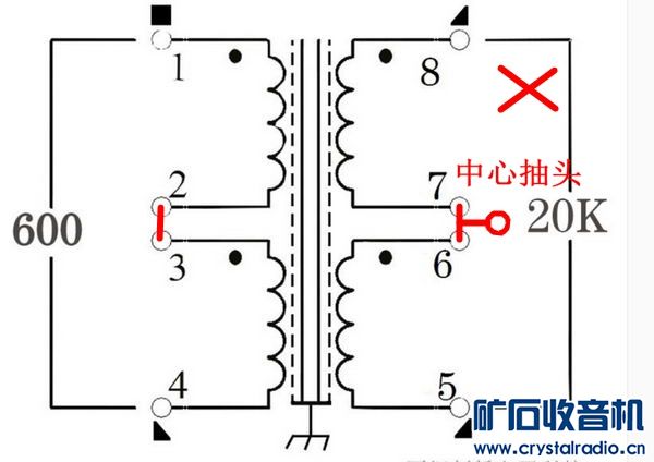

   当只连接2、3脚,给信号单独测试次级两个绕组,输出基本正常,升压比约3倍,随频率升高输出稍有衰减。当连接6、7脚作为中心抽头,频率在7KHz以上时输出幅度急剧下降,到20KHZ时输出已经小于输入,只要连接了6、7脚,测其中任意一个输出绕组或测其串联后的5、8脚,均如此,这显然是不能用的吧。
图*

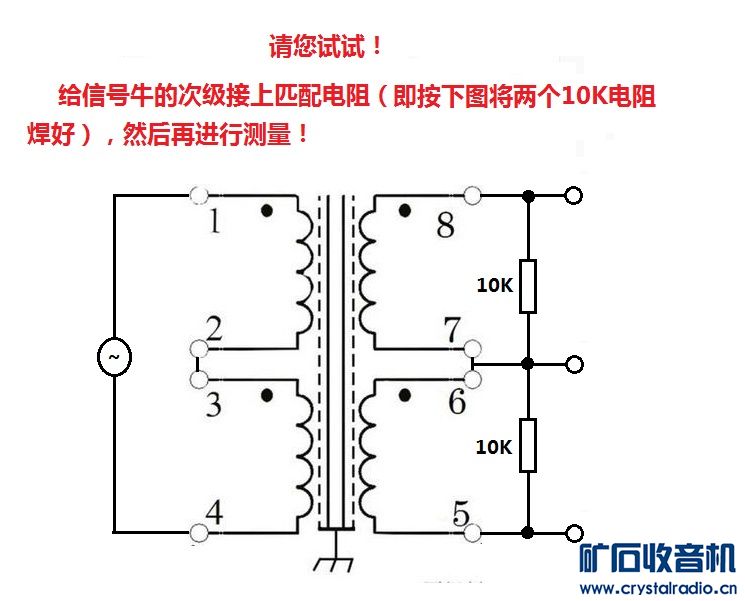

  将初次级均改为并联形式,5、8脚间串联两只10K电阻,电阻连接间作为信号中心引出点。再测,一切正常了,究其原因,不外乎分布电容作祟。此前有大神曾回复称信号变压器频响差,已经拆(不是测)开过很多了,我想这个东西价值也不算低,果然大神就是大神,一言不合就开拆,但实际上问题或许是可以解决的。
连接图
在这种连接方式下,发现输入回路的电阻对频响的影响也完全消除了,也就是说可以用常规方式进行音量调节,不再需要增加射极跟随器。

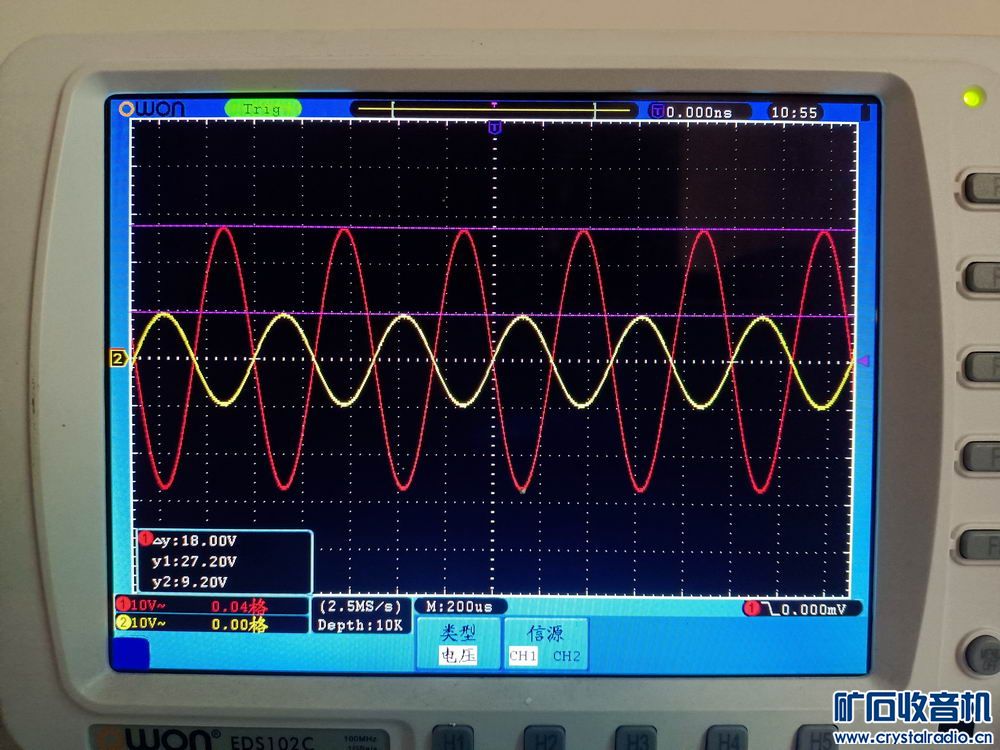

顺便做了大信号测试,可以输出36Vp-p,但我的信号源输出有限,只能测到这个量级,有想法的朋友可以参考。
 楼主| 发表于 2021-4-1 19:31:46 | 显示全部楼层
补充1:上图输出36Vp_p是单边,5、8脚间可输出72Vp_p。
补充2:频响从20Hz到20KHz基本一条直线。

 楼主| 发表于 2021-4-1 20:28:59 | 显示全部楼层
你没注意我打叉那张图吗?测试时全部接有负载电阻,电阻从5.1K到150K都试过了。
发表于 2021-4-1 20:29:11 | 显示全部楼层
任何音频牛的频率特性,都是指在阻抗正确匹配条件下!
所以,空载测牛,基本无意义!
发表于 2021-4-1 20:35:46 | 显示全部楼层
那看来是音频牛性能问题了!这情况我也遇到过!
 楼主| 发表于 2021-4-1 20:37:17 | 显示全部楼层
所以,空载测牛,基本无意义!
对于这种信号变压器,接入负载电阻,只是输出幅度稍微降低一点,但幅频特性不变,即便是空载也同样有意义。
