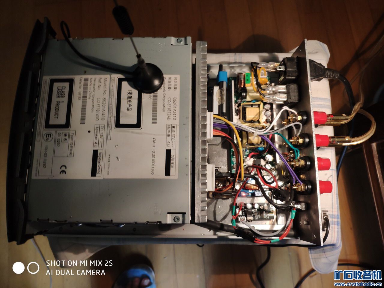

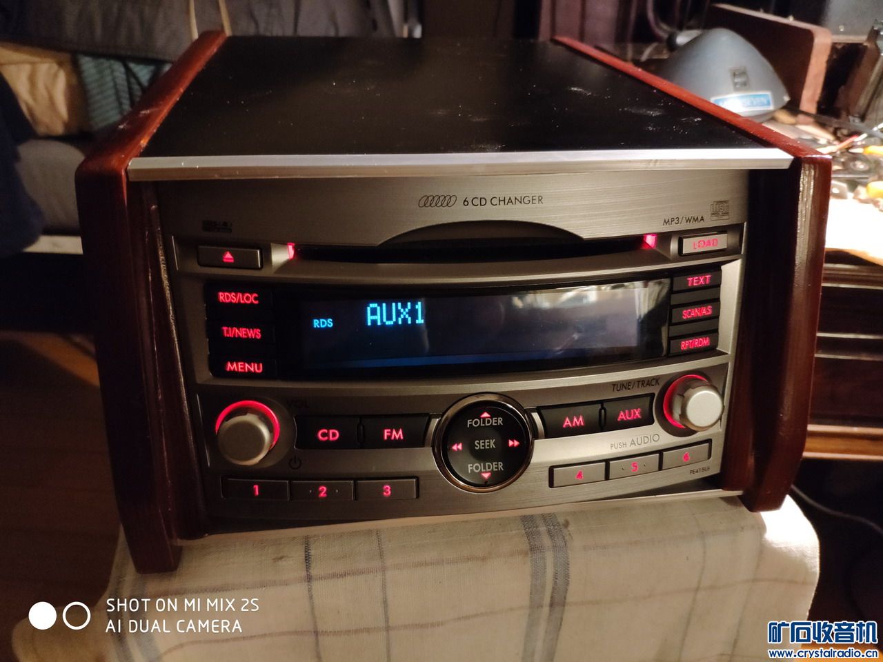

闲来无事网购只斯巴鲁机车音响改了只台式机。机箱背面4组输出,一个带保险丝的电源插座,一个电源开关、AUX有3.5mm插口和一组输入莲花座,FA天线接口直接移至机外,一个蓝牙电源小开关,二只40mm5V的散热风扇(降低供电苑至3.8V使之减底转速达到降噪)二只风扇用2X2纽子开关切换开一只或二只。经实际使用其实开一只已完全达到散热效果。
   机内安一块220V\18V、5V开关电源。一块降压模块把机车供电调整到12.5V,5V电源供散热风扇和蓝牙。蓝牙模块接入AUX接口,电源由后面的那个小开关控制。记忆电池用三块废手机的电池串联,记忆电池接线如图。
斯巴鲁力狮6碟机用的是ER41型号,读片能力不错(自己刻录的碟片都能畅读),整机动力十足轻松带动12寸三分频音响,声音总体不错。 080745ozz1gg4respu4ge1.jpg

这个9V的记忆电池能用多久?我用的旧锂电,顶不到一个月,估计电池也不行

这个记忆电池当开机时利用继电器切换主电源对记忆电池充电,所以如果车机经常使用的话记忆电池不会没电,完全足够。

改造大致成功,外观不错,但
电源应深入一下,
直接调低至十四伏左右
省去降压模块,再
记忆电路可以简化

谢谢建议,降压模块很便宜2-3元一个,正好有现成的用上了。记忆电路可以取消,似乎可以直接接在芯片上?
