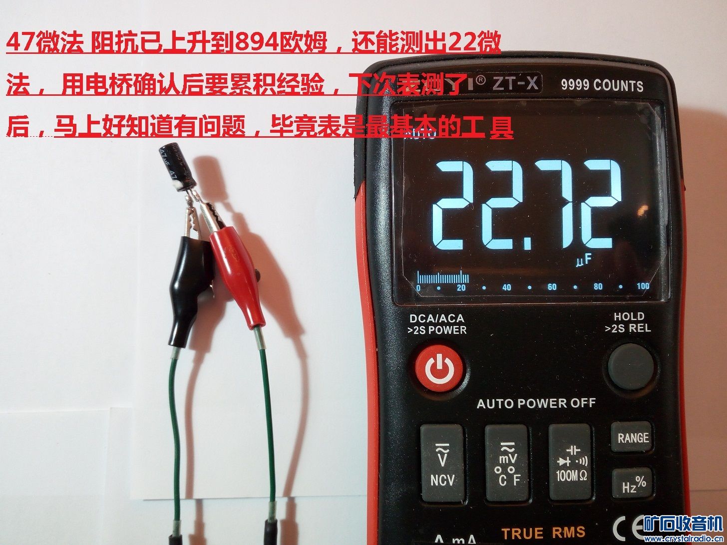

发表于 2021-4-3 10:55:03 | 显示全部楼层
爱狂奔 发表于 2021-4-1 09:29
谢谢楼上各位老师的指导!我是想找在表里面能加一个东西就解决问题的方法!
2楼这法子,过去我用过
就是找个比较稳定的20微法电容,引二根短线加夹子,测试时方便连接
我脑子反应慢。再找33、47、100、220、330、470、1000、2200平时测好画张小纸片贴在表上,到时候定性估测OK
有电桥的都嫌表测不出坏电容,那就找个小变压器输出加电容或电阻再与被测电解连接,测电解的ACV,这是测阻抗,对付坏电容不会失手的
