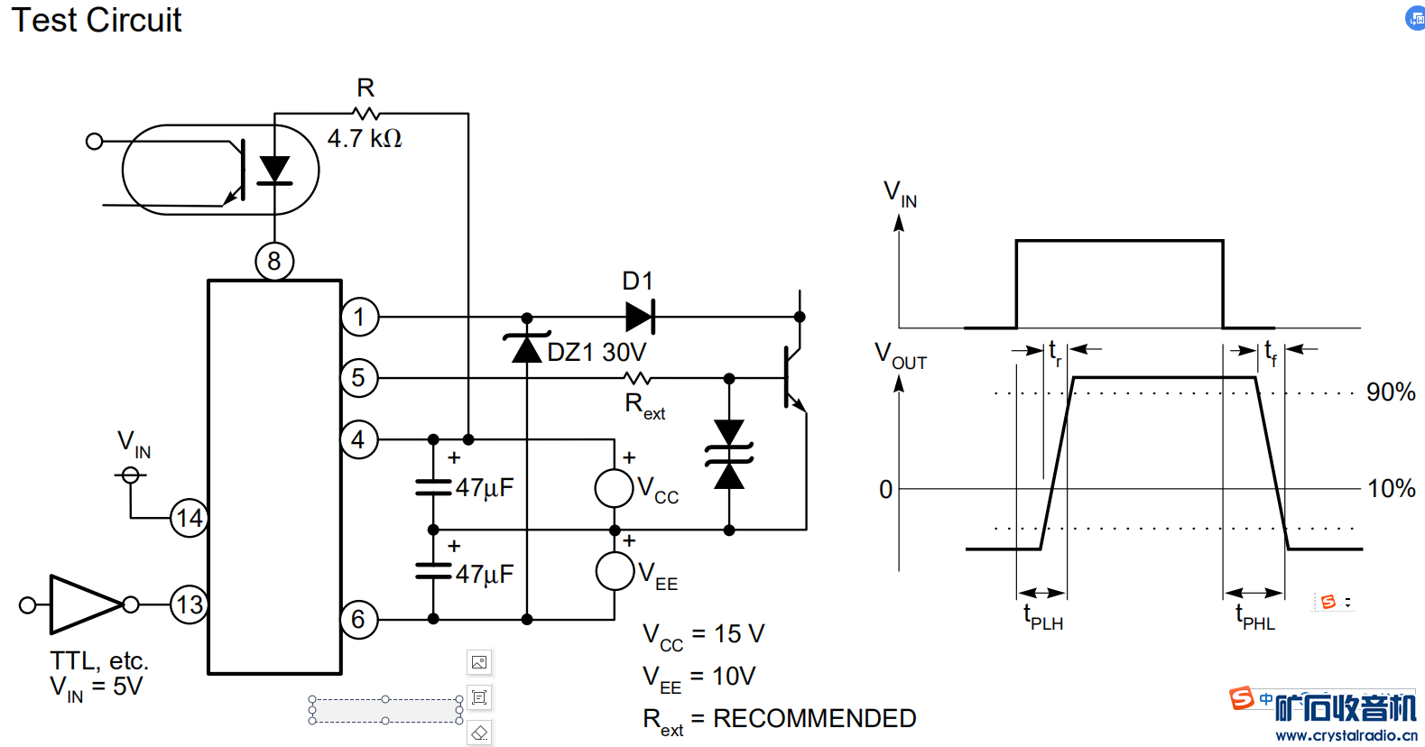

补充:网上找了一个m57959L的IGBT驱动模块,有哪位大侠有使用过的经历,可靠吗? 微信图片_20210330150725.png
