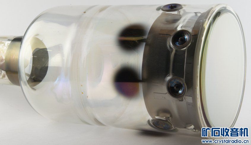

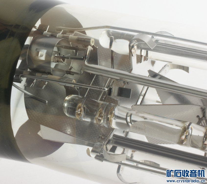

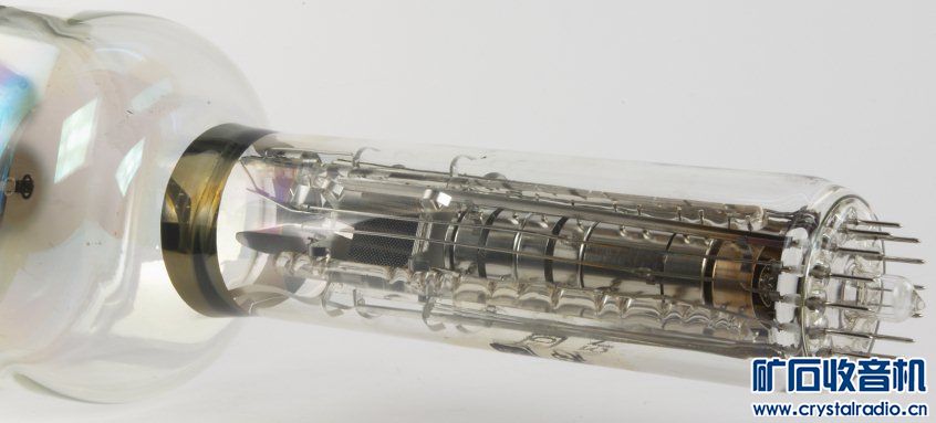

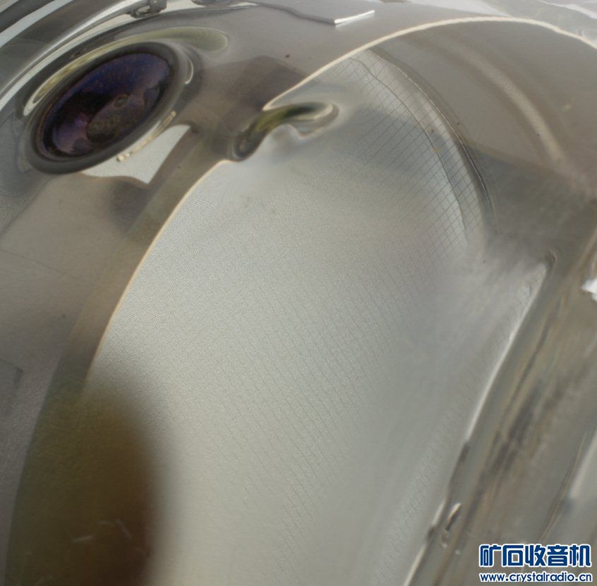

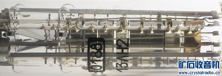

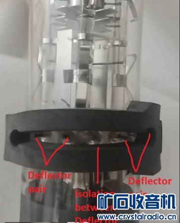

这个示波管我最近订今天到我家,这个示波管看起来好像是记忆示波管,靠近屏幕有一个金属丝层。外国的记忆示波管有两个电子枪,这个只有一个。
苏联记忆示波管 13LN2 照片来源 :“ http://lampes-et-tubes.info/cr/cr057.php?l=e
可以看到记忆金属丝网。
另一个电子枪

看样子不像是。。 应该不是记忆示波管有点失望。。我还看不懂为什么X 偏转需要罩。不知道有人知道 这个示波管应用在那方面?

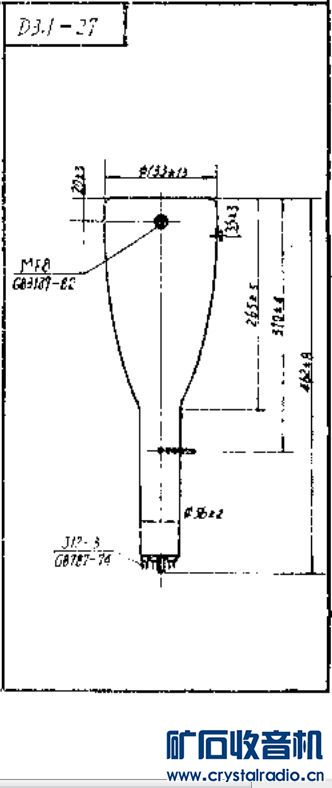

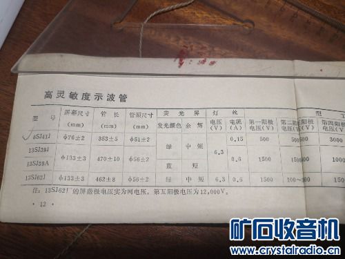

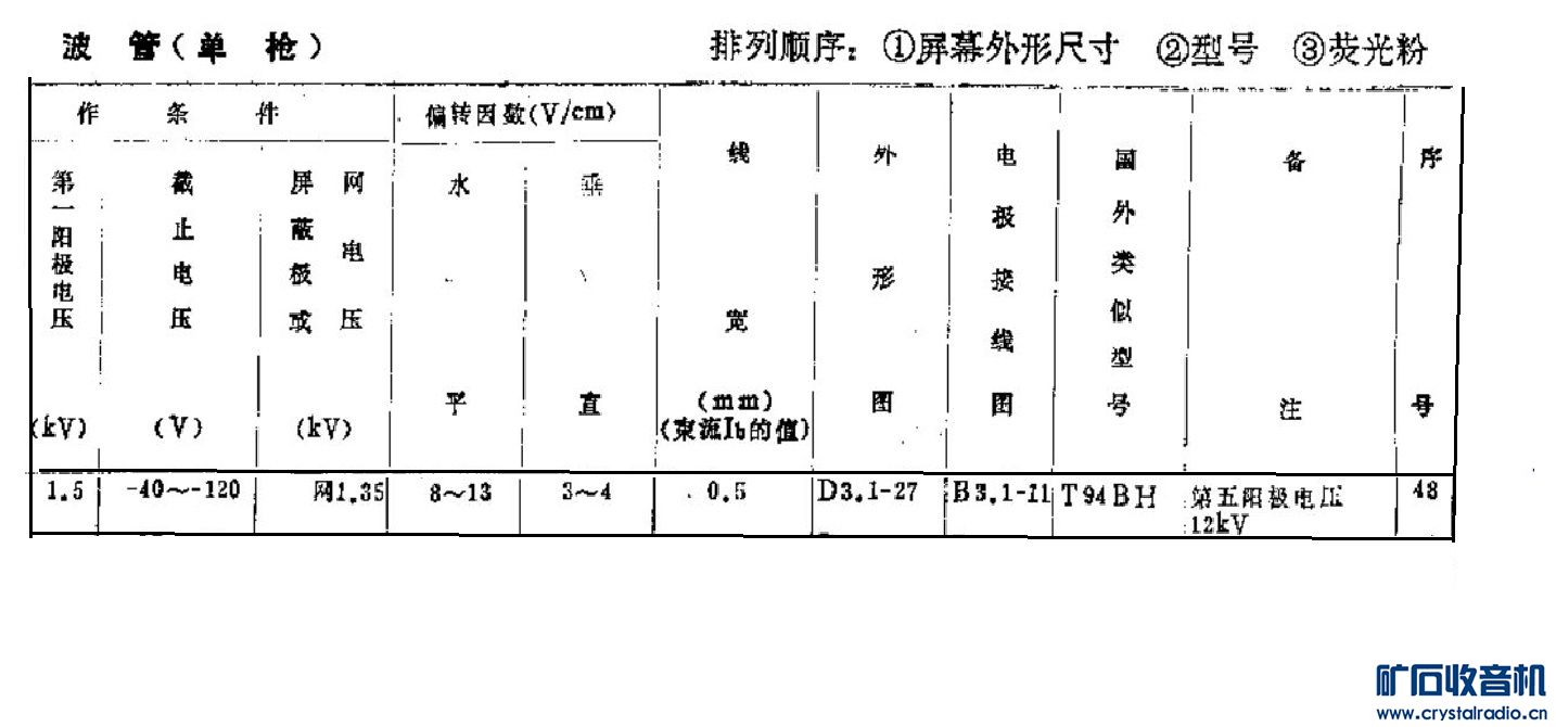

发表于 2021-3-31 11:35:14 来自手机 | 显示全部楼层

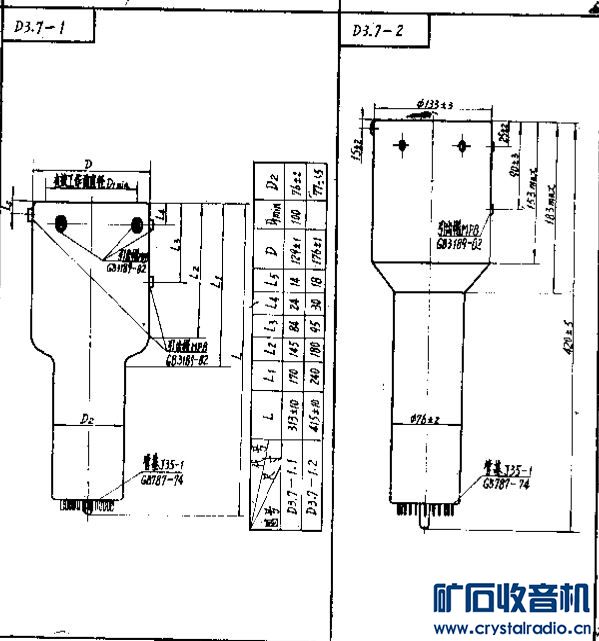

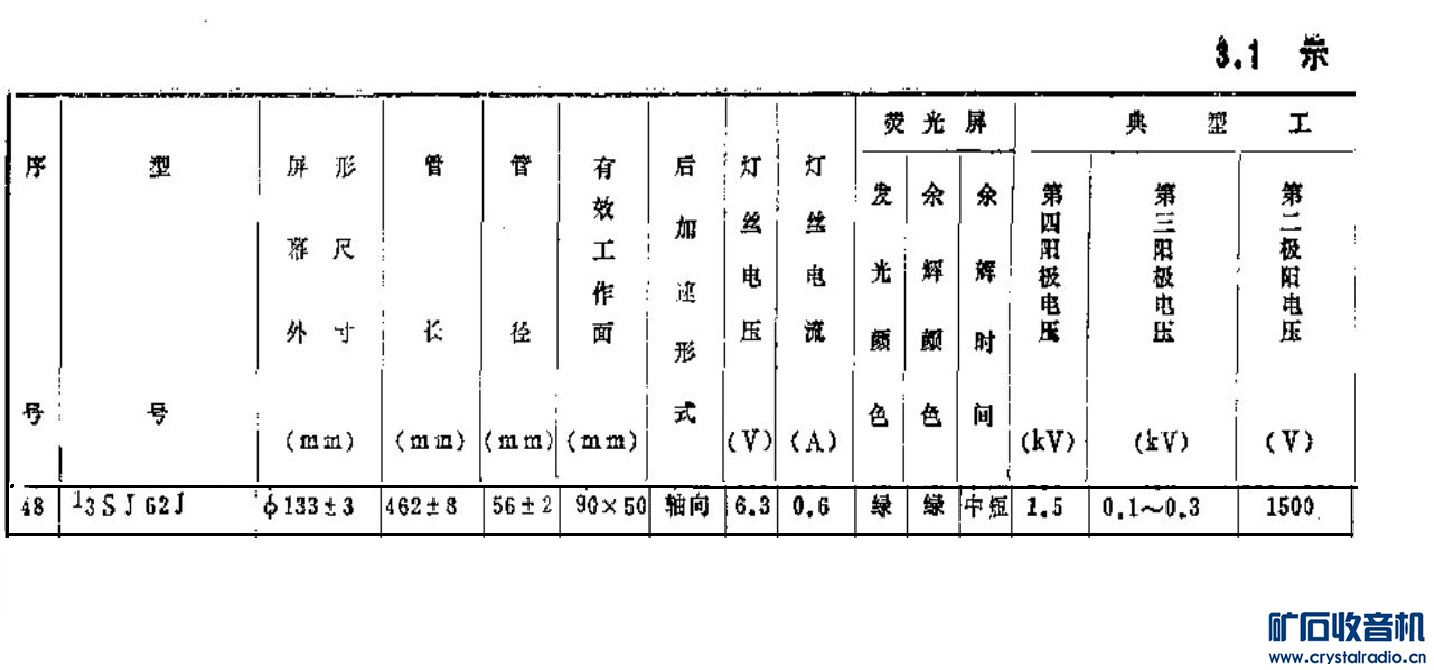

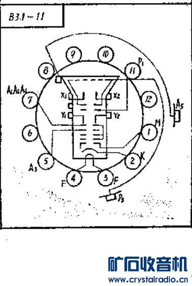

我的资料是红光厂的

谢谢您。 看起来这个示波管是普通高灵敏度示波管。。

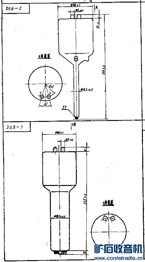

示波管制作电视机,显示器的管必须是中,短余晖的,比如13SJ38J   最后面的J代表绿色 中余晖。M短余晖,H极短余晖       D长余晖。
记忆管分为直观存储管与存储管两大类。前者显示时间可以维持15S(秒),后者靠电子电路存储,用时再调出不受时间限制。管的外形也不同。都不能制作电视机。国产型号前者有7种之多如13SC201R后者有三种如SC-7 等。SC7  SC9
直观存储管
发表于 2021-3-31 15:06:41 | 显示全部楼层
ym78321 发表于 2021-3-31 11:35
我的资料是红光厂的
请问这是哪本书上的。
