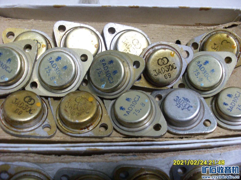

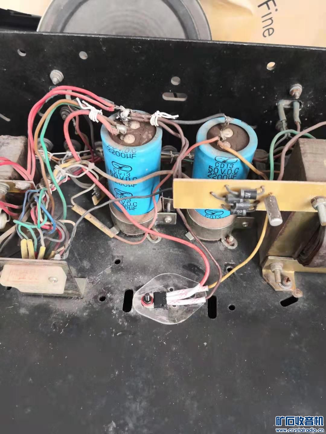

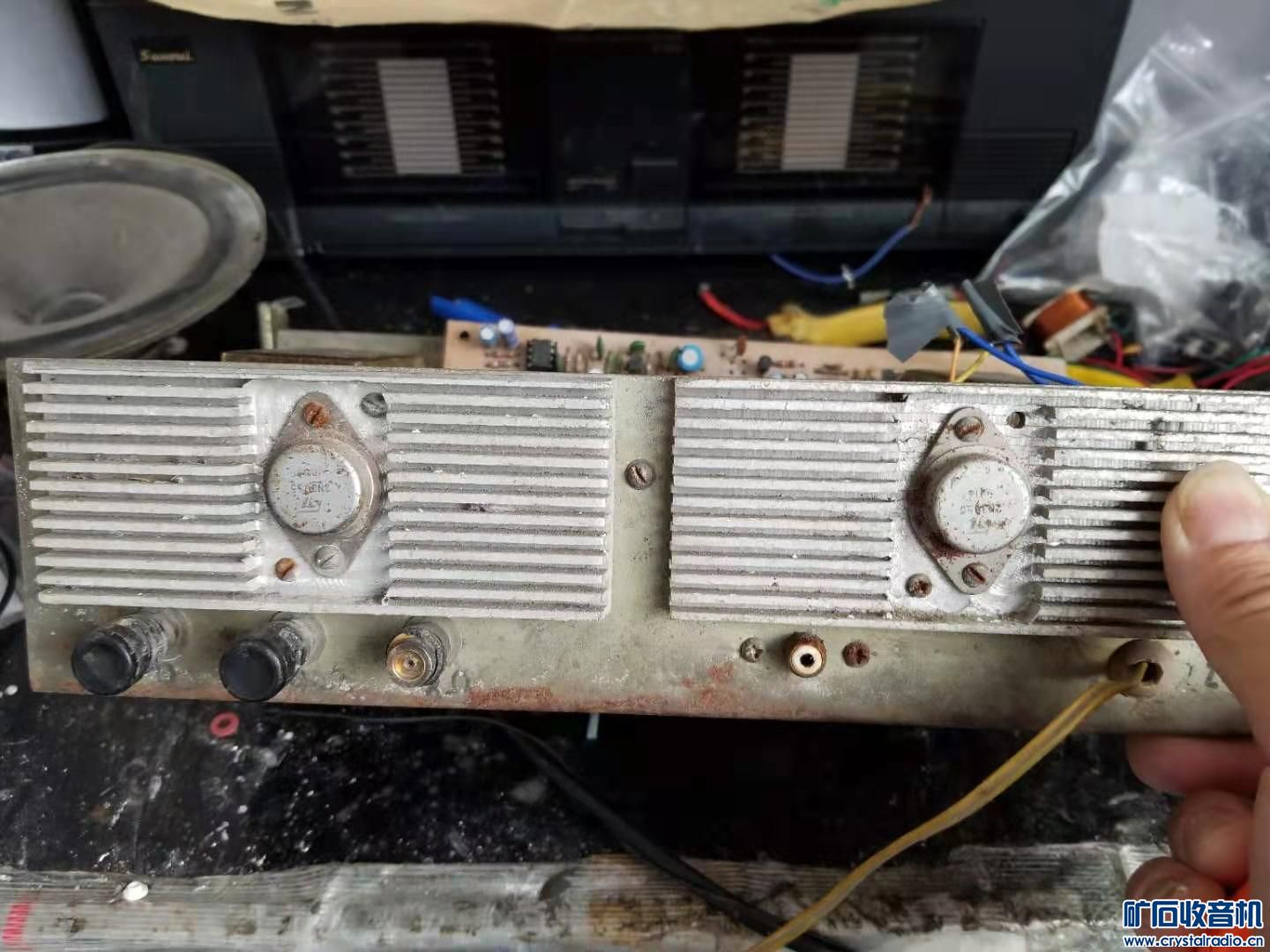

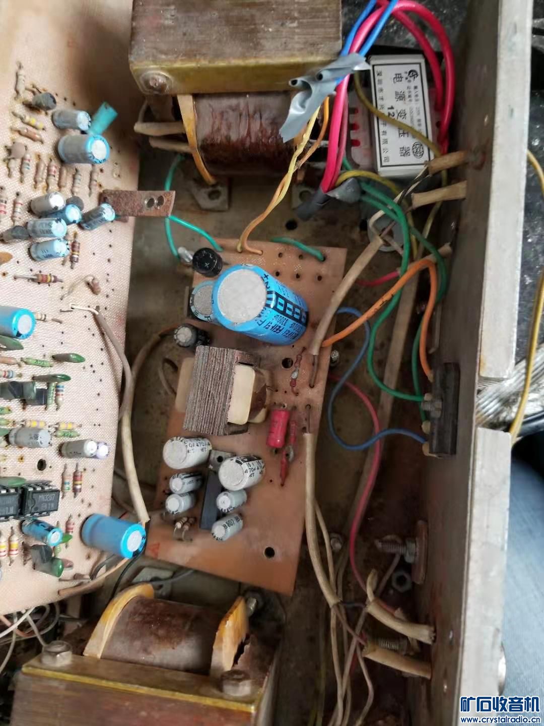

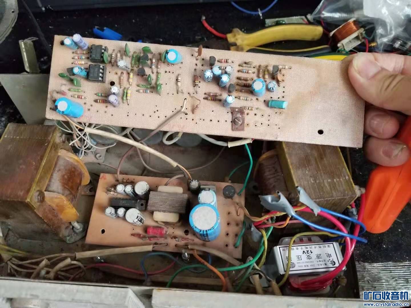

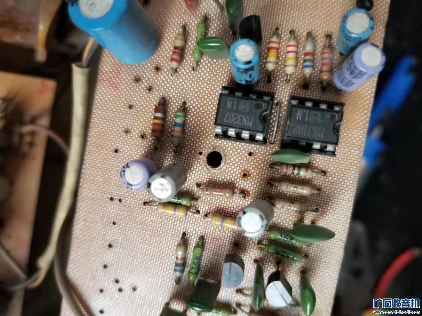

收来时是坏的换了个12v小变压器可以放音了但是声音很难听,功放管是2n
3055,里面线路很乱给我拆了,哪位老师有此机的电路图可以提供? 最后一个图片请忽略

楼主不是说这机器是3AD30吗?

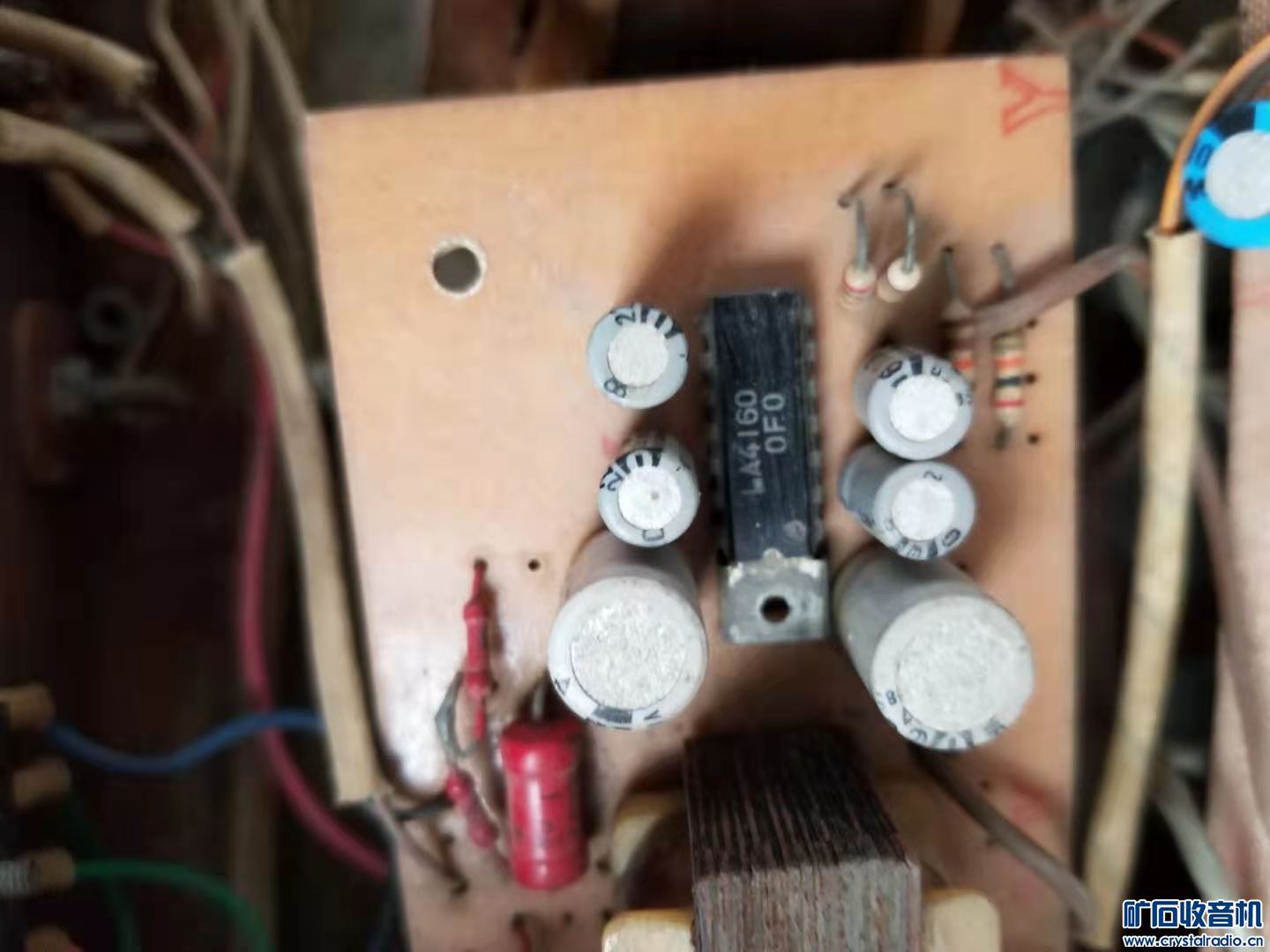

飞翔鸭2016 发表于 2021-3-29 20:55
大致说下 MIC 放大后 3102  3207 模拟混响   再进入到LA416 功放块推动输入变压器 倒相推动3055 推挽 到输 ...
被人改过了,混响没有用,所以搞着玩一下
 楼主| 发表于 2021-3-29 21:03:27 | 显示全部楼层
jiachangchun 发表于 2021-3-29 21:00
楼主不是说这机器是3AD30吗?
那个换了硅PnP管也能用了,折腾

这种老东西就没一个好声音的,它可不是宽带宽高保真音频功放,只是适应号角高音语音广播扩大器。
发表于 2021-3-29 21:34:17 | 显示全部楼层
只算个拼凑的功率接续器 LA4160做推动 此块在以前的收录机中应用较多;用变压器耦合 推动3055做功率输出 音质很差。
