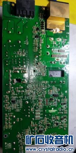

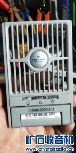

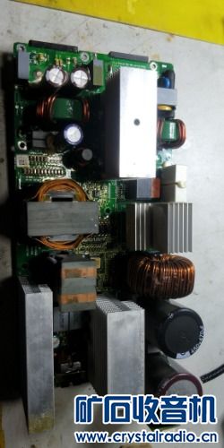

偶得一台艾默生2900u,准备改成可调。拆机才发现,是单板机。整机只有一块儿电路板。和网上的资料不一样,头大。寻求帮助。
 楼主| 发表于 2021-3-29 20:27:44 来自手机 | 显示全部楼层
和论坛里一个大侠发的不一样。

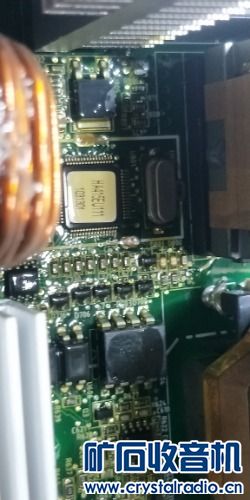

按这个图,电容两端并联47k可调,电压在2.6-28v之间可调!
只要接入电阻,哪怕调到最大,电压也立刻降到30v一下,串联5.6k电阻,电压能升高6v,但是低端也下不去了。
实践证明,能调,可能需要一个很大的可调电阻,比如470k或者更大!
