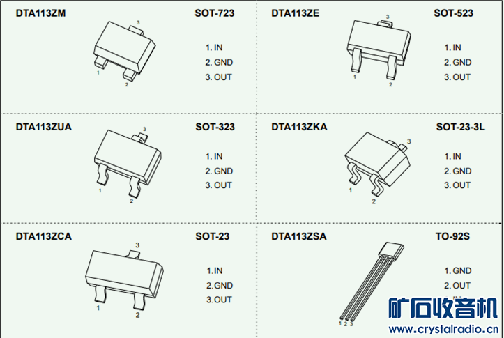

优利德61E上有个贴片三极管E11谁知道是什么管可用什么管代换
发表于 2021-3-29 19:17:30 | 显示全部楼层
DTA113ZUA 丝印E11 SOT-323 极性PNP -50v -100MA数字晶体管

发表于 2021-3-30 22:23:12 | 显示全部楼层
数字晶体管
什么东东?
发表于 2021-4-9 16:04:17 | 显示全部楼层
hilljanet 发表于 2021-3-30 22:23
数字晶体管
什么东东?
就是内部基极已经串了电阻的三极管,只需要在基极加上高电平即可导通
