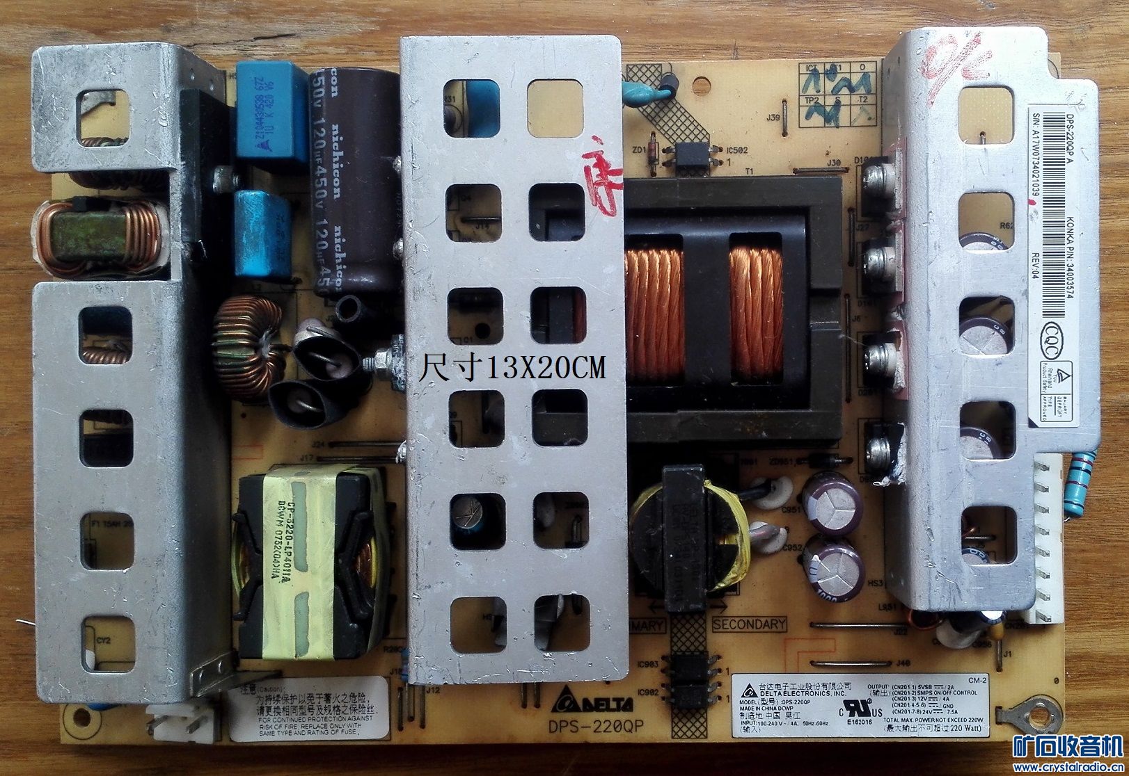

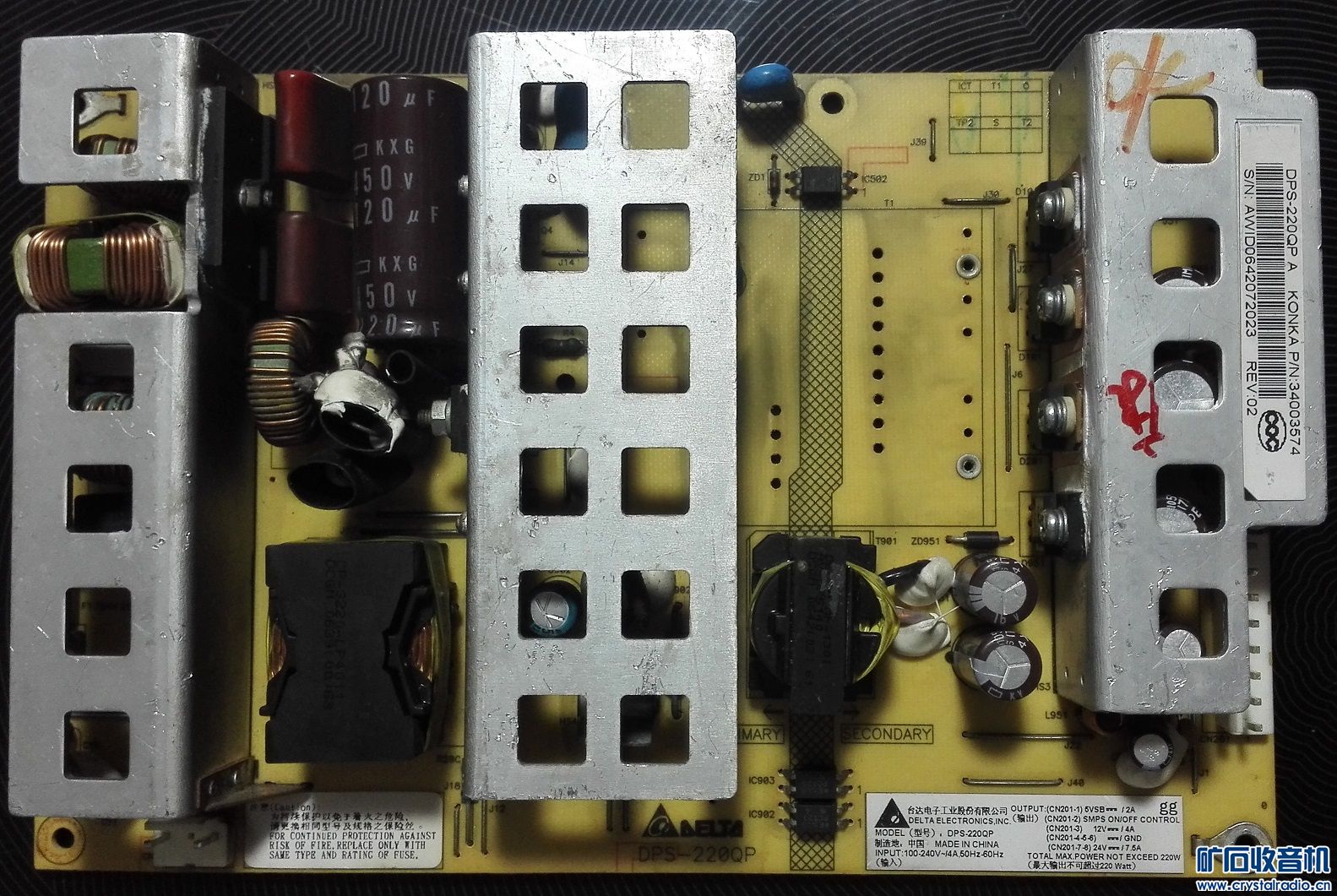

   这块康佳LLC构架的电视机电源板,由台达加工生产,芯片用DLA001D,属于比较早,所以过功率保护仍用电阻式,而且原边没有缓起动功能。
电源板比上款小很多
此板有二路输出,24V7.5A和12V4A,连续输出功率不超220W,比上一款大一点。

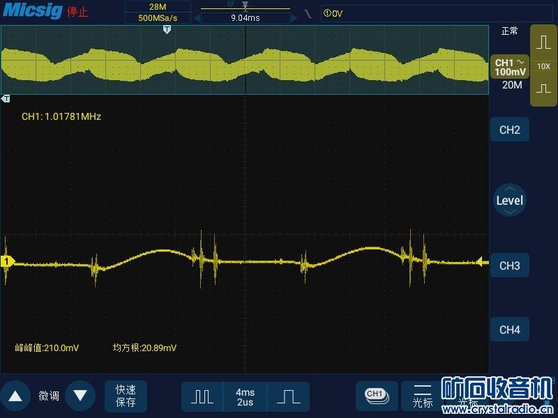

先测一下电源板功率和噪声
在24V12A下的总纹波
在24V12A下的高频噪声
在24V12A下的工作频率

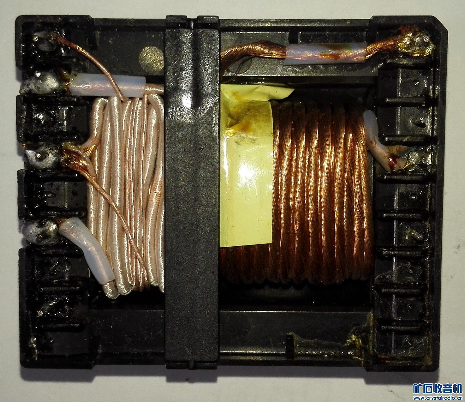

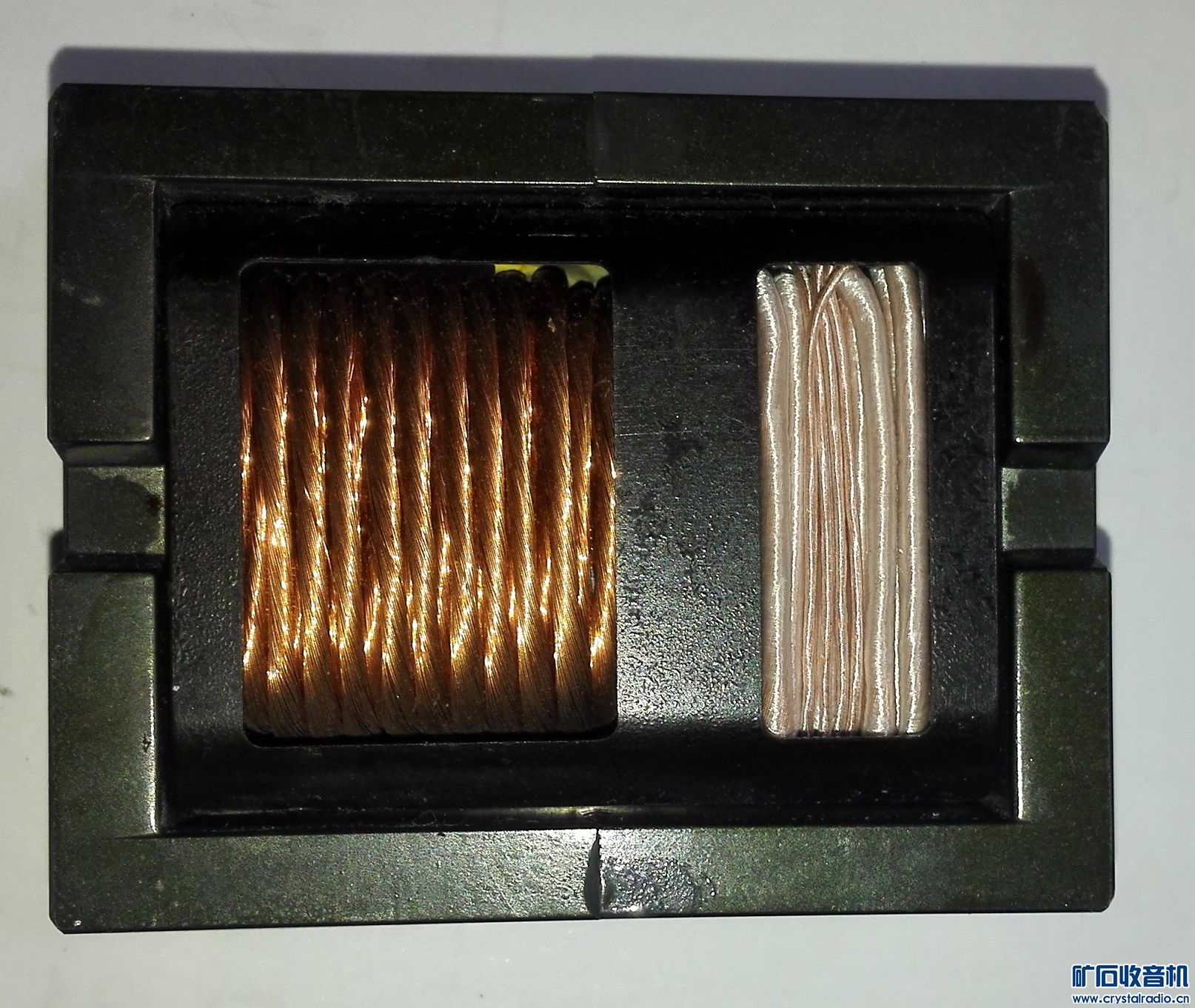

因变压器是单路绕组,如要改成+-50V就必需改绕变压器次级。
先拆下变压器,采用串绕法,按6V/匝计算,绕2X8匝,再加4匝辅助,用于喇叭保护电路用。
绕好的变压器
底面

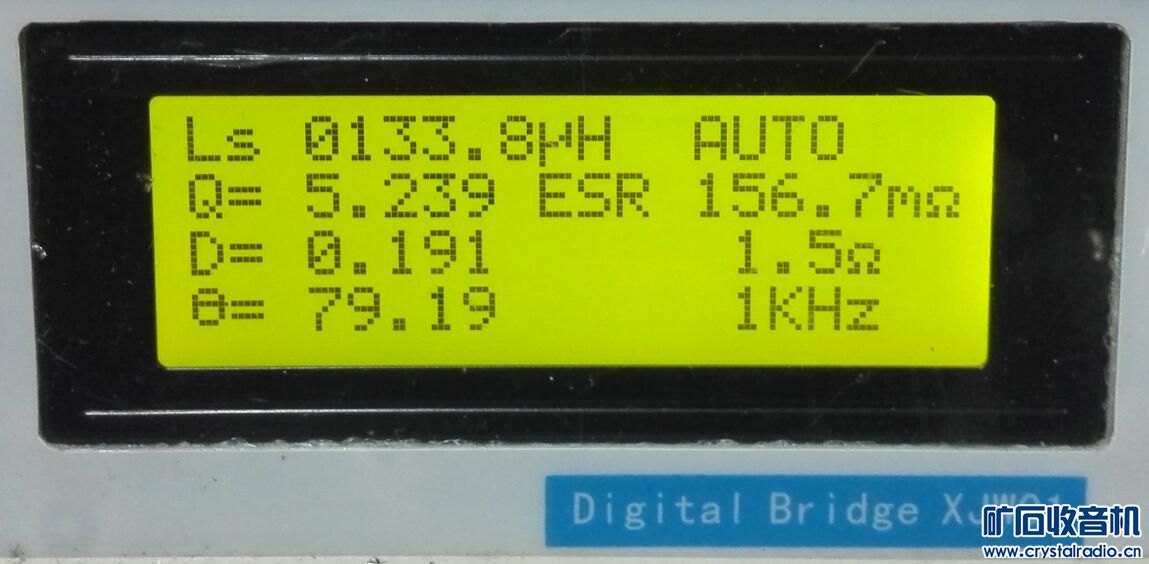

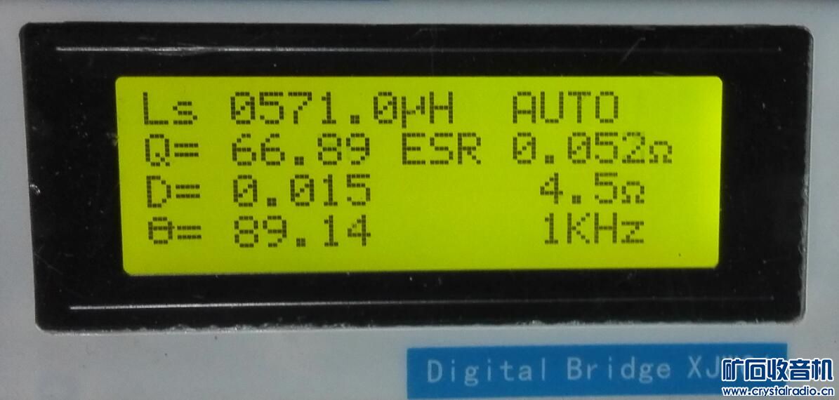

测一下电感量
总感量
漏感

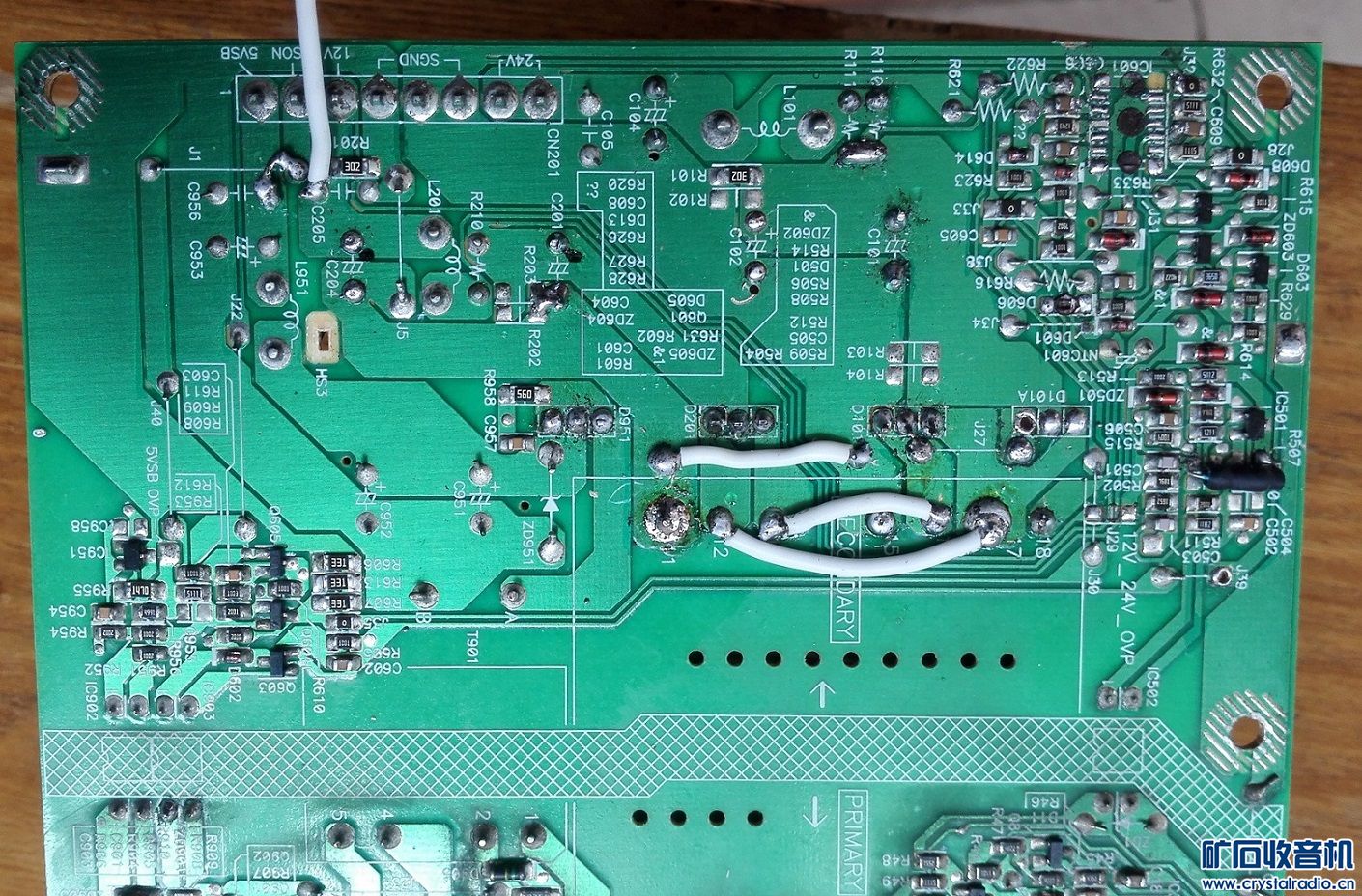

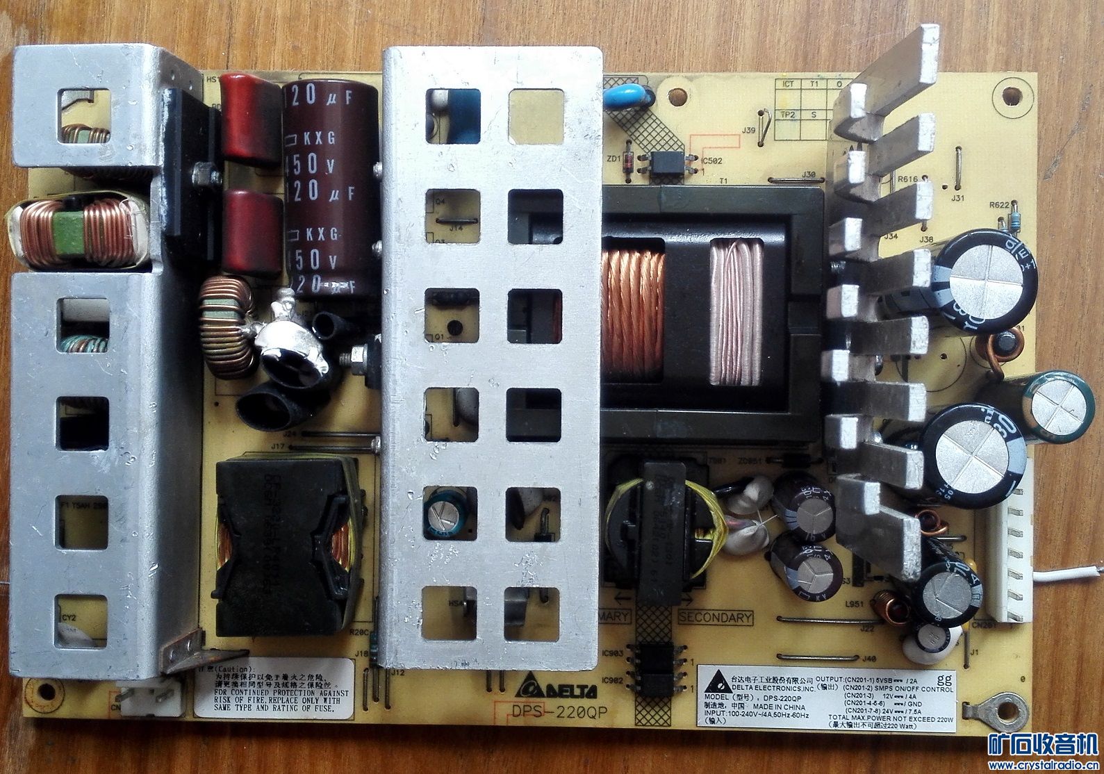

电源安装,把原12V整流位改成共阳整流管,作为负压输出。
再把三只整流管反个身,方便拆管。
板的背面
原过流过压组件可拆除或焊去跳线。

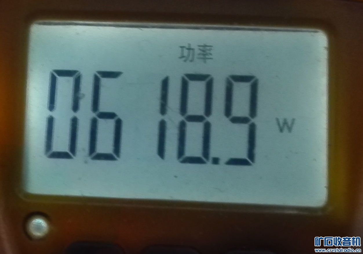

测试,最大过功率保护在550W多一点,就用550W最大峰值功率测一下。
电源消耗功率618.9W,效率90%

发表于 2021-3-30 08:23:26 | 显示全部楼层
看这个板子满载的时候的振荡频率这么高啊;
 楼主| 发表于 2021-3-30 12:38:31 | 显示全部楼层
那是噪声频率,不是工作频率。

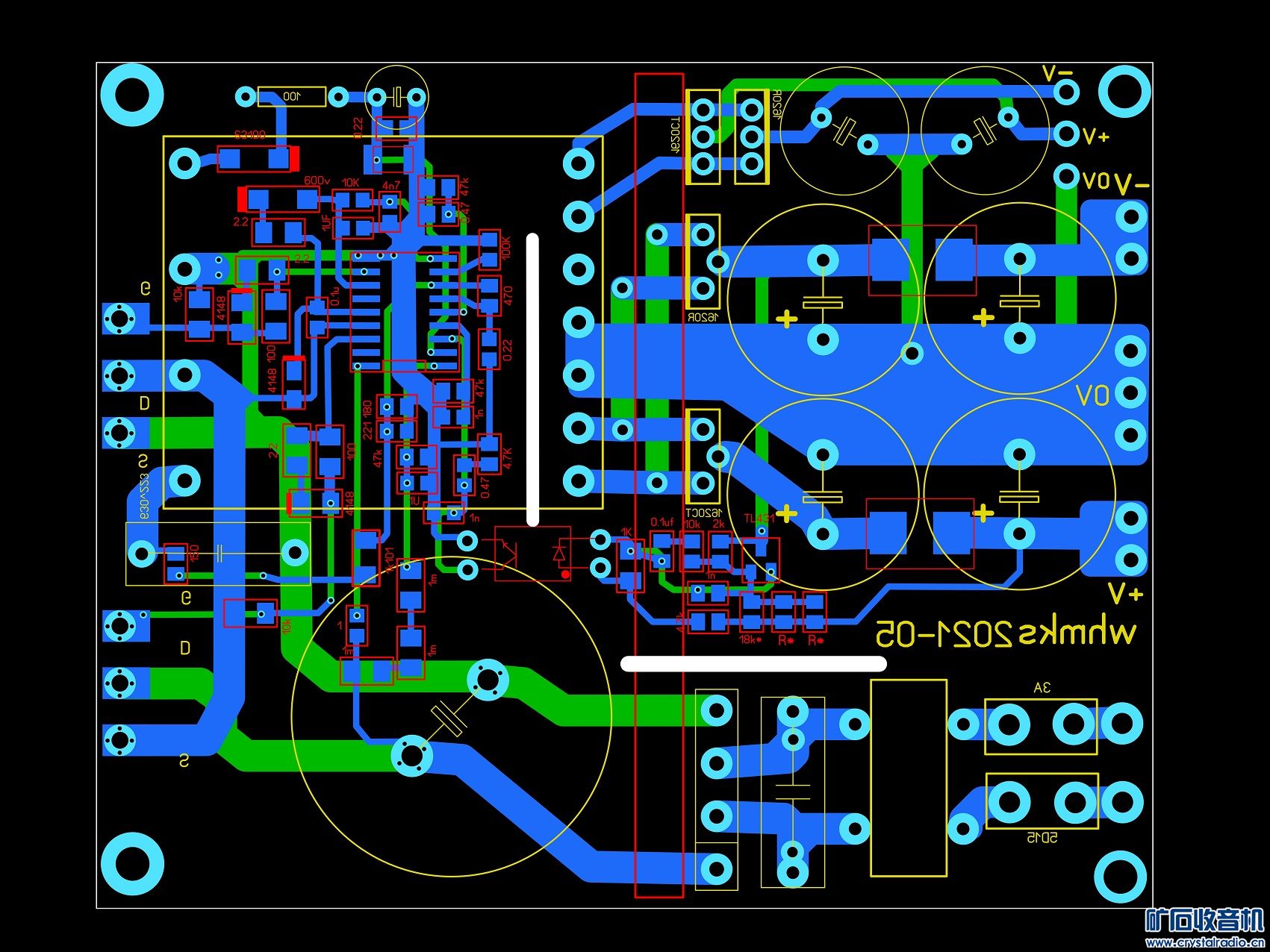

 楼主| 发表于 2021-4-25 07:57:26 | 显示全部楼层
ILXTF 发表于 2021-4-24 19:16
各位老师同学好,现在捷配10X15打板免费包邮。 赶紧设计一款400W到1200W灵活安装易于制作的功放双电压开关 ...
       几年前为了玩,做过这类电源,确实比其他架构电源要好,具有效率高、噪声低,输出端能装储能用的大电容。当时做过10X8cm和10X10cm的板,还做过10X15cm的双变板。
       最近优化了一些走线重新画了一块10X8cm的板。
发表于 2021-4-25 09:08:55 | 显示全部楼层
whmks 发表于 2021-4-25 07:57
几年前为了玩,做过这类电源,确实比其他架构电源要好,具有效率高、噪声低,输出端能装储能用的 ...
漂亮,恭喜大师又出新作品了,您这款是SSC3S910芯片的吗?
 楼主| 发表于 2021-4-25 12:31:26 | 显示全部楼层
是的,还有L6599D的一样大小的板。
