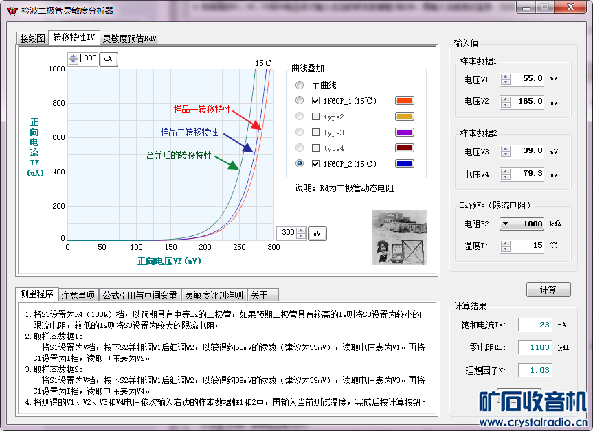

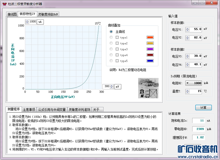

从二极管结构上分析,二极管是可以并联使用的,而且二极管的数学模型不会发生改变,只是参数发生了改变,到底发生了什么变化,请看下面表述;
测试样品是2只1N60P二极管,首先分别测试两只1N60P二极管,然后再将这两只二极管并联再测试,最后得到三组数据。
以下是一组转移特性分析数据;
样品一转移特性
样品二转移特性
样品一、二合并后的转移特性数据
三组转移特性叠加

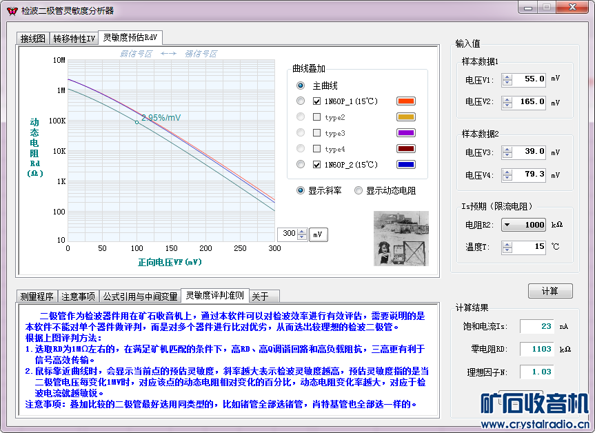

以下是一组灵敏度KD分析数据;
样品一灵敏度KD
样品二灵敏度KD
样品一、二合并后的灵敏度KD
三组样品数据汇总;
从上面图形数据可以看出,两个二极管并联后,可以得出以下结论;
1.并联后的零电阻RD等于两个二极管的并联值,如果RD相等,则合并后的RD减半。
2.理想因子(曲率)基本上等于两个二极管的平均值。
3.灵敏度KD基本上没有变化。
所以,两个二极管并联后,只是动态电阻Rd减半,结电容加倍,其他参数基本不变,不会出现二极管检波效率大幅提高的现象

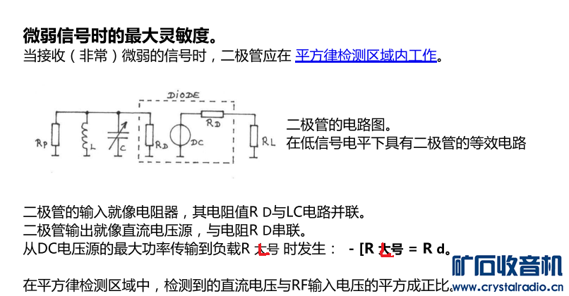

发表于 2021-3-28 18:26:06 | 显示全部楼层
不就是想要转移特性理想化么?
直接用一个高频三极管例如2N3904或者S9013,基-集短接作为检波二极管使用,转移特性比您的并联方式好得太多了,而且极间电容更小,不象您的方法会增加极间电容。
发表于 2021-3-28 19:37:42 | 显示全部楼层
二极管并联后,反向截止电阻也会减半的吧。
发表于 2021-3-28 20:16:15 来自手机 | 显示全部楼层
从三组叠加特性图看,并联后是不是导通阈值更低了?
上图是矿石机半波检波弱信号时的等效电路图
RD在载波回路中是并联在LC谐振回路上的,很显然RD是不能趋向于零的,也就是说低RD或理想二极管都不适合于矿机检波
二极管不能从阀值判断检波的优劣,举个例子;1SS86型号的二极管比图中型号(1N60P)阀值低多了,事实上检波效率是远不如1N60P
对的,并联后二极管的反向饱和电流增加一倍
