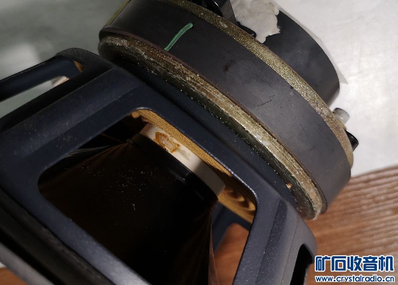

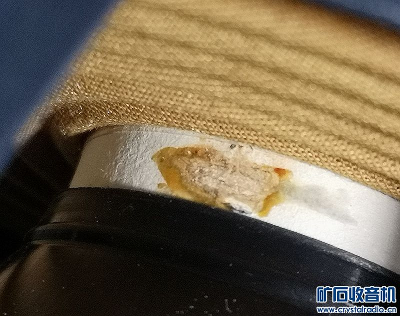

    我有一对 “天朗 609” 二代音箱,因为使用年代长(应该是70年代末期产品),前二天低音不出声了,拆开后发现音圈软线连接处胶水老化脱胶导致引出线断了,音圈断开处仅留有0.5mm断头,在音圈与弹性波圈接口处(见图上那小黑点)。我想将那个小断头上点锡后再焊上软线,用706硅胶固定,但不知道那个弹波圈(黄色)是什么材料做成,担心焊锡的高温将它烫坏。这种情况不知道坛内高手能有何高招处理,望各位老师,高手指教!学生在这里先谢谢了!

      谢谢各位老师高手,那个支撑音圈的黄色弹波是什么材料做的,焊锡碰到它会烫坏吗?是否还有更好的方法处理。麻烦各位指教!谢谢!

弹波像布质的,问题是导线的接点太小啊。不容易焊牢。
发表于 2021-3-28 11:20:12 | 显示全部楼层
应该不怕烫的。
发表于 2021-3-28 11:42:18 | 显示全部楼层
不会烫坏的,那个地方最好把它烫个洞,再刮刮上锡焊窂后上胶固定,破个洞不影响。。
    演绎兄,在断头的地方先开个孔,让线头长点更方便焊接,且会焊得更牢些,就是弹波开个洞后再用胶水粘好,会不会对声音有影响?我就是太喜欢这老天朗音箱的声音,不然早就换掉了!还望兄台指教!谢谢!

你那波纹环片是起到喇叭音圈定心用的叫做定心支片也叫定心圈。电烙铁不直接烫是不会出洞的,即便出洞对喇叭也不会有丝毫影响,你要使断的接头尽可能的长然后把手里要加长的软线插上,去包围接头再焊或者用粗细相当的线端头绕成环型去套接头再焊。

你那波纹环片是起到喇叭音圈定心用的叫做定心支片也叫定心圈。电烙铁不直接烫是不会出洞的,即便出洞对喇叭 ...
     谢谢于版指教,那我就按您说的方法去焊引线,焊牢后再用硅胶固定好,谢谢了!

     谢谢车兄,喇叭已经修复好了,谢谢关心!
