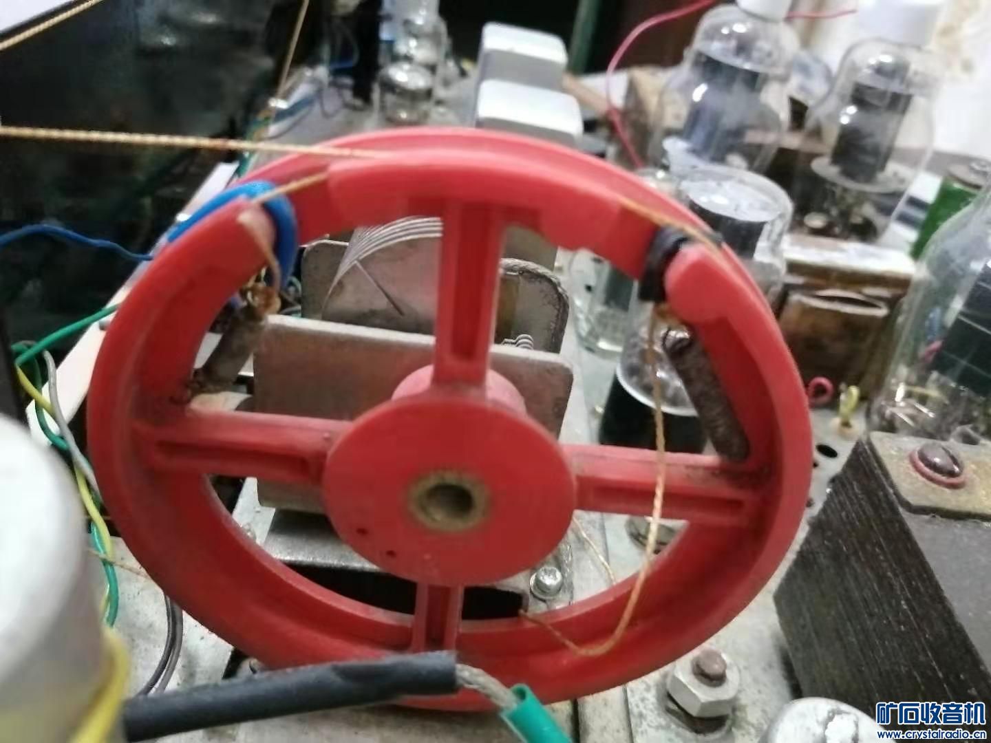

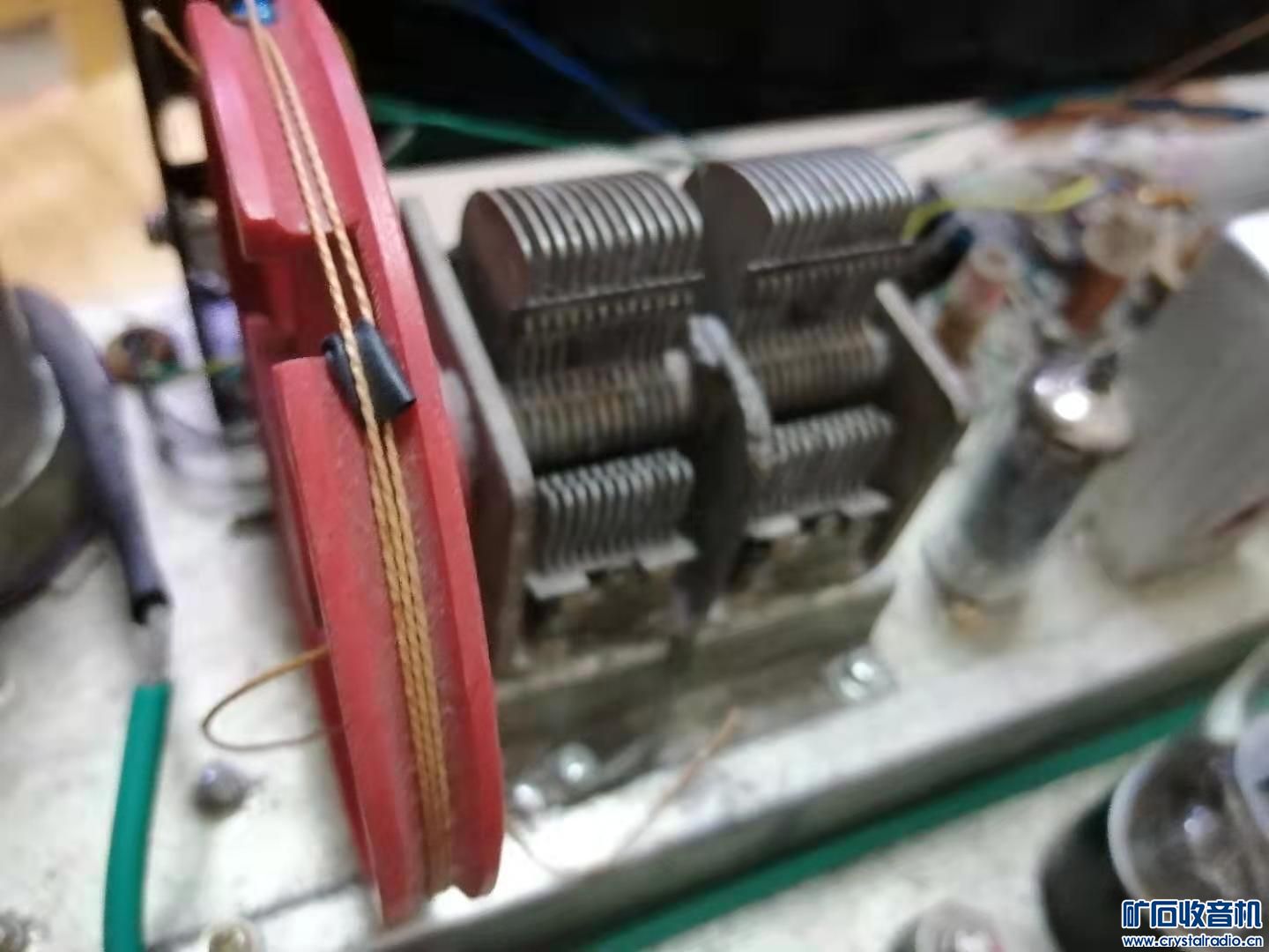

R50扩音机空气电容拉线怎么绕的?原来的线老鼠咬断了,
我自己绕了线,但感觉转起来有点费力,好像多绕了一圈,帮我看看绕的对不对,谁有这个绕线照片发我看下也可以,谢谢。

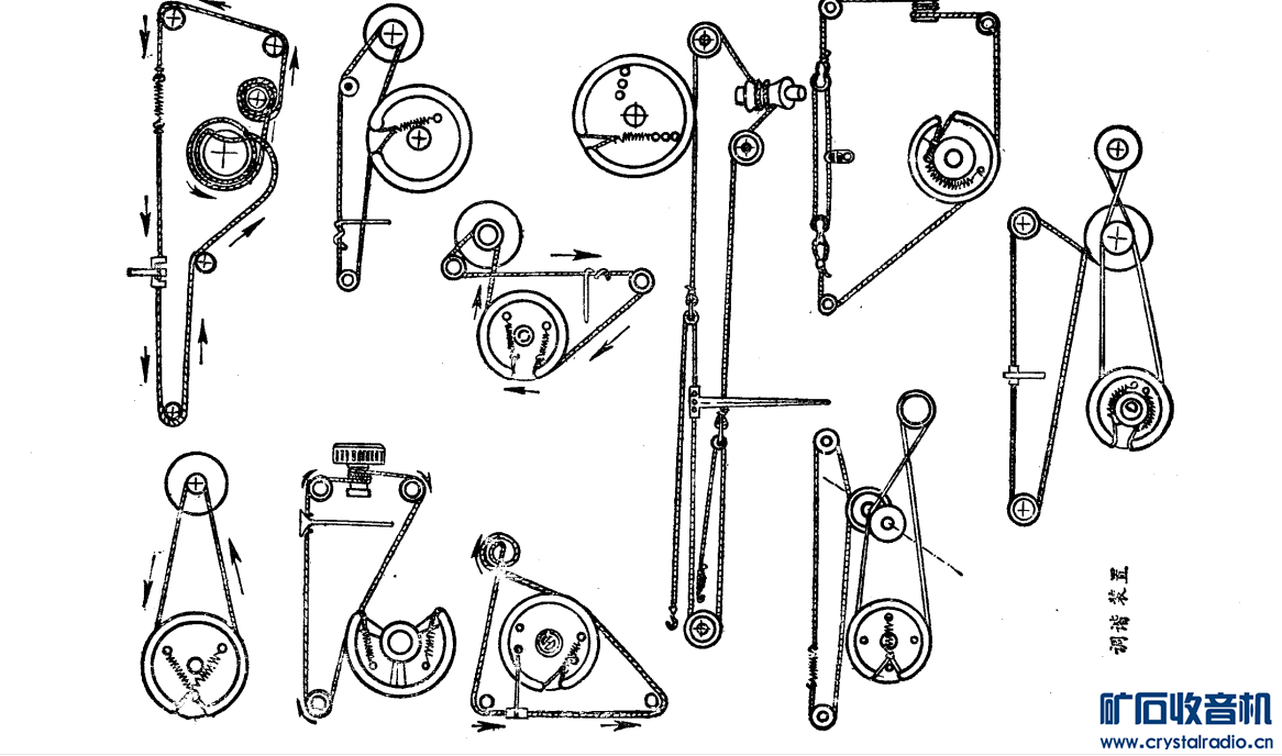

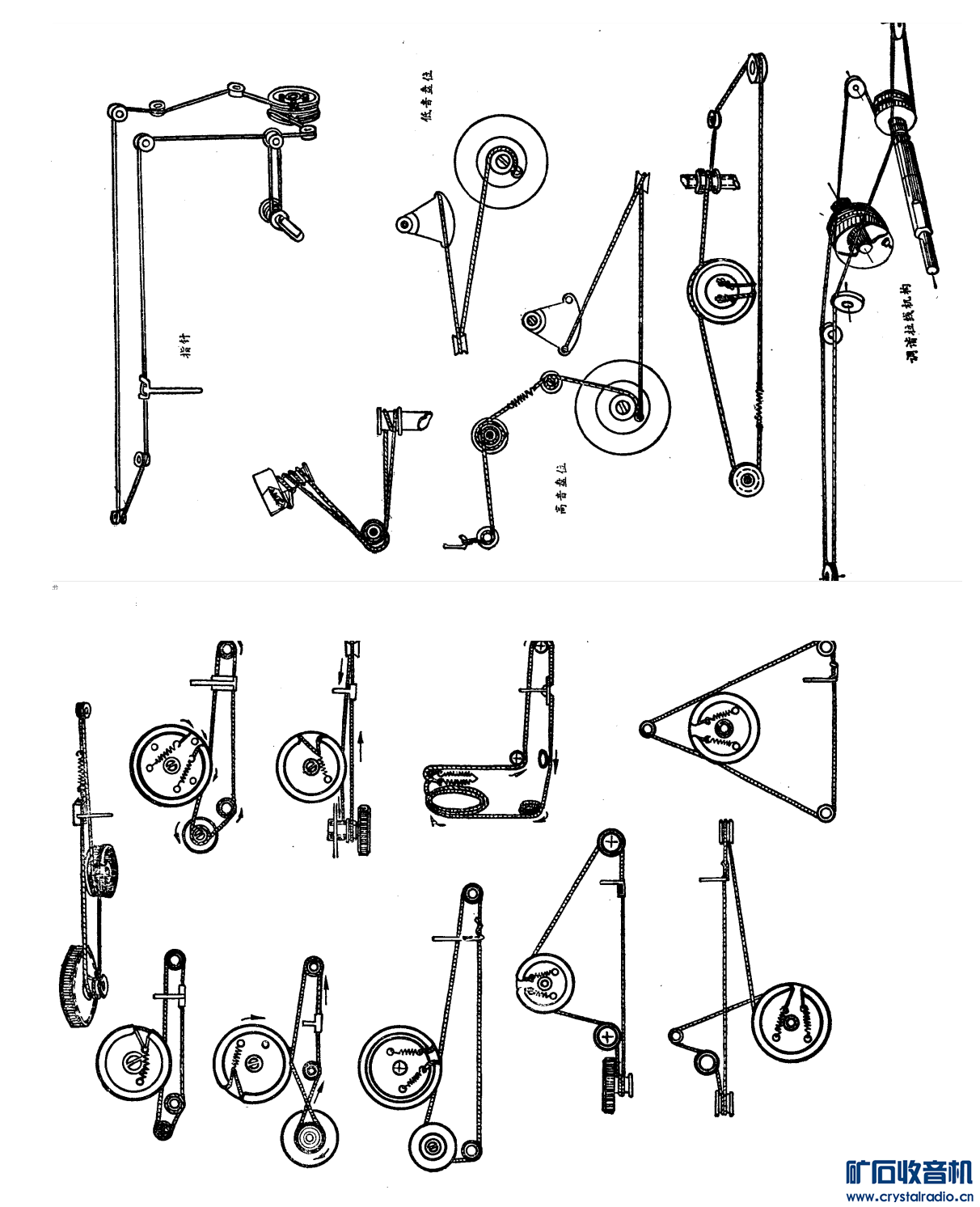

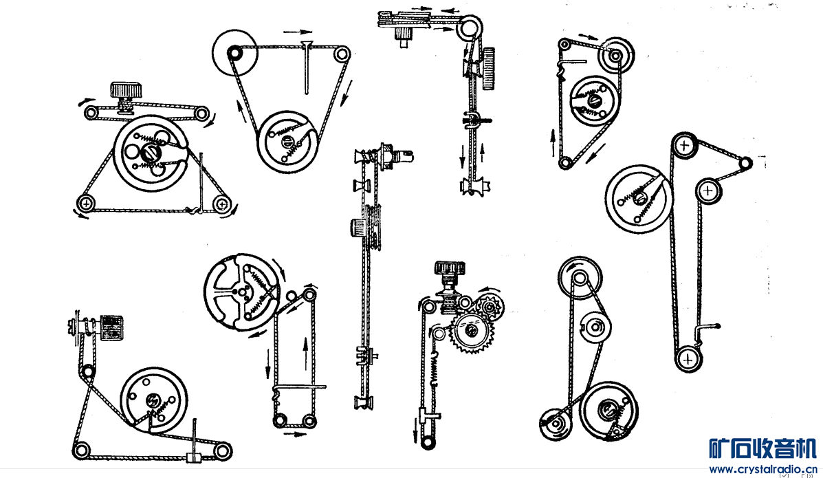

发表于 2021-3-28 09:58:03 | 显示全部楼层
看看那个能用上
发表于 2021-3-28 10:05:59 | 显示全部楼层
发上去了你看看吧
发表于 2021-3-28 11:20:42 | 显示全部楼层
多绕不止1圈吧。。。。。。
发表于 2021-3-28 13:40:08 | 显示全部楼层
拉线轴3圈,拉线盘别咬线,指针走向和旋钮方向一致,指针高频低频别绕反,想怎么绕就怎么绕。
