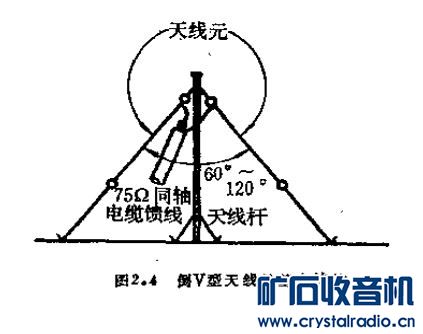

天线问题有点复杂,一句话很难说明白。
我知道的是:各臂1/4波长倒V天线,在水平拉时阻抗75欧左右,60度角度伞形拉,阻抗为50欧左右。

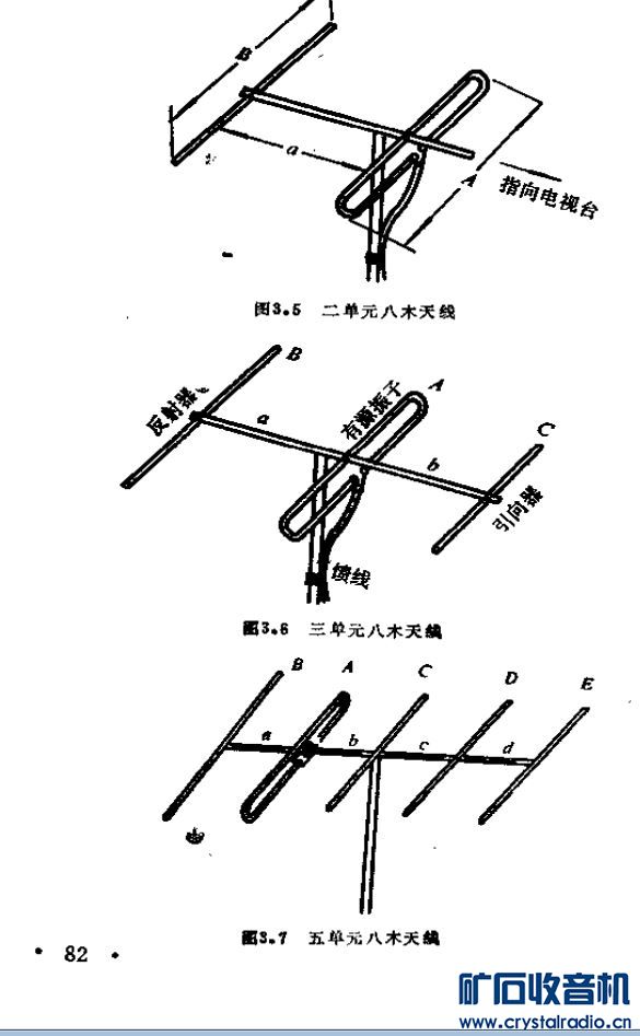

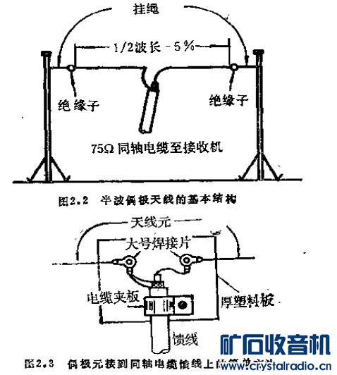

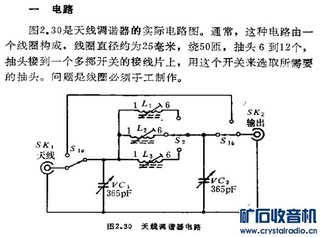

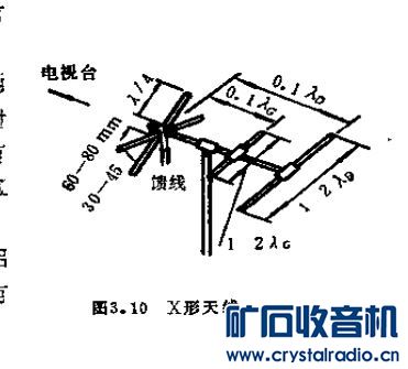

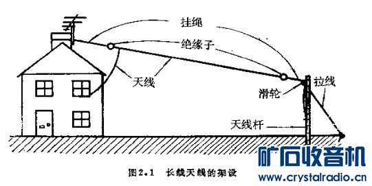

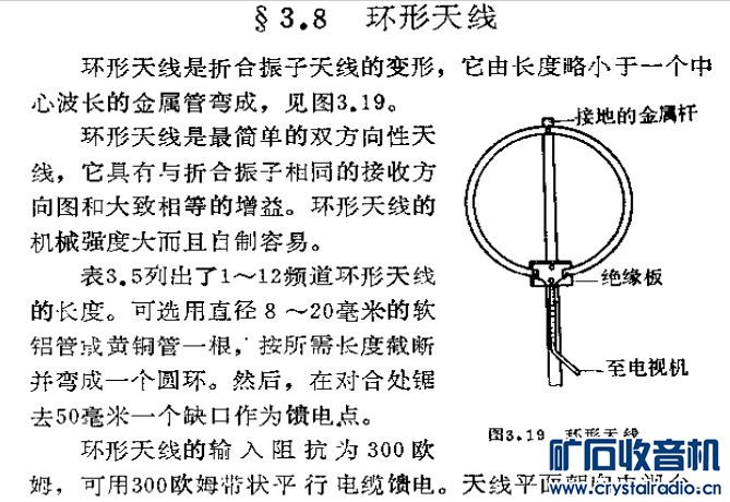

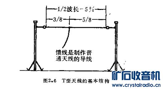

阻抗即是用什么馈线,以及用什么匹配环,高频匹配阻抗变换器。比如电视天线半波振子天线,用75Ω馈线与天线连接要弄个λ/4的环。
中短波天线2.JPG 馈线与天线线相同直接引入。 中短波天线3.JPG 中短波天线4.JPG 中短波天线5.JPG 中短波天线6.JPG 八木天线.JPG X型天线.JPG 电视机室内天线1.JPG 中短波天线调谐器2.JPG 环形天线.JPG 中短波天线调谐器.JPG

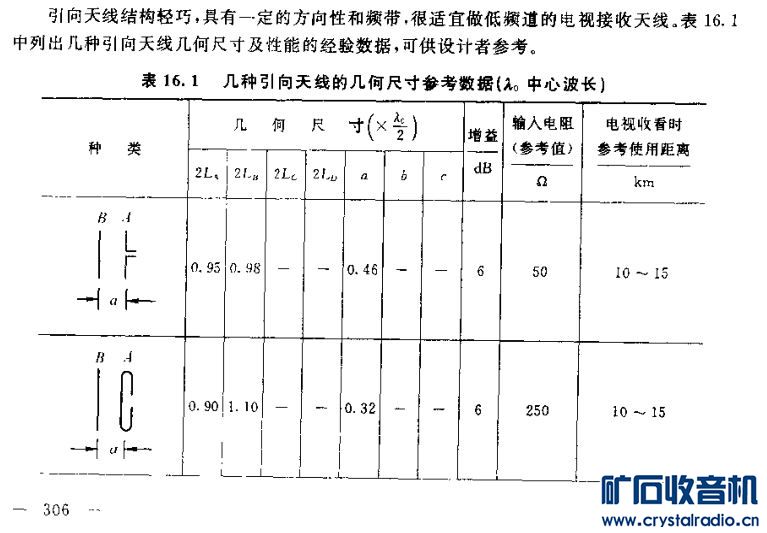

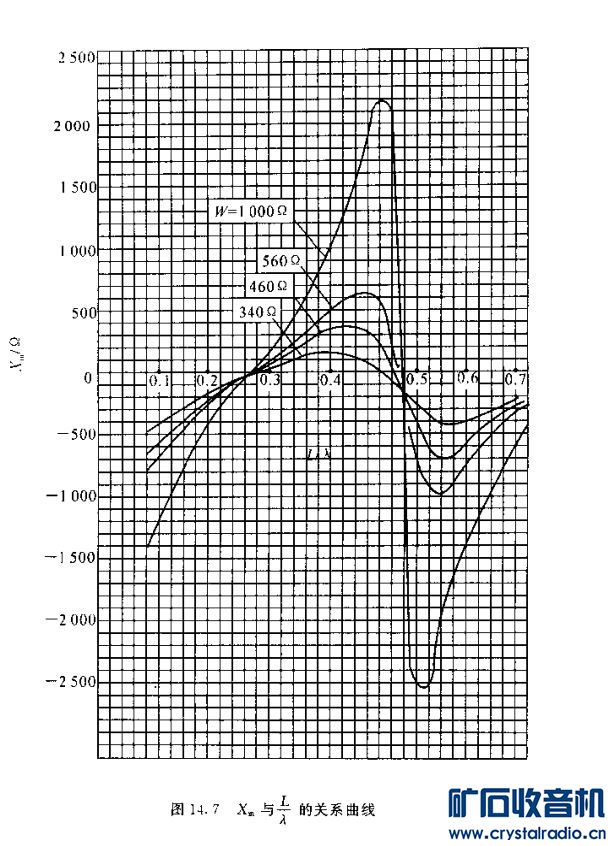

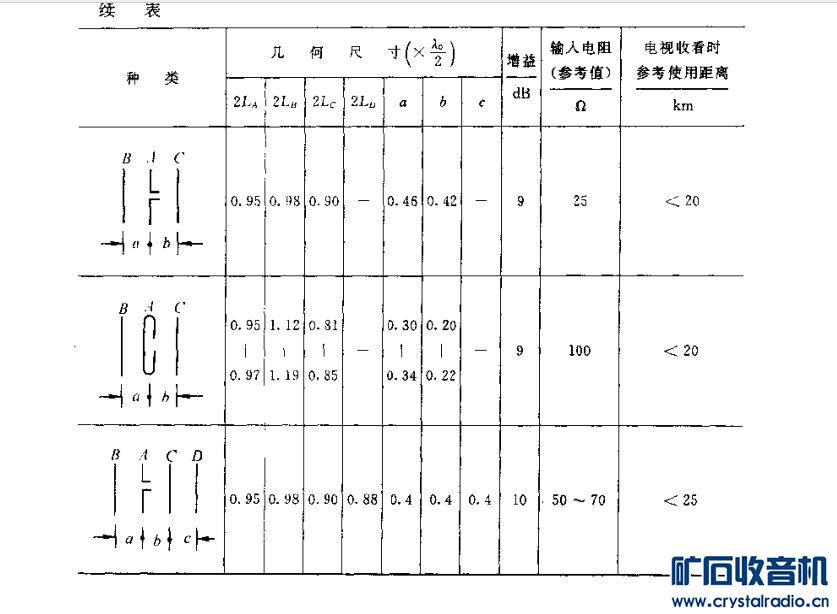

发表于 2021-3-27 22:14:05 | 显示全部楼层
对称振子的阻抗特性=输入阻抗3.JPG 对称振子的阻抗特性=输入阻抗4.JPG 对称振子的阻抗特性=输入阻抗5.JPG 对称振子的阻抗特性1.JPG 对称振子的阻抗特性2.JPG 天线与匹配.JPG
八木天线
