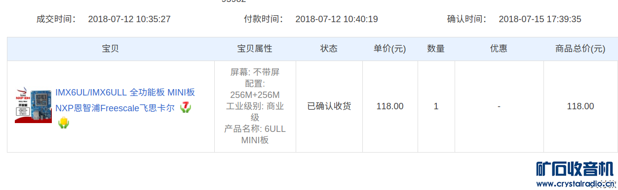

看我买的板子,吃灰好几年了,这东西都是那帮搞LINUX的人弄的软件,操作个IO口绕来绕去很麻烦的,感觉楼主主要是想学学这个技术,要是只是写个驱动什么可能用不几个月就能学会,要深入就要学学LINUX内核,我学过一段时间内核,学完了虚拟内存就扔下了,当时想学主要想学学直接修改内核固件改功能,后来兴趣转移到了玩硬件上,现在想想就是学会了改LINUX内核的固件改功能也没什么用,没学历不可能找到这方面的工作。
我以前学的时候还发过几个帖子,感觉以后可能再也不会学这东西了,浪费时间没什么用。
