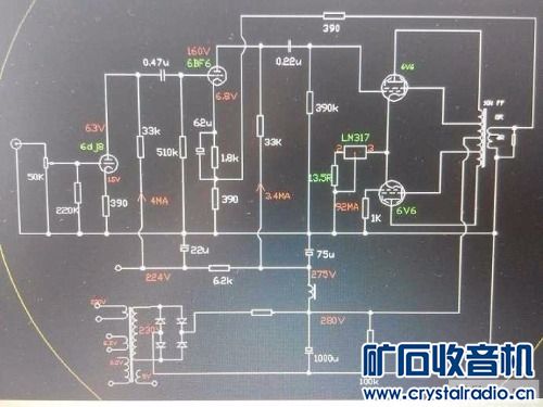

得到了10只曙光6p6p配对管子,求老师们给个音质好的电路图,谢谢!

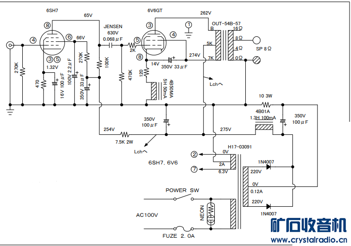

这种图太多了,非常成熟的电路了。图二6v6第八脚的电感至关重要,这是相同电路没法超越的。

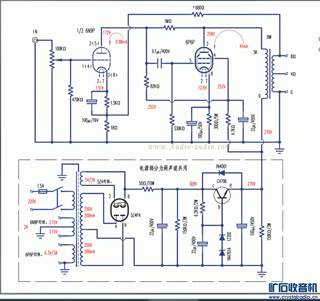

你好,这款电路用1支6z4?
发表于 2022-7-16 15:36:33 | 显示全部楼层
这个图要看你配什么音箱,

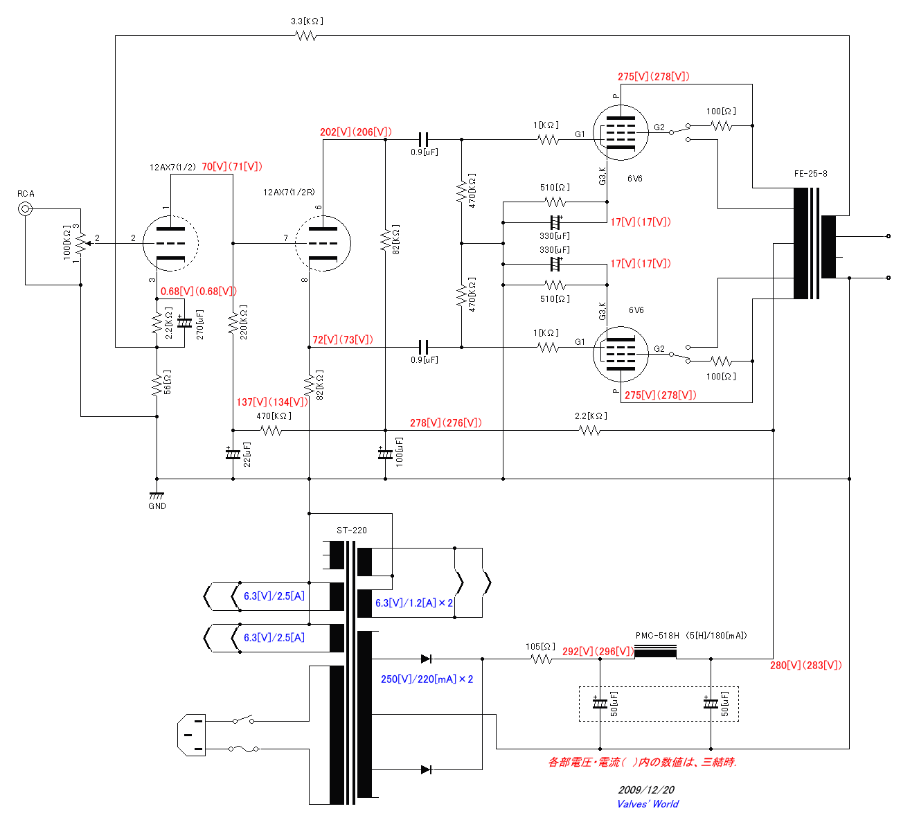

这个推挽比较好,
