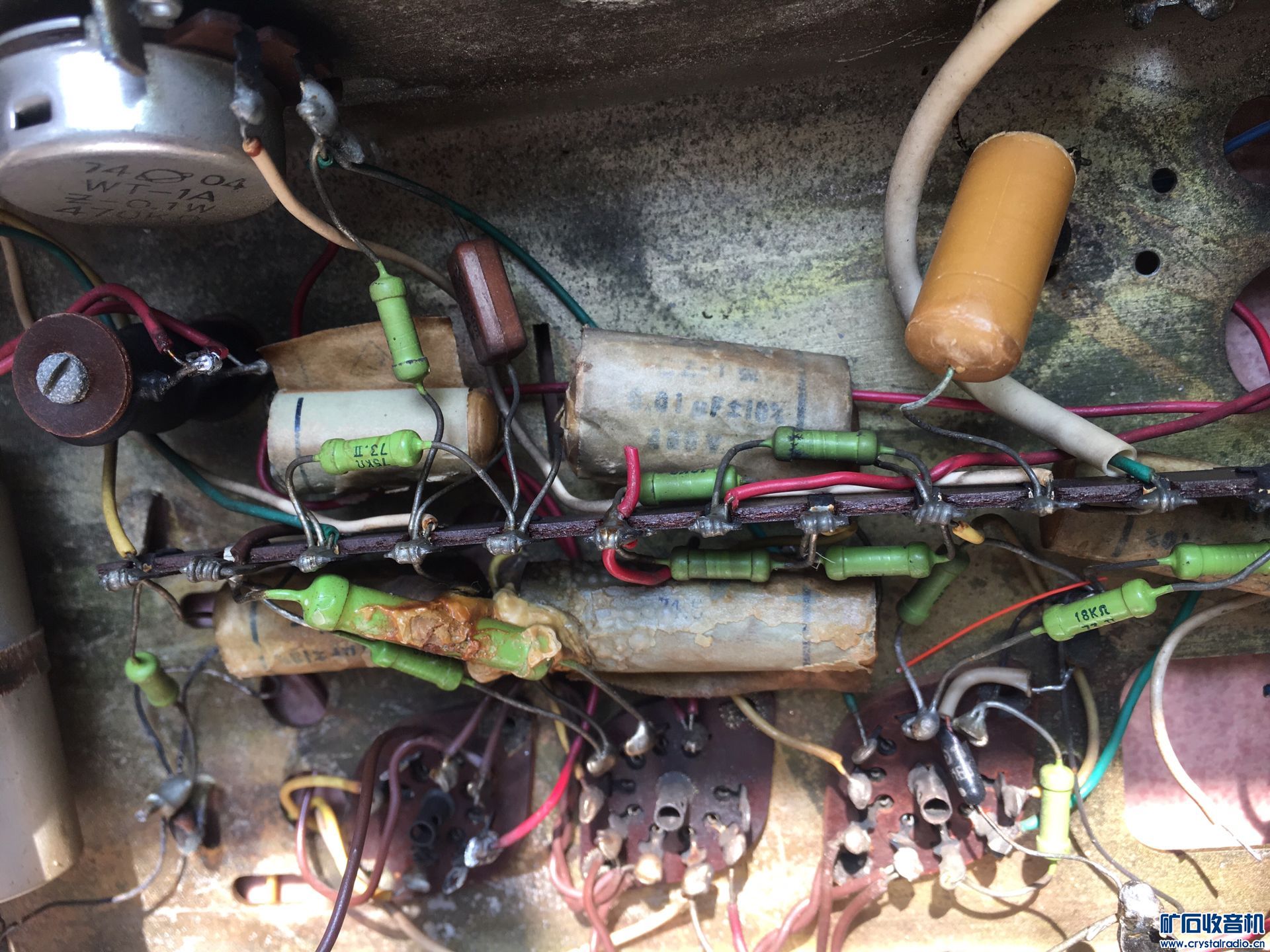

电子管收音机里的蜡封纸介电容容易失效吗
发表于 2021-3-26 15:18:38 | 显示全部楼层 |阅读模式
这种蜡封纸介电容容易失效吗,想把它全部都换掉

换,换,换,我是见一个换一个,包括铝壳电解电容,连铝壳的CJ金属化纸 、瓷管,云母,碳质电阻,胶木板的管座。反正早期的老物件没有一个好鸟
发表于 2021-3-27 09:45:43 | 显示全部楼层
这种纸电容质量很差,漏电严重,损耗大,不是因为时间长了,当年生产出来的时候质量就不好。这种东西只能看,不能用,所以,你想看,就留着看,至于用,还是算了吧,别给自己找麻烦。

这玩意漏电很正常,但完全失效也不常见,就一调幅收音机而已,又不是什么高保真的东西,换后能不能听出效果,那还真不一定。

没必要,那个坏换那个就是了。老僧古庙,原物原套。

人家都是想法把纸介电容掏空,弄一个电解进去,然后又封好,你却想全部换完。

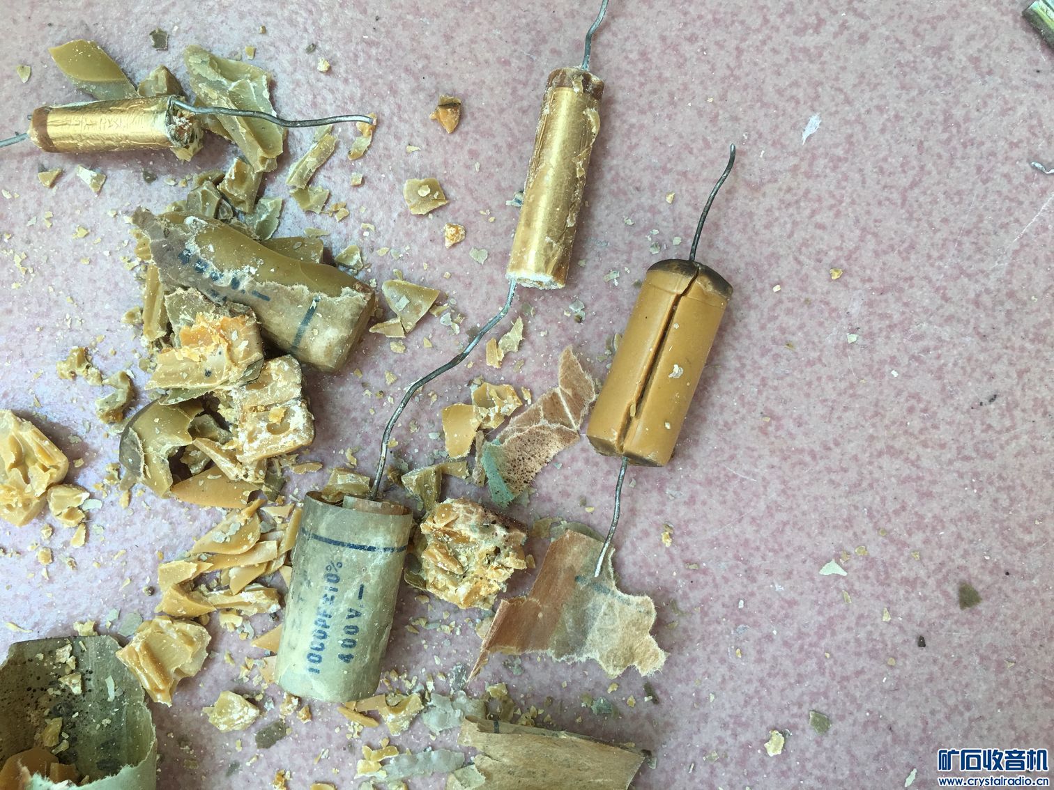

好多已经裂开了
发表于 2021-3-26 16:35:02 | 显示全部楼层
都坏成那样了还犹豫什么?收音机又不是古建筑。

我也凑个热闹,知道现代的薄膜电容质量很好,就是体积太小,比如21、22的C BB。所以一直没换。但是音质的确有点不好。换了又觉得机子底下空荡荡的。现在我参考了各位大侠的建议,留几台不动,其它需要经常开机把玩的全部换掉。
