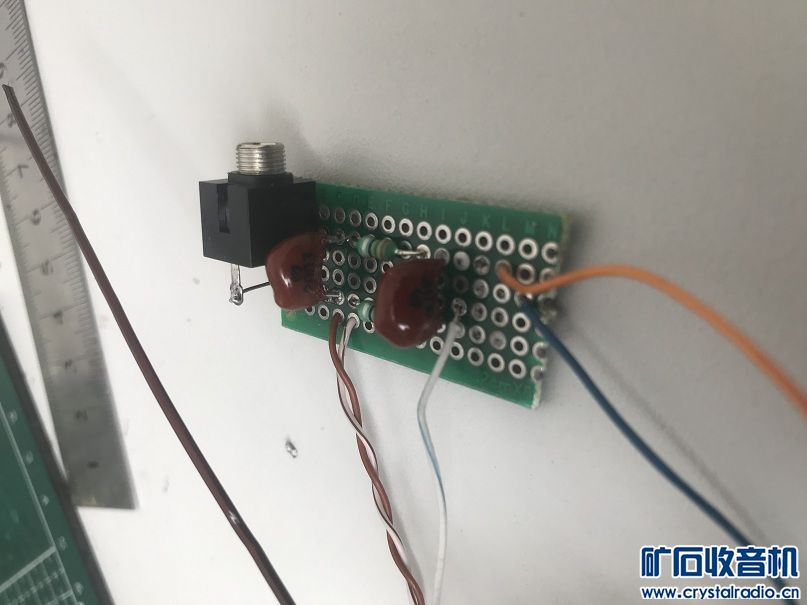

我家与电视台距离一千米,不知道有没有电台,但是本地有三个调频广播  这次成功收到本地的87.3
其他台没有收到 分别是 95.00 101.9  不知道需要弄那样才可以收到
线圈直径2.5 高也是2.5 可变电容是20p的
其他的就是电感两个33u
一个30P一个200P云母电容
喇叭左面的不行 一点都不响 没坏   右侧的灵敏度比较好
这个是成功出生意的视频  用手机录音来的

 楼主| 发表于 2021-3-27 19:37:46 | 显示全部楼层
微信图片_20210327193451.jpg 这个图是原理图  第一个不是  不能编辑 在这里补充 谢谢

发表于 2021-3-26 13:57:46 | 显示全部楼层
C3为何使用可变电容?楼主可能图纸标注有误。

严重祝贺一下!fm矿机能出声很不容易。
建议1、87.3基本属于fm广播频率低端,试试将拉杆天线拉长到1.4米左右再试试,我在实践中的体会。
        2、将拉杆天线改为水平方向试试,我试机国内好多城市都是天线水平放置效果好,但杭州除外,在杭州试听是天线垂直方向效果好。
        3、收不到高端频率台,如果可变已调到最小那么看看是不是线圈电感大了,将线圈稍拉长减小一下电感量。随着频率增高,需要的拉杆天线长度也要减小。
发表于 2021-3-26 15:54:22 | 显示全部楼层
左面的听筒不响用手指轻轻弹几下振膜那面兴许能管点用
 楼主| 发表于 2021-3-27 10:47:21 来自手机 | 显示全部楼层
确实 其实第一个是可变 第二个是30第三个是200
