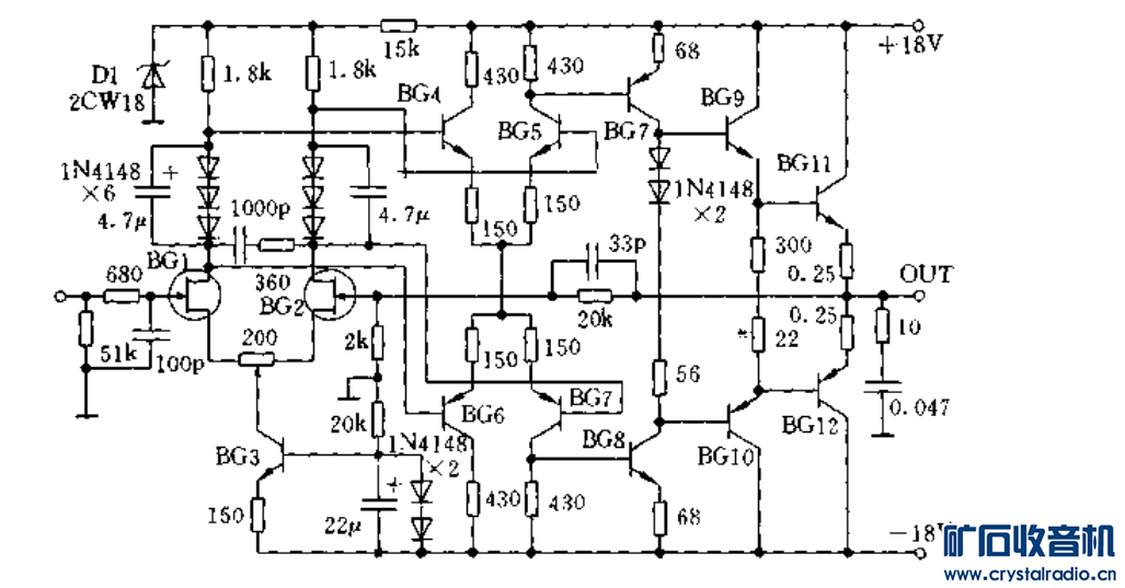

求教各位兄弟,nap140中推动级的平衡电阻(就是pnp推动管IR10的射极电阻,并联二极管的那个)为什么要取这么大.

这个电路里俩个输出管都是npn的。设计师是为了上下对称。你说的这个100R,对称上面TR9射极的100R。并联的二极管是模拟上面TR11的BE。所以我以为这个1N4148 还是用1N400的比较好。

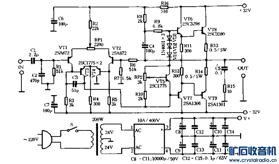

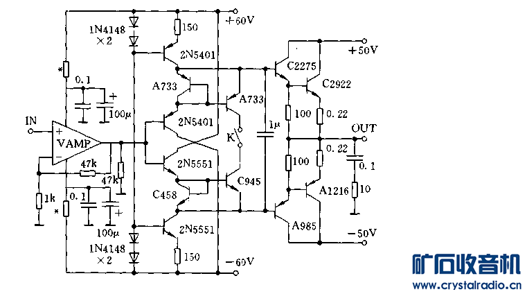

这种复合输出的电路,发射极使用100欧姆电阻的不在少数:

感谢楼上各位兄弟的不惜赐教,关键是这电路是准互补,pnp推动管射极电阻一般取几十

这个电阻的取值和是否准互补没有关系。主要要考虑到推动管的功耗,其次也对功放开环增益有影响。你看一下实际电路板上供电电压正负多少伏。推动管有没有散热器,有的话取值几十R也是可以的。
发表于 2021-3-26 20:26:21 | 显示全部楼层
同时起负反馈作用,阻值大一点儿,电路更稳定,
