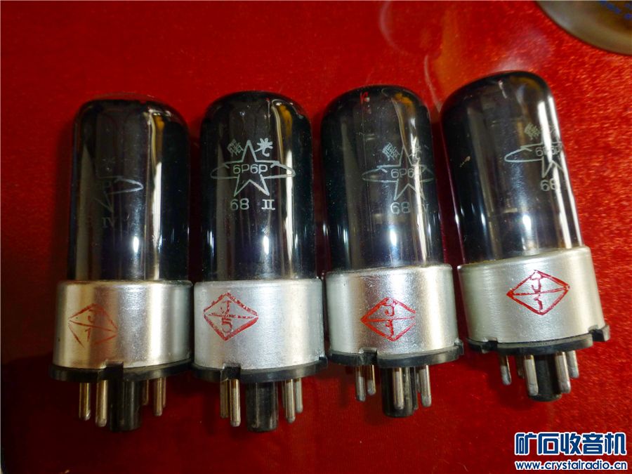

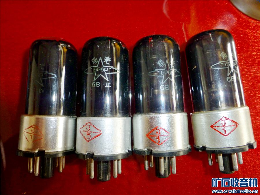

老师们好!这配对的曙光6P6P,68年出品,问下老师们这管子音质好吗?适合做啥类功放机?谢谢大家! P1000675_副本_副本.jpg    P1000674_副本_副本1.jpg
发表于 2021-3-26 15:35:02 | 显示全部楼层
只有4只的话,建议做单端,有挑选的余地。每声道1个,可以出4W多。电路本坛有,可以找找。如果多,比如有6只以上,可以做推挽,每声道2只,最多出10W,电路略微复杂些。

6P6P就是6V6,做单端或者推挽都可以,负载阻抗5K.效果不错。
我的电吉他音箱就是这个管子。

在用老南京6v6 60年的,很不错。和rca管对比,区别很小。曙光的不清楚。

您是单端机器吗?能输出多少W?

    国产6P6P(屏压250伏,栅压-12.5伏)做甲类放大,6P6P最大输出功率4.5瓦
