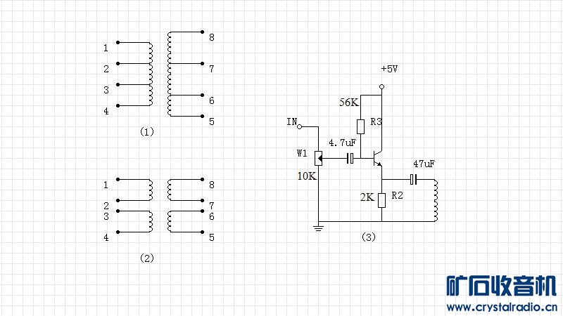

   最近为了做6N6推挽机,打算采用输入变压器倒相,于是某宝购入一对600:10K/15K信号变压器(下图1),标称电压放大4至4.8倍。到手后检测,怎么都不对,电压传输比只有1.8倍左右,沟通无果,一气之下在另外一家又买了一对初次级都带中心抽头的300+300:10K+10K,尺寸大小一样(下图2)。检测一切都符合描述。
   返过来再检测早先那一对变压器,终于发现问题;商家发来时已经焊在板子上,可这块板上2、3脚和6、7脚是连通的,相当于初次级各短接了一组绕组!居然还有这种操作!用刀割开连接铜箔,完全恢复正常。这是提醒各位注意的第一条事项。
   为了搞清楚这两款变压器的综合数据,搭了个简单电路,发现了更麻烦的事情;只要接入电位器调整输入信号幅度(调节音量),在开度最大时幅频特性很好,只要用电位器稍微调小一点,幅频特性明显劣化,其中尤以图1中这种为甚。
   具体表现是; 在1KHz信号时,调节电位器使输出1V,保持输入信号幅值不变,输出信号幅值随频率增加而下降,至20KHz时,输出只有0.6V了。
   实验了各种调节方案,发现只要在输入回路中串接了电阻,幅频特性就不能满足要求。这是第二条注意事项。
   但音量调节又是必不可少的,最终的办法是增加一级射极跟随器(下图3),已经上机验证,解决了这个问题。

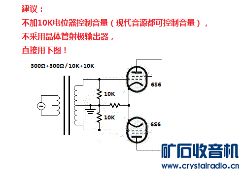

发表于 2021-3-25 22:21:49 | 显示全部楼层
发表于 2021-3-25 22:36:28 | 显示全部楼层

发表于 2021-3-26 11:39:00 | 显示全部楼层
“只要在输入回路中串接了电阻,幅频特性就不能满足要求”
这说明原来的牛分布电容在起作用。一般的牛测试时信号源的内阻比较小,分布电容的作用还不算明显。

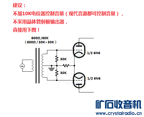

发表于 2021-3-26 11:52:07 | 显示全部楼层
“实验了各种调节方案,发现只要在输入回路中串接了电阻,幅频特性就不能满足要求。这是第二条注意事项”
用600欧或者470欧的电位器试试,用那个跟随器不觉得很奇怪吗

发表于 2021-3-26 15:04:19 | 显示全部楼层
老-W 发表于 2021-3-26 14:56
只要串联电阻就不行,用200欧(再大失效)的电位器并联,做衰减调音还行,但一是对音源不利,二是没有这 ...
要么把电位器放次级,电位器选双联10k的,滑动端(栅极)对地接个100k电阻防止电位器失效栅极浮空

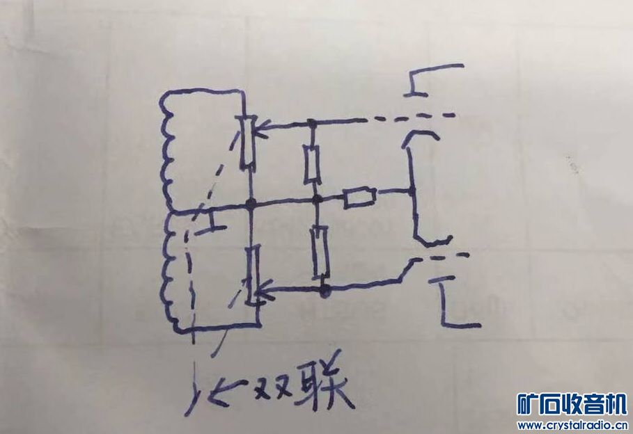

发表于 2021-3-26 15:12:02 | 显示全部楼层
老-W 发表于 2021-3-26 15:10
呵呵。。。。。双声道,哪去找四联电位器?
两个声道分别调整,现在好多人不是都说“两个声道同时调整声音就是业余的做法”嘛,正好满足他们的愿望
或者做个联轴器,也不难,一块儿薄铁皮搞定,调声音而已,同步性、回差要求都不高
