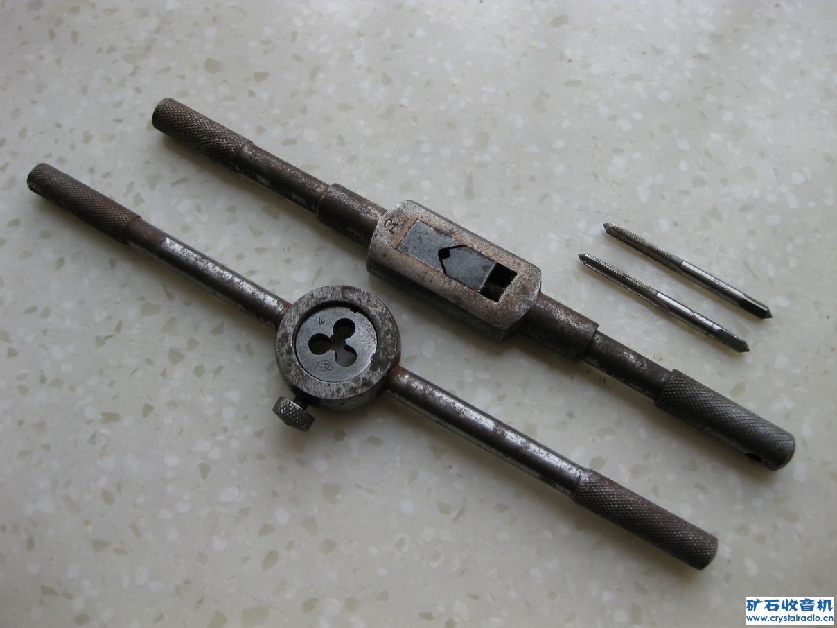

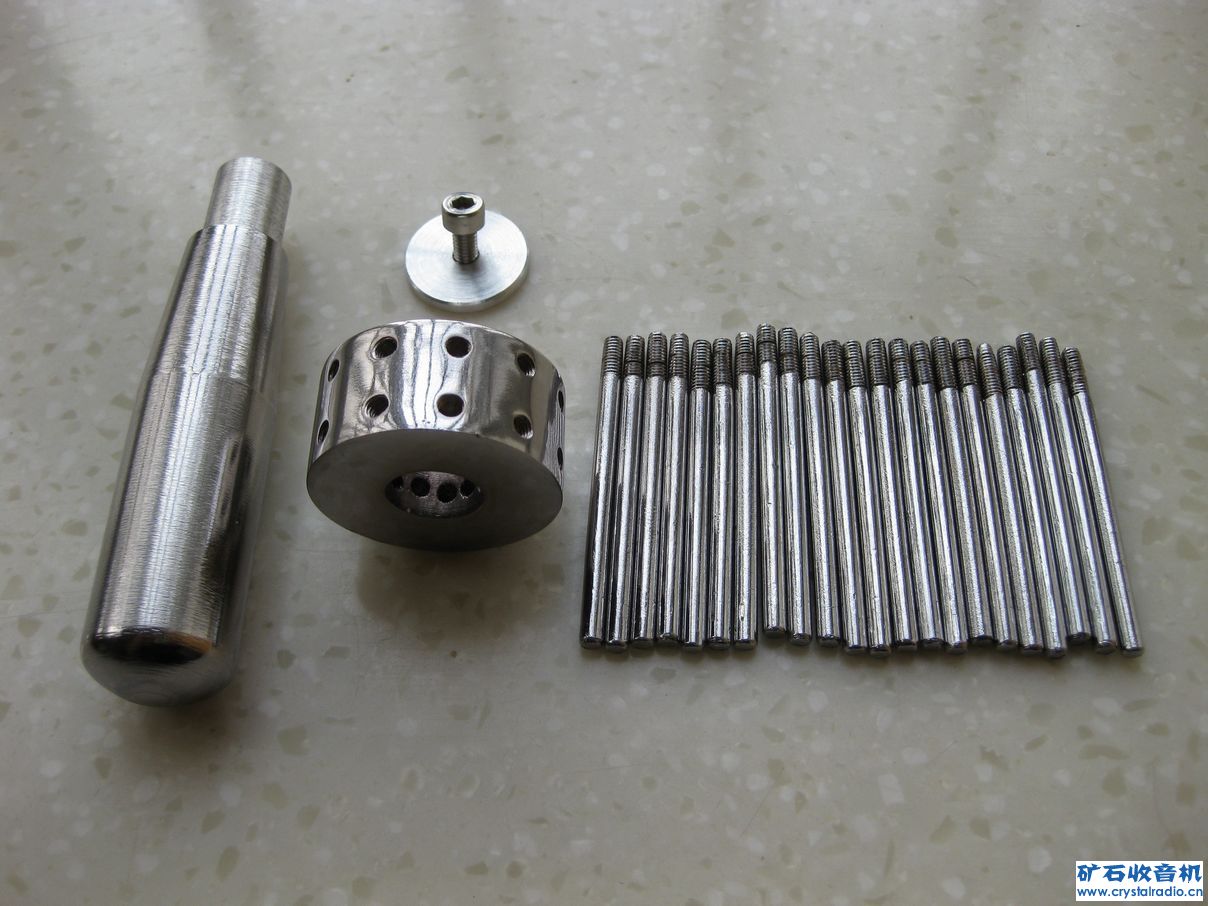

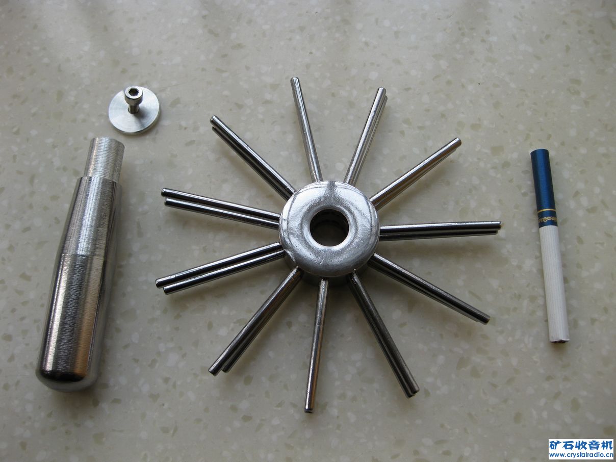

一直想绕个蛛网式线圈做台矿机,故先做个绕线圈工具.先请车工车芯柱,手柄.后面的活,分度,钻孔,攻丝,套丝自己干.最后送电镀厂镀铬.(改版后第一次发图,不知能否成功) IMG_4973.jpg

不是说了请车工车的吗。是铣工或者是钳工。但看着工具锈得利害,也不象在职的钳工。

发表于 2011-6-7 21:29:56 | 显示全部楼层
有车工和电镀车间很方便啊,钳工活自己干了,分度还比较精确,线画好了台钻钻孔钻正当了是关键,手工攻丝和套丝也是技术活。有了这个绕个蛛网线圈就容易了。

    这个蛛网式线圈胎具设计合理,制作精良,本身就是一件矿坛少有的精品。可赏,可用,可收藏。向你学习了。

谢谢加分鼓励,谢谢各位关注.本人有点钳工工具,多年未用,已是
锈迹斑斑,这次才派上用场.多年不干这种活,手生多了,攻丝还行,
套丝出了废品.眼神不行了,慢慢来吧.

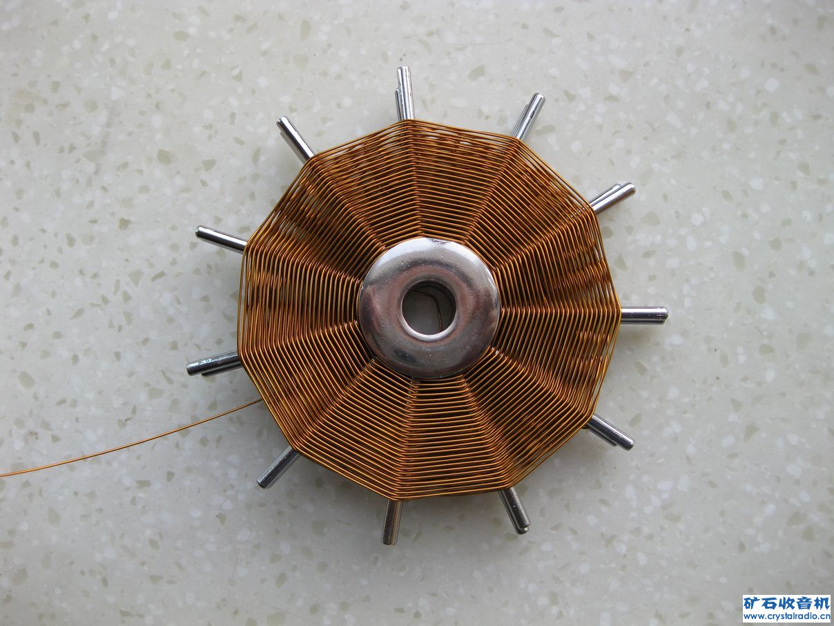

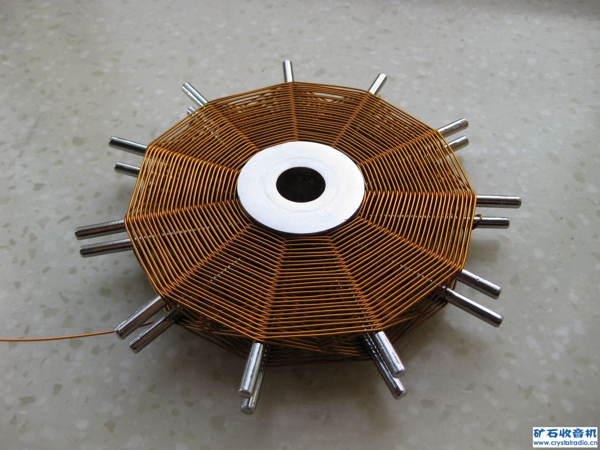

再次谢谢各位加分,谢谢朋友们关注.线圈已开始试绕,找了点0.71的漆包线,先绕65圈,现绕了多一半,
先请各位过过目,请看图.

汽车兵 发表于 2011-6-8 11:33
    圈数太多无益。合适最好。
发表于 2011-6-8 11:42:52 | 显示全部楼层
不知道脱胎是否容易?
