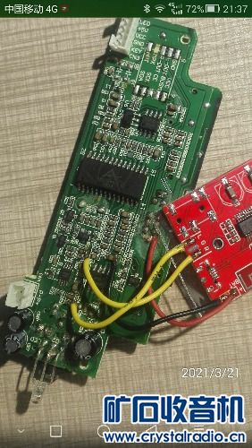

买了朗琴X3,加装上蓝牙,无音乐时稍有噪音。
拆除了蓝牙板上的USB,输出电容(换贴片),板子刚好能安装进机壳(略紧)
这个音箱不错,只是电源充电座太松
 楼主| 发表于 2021-3-25 17:19:21 来自手机 | 显示全部楼层
功放芯片5脚就近接地,其它如图

usb重新接线,放在其它 地方。能放u盘多一种选择。

看样子是D类功放芯片

能不能在蓝牙板上加静噪,没有蓝牙连接时静噪。
发表于 2021-3-31 21:49:19 | 显示全部楼层
这么小的音箱也听出噪音,说明噪音很可观了。蓝牙板与扩大板挤在那么小的空间里,而且共用电源,噪声是很难消除的。解决办法:1.把蓝牙接收器放置在音箱外边,用音频线连接。2.音箱与蓝牙接收器分别用两个电源供电。3.用新版的蓝牙接收器,例如5.0的。采取这三项措施,自然就听不到蓝牙的噪音了。
