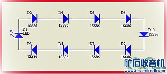

上面是手机来电闪,只能工作在900M上下
https://webmshare.com/mKaoG
上面来电闪的视频

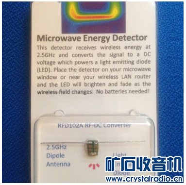

rfd102a是个能在2.4到5.8g工作的能量收集模块,我猜它的原理也应该是2极管检波,原理跟下面的论文差不多
https://webmshare.com/play/0o9Rm
rfd102a的视频
