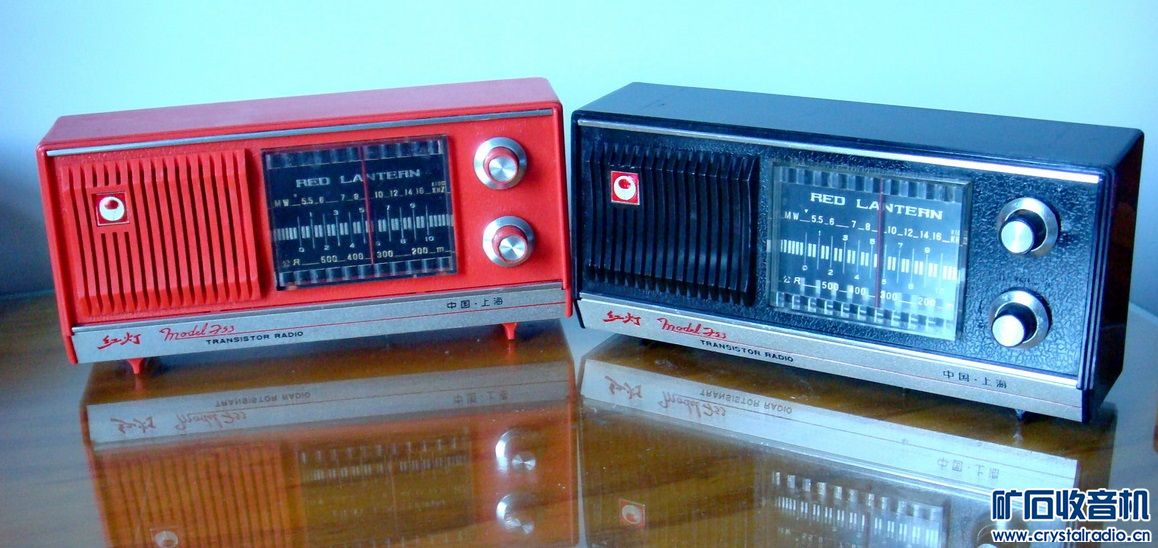

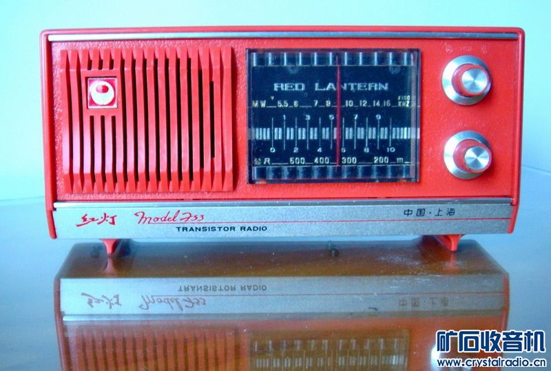

发表于 2021-3-31 16:25:23 | 显示全部楼层
红壳来了
发表于 2021-3-31 16:27:20 | 显示全部楼层
发表于 2021-3-31 23:43:52 | 显示全部楼层
