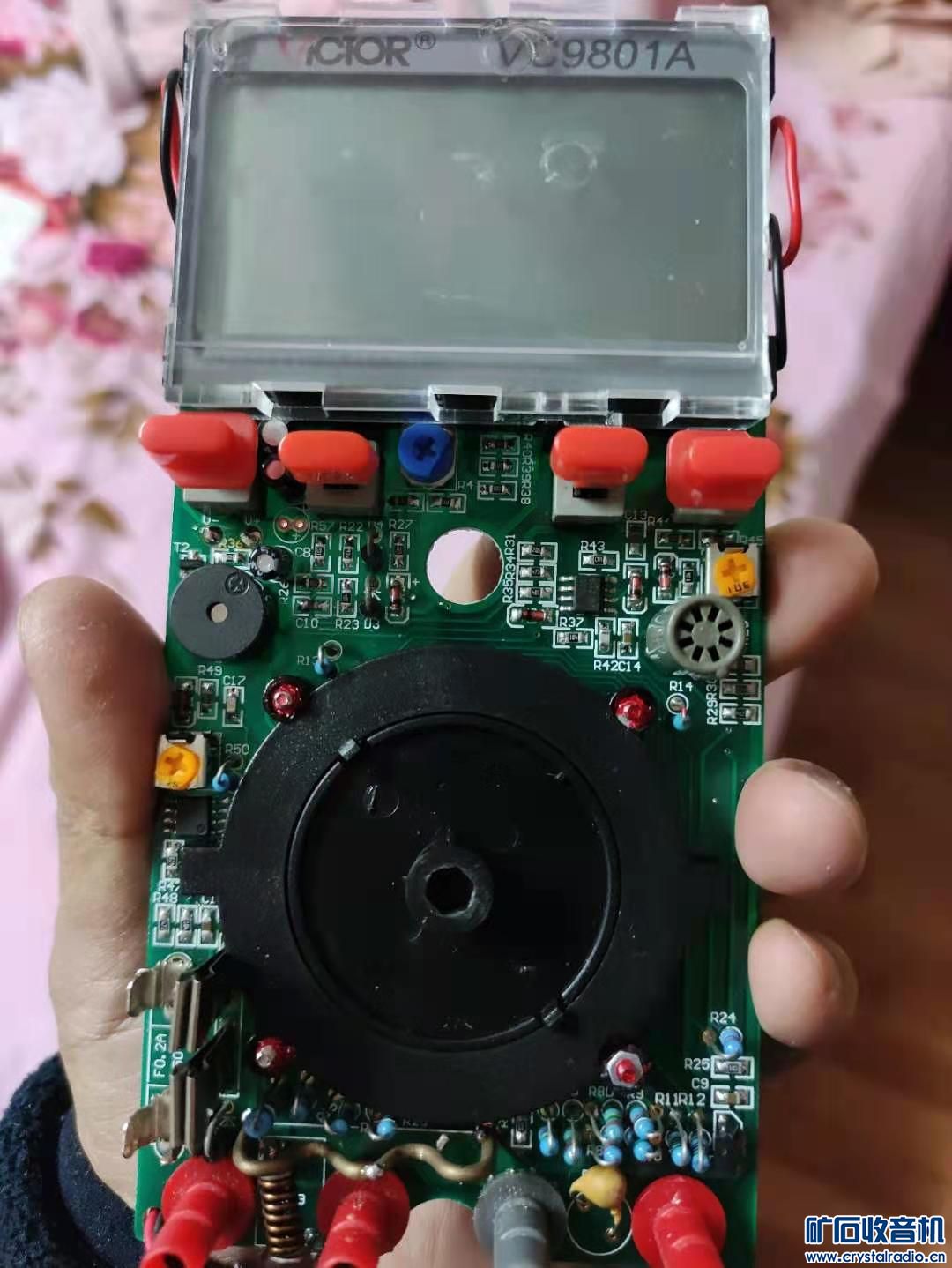

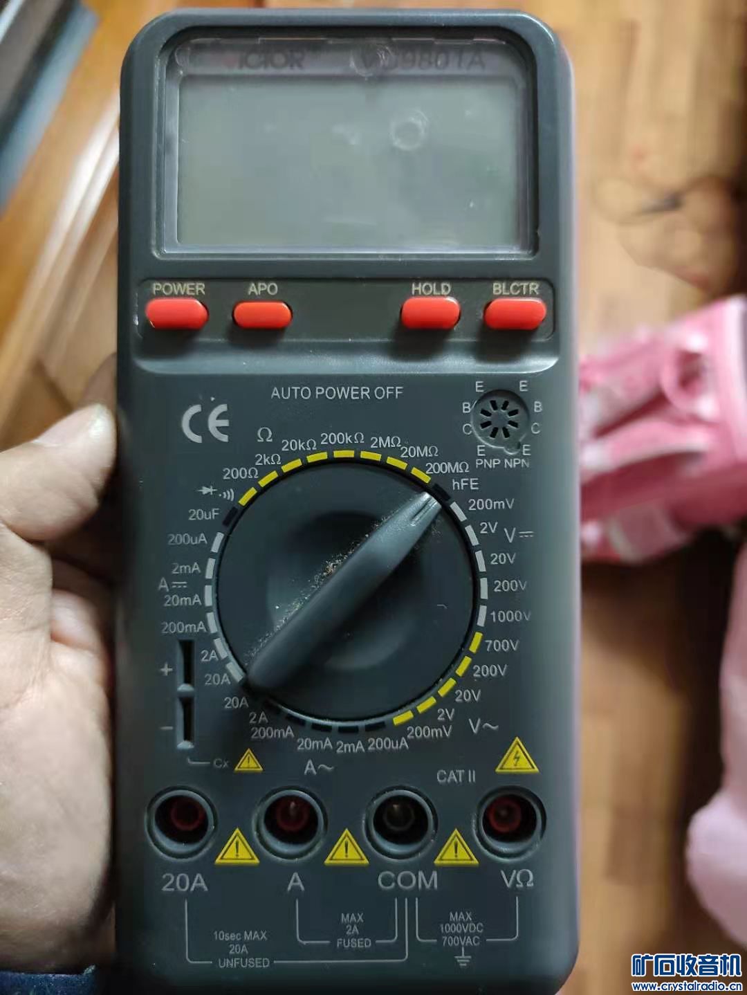

今天维修家里电蚊拍led灯不亮,打的直流20v档,不小心碰到电蚊拍高压输出端了,估计有过千v电压,结果现在VC9801A开机所有档位都没有显示了,请教下是哪里损坏了(目测保险丝没有断)?还能修好吗?

凶多吉少!看印版有没有烧断路?
发表于 2021-3-24 21:23:01 | 显示全部楼层
这高压烧不断,只能击穿。

大概会击穿哪几个原件啊?

输入端的保护管(三极管接成二极管)。
发表于 2021-3-25 12:11:54 | 显示全部楼层
保护管坏了,显示应该有,估计AD芯片坏了

不亮主芯片归西了
发表于 2021-3-26 10:02:50 | 显示全部楼层
这种高压,一般不会烧保险丝的;
估计芯片凶多吉少……

主芯片估计被电穿了
