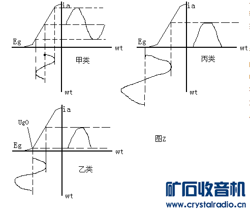

各位,请教丙类和乙类图上看有啥不同?

乙类与丙类的区别就是信号的导通角不同,甲类是360度,乙类是180度,小于180度就是丙类了,这个只能从截止偏压、屏流的导通时间上看出来。
发表于 2021-3-24 19:16:55 | 显示全部楼层
电子管的三种工作状态
    电子管放大器的工作状态决定于放大器栅极电路中所加栅偏压Eg的大少,改变栅偏压Eg,阳极电流中的直流分量就要发生变化。当栅极偏压Eg等于截止栅压Ug0的一半时,在交流信号变化的整个周期内均有阳极电流流过,阳极的直流分量最大,失真最小,可是效率最低,这种工作状态我们称甲类工作状态。它适宜于对失真指标要求较高的放大器。
    当栅极电压等于截止栅压Ug0时,这时只有在栅极交流信号的正半周内才有阳极电流。这种工作状态叫乙类工作状态,在此状态下可获得较高的工作效率,多用于低频推挽式放大电路。
    若栅偏压较截止栅呀还小的话,此时只有在栅极输入信号的近半周部分时间内才有阳极电流,这种是丙类状态,此种状态效率最高,但失真也最大。适宜于一些倍频电路的应用。

电子管是那类放大图上看不出来,晶体管可以看出来。简单说,甲类放大不管信号大小都有屏极电流,一般是单管,效率低,。乙类放大没有信号输入就没有屏极电流,为了保持输出波形完整,就要推挽放大,使用2只管子,理论效率在50%。丙类放大,输入信号小时没有屏极电流,大到一定程度才有屏极电流,丙类放大一般是一只管子,效率很高,70%以上。。

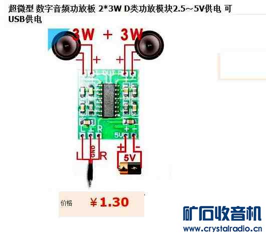

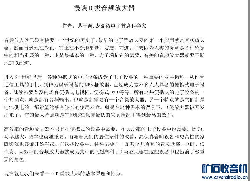

丙类是C不是D类,D类从前叫丁类放大器(电子管的)因为出现的比较晚,电子管被晶体管所取代,因此没有流行起来。这些年人们关注了数字电路更加完善了效率高的D类开关功率放大,当前、成为时尚。
发表于 2021-4-2 08:46:14 | 显示全部楼层
长知识,学习了。谢谢!
发表于 2021-4-2 09:36:24 | 显示全部楼层
90不留宿 发表于 2021-4-2 08:34
D类放大器可以做舞台音响吗,露天广场音乐会上用
发表于 2021-4-2 09:42:32 | 显示全部楼层
当然可以 irs2092 数字功放,2kw 4kw都比较普遍
