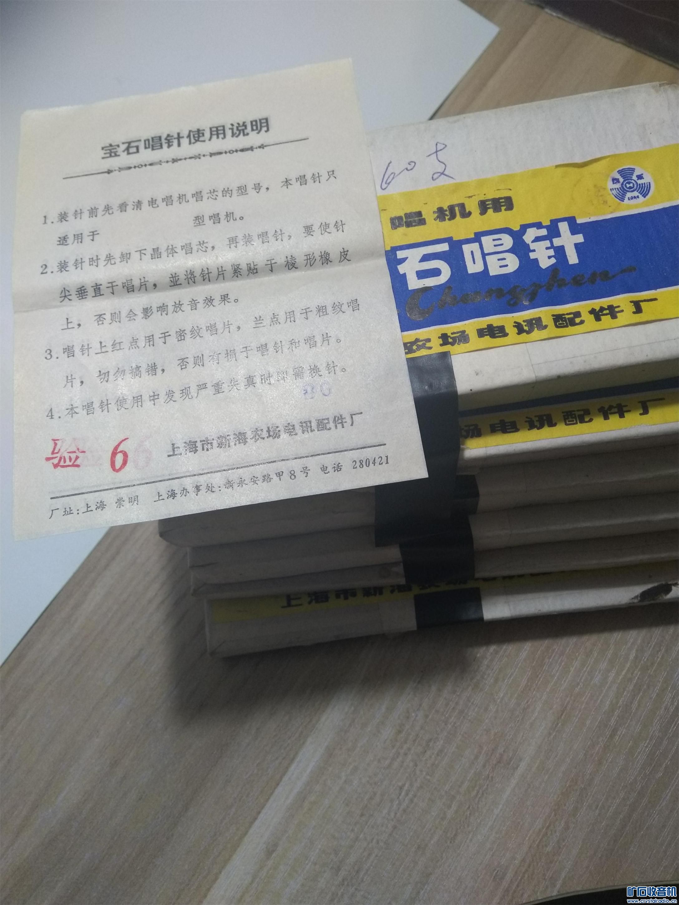

206唱盘的唱针我只有双针全红色的,双针都适用于密纹唱片。绿色或蓝色的没有,或许你是说得对的。
葵花和842上的唱针红色的适用于密纹唱片,绿色或蓝色的适用于粗纹唱片。因此类唱针换针方便,我买了8盒,应该说玩老唱片唱针足够了。

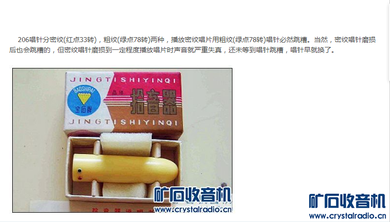

搜到了本坛2011年有关206唱针的帖子。
