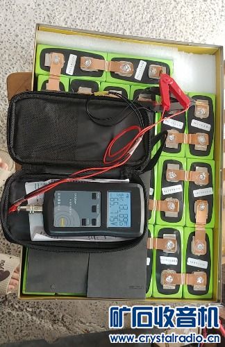

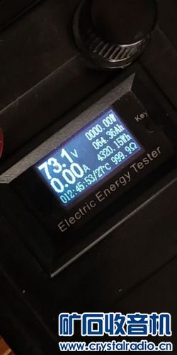

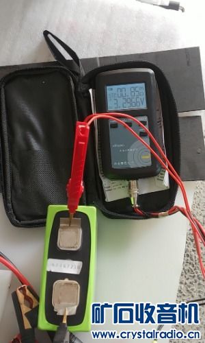

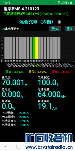

60v63ah电池包,铁锂电芯20串。容量内阻都不错。智能保护板均衡压差很少。(*)

我也在用这个保护板!说实话,车用连接手机并不方便!此处应该有车载屏

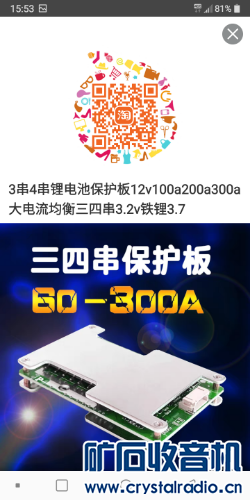

不知lz有没有推荐的摩托车用磷酸电池保护板,加了3个55W的氙气灯,想搞快大容量电瓶供电
 楼主| 发表于 2021-3-27 15:56:14 来自手机 | 显示全部楼层
@陈继武 看看这个保护板

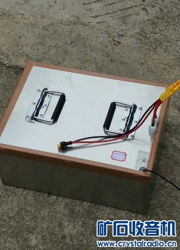

定制不锈钢盒子100+,保护板带蓝牙150+,电量显示100+,电池1300+,充电器100+,估计小2000千,

电量显示很有用,可以随时掌握剩余电量,避免意外抛锚

回楼上,全部材料费用2100左右含运费,电芯购于某鱼的国轩铁锂,其它的tb。重量30kg±n,箱子尺寸370*280*170mm。
