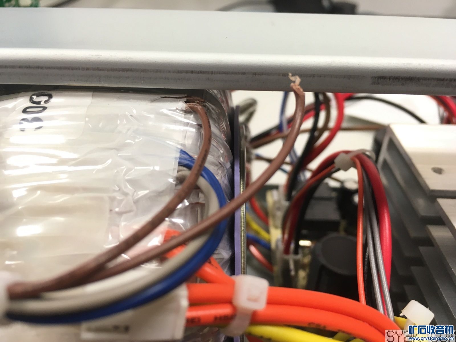

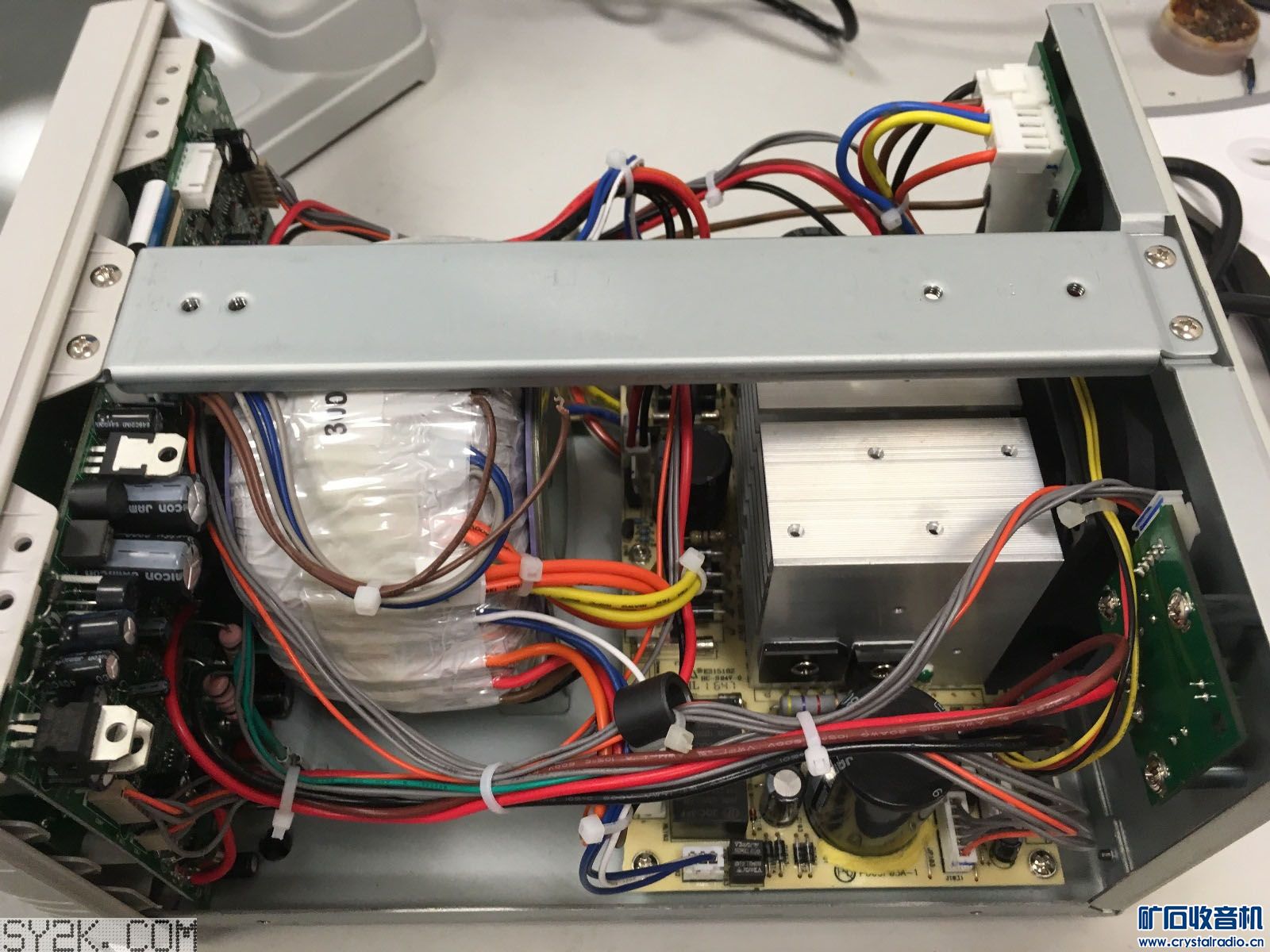

GPD3303S 好像是 eev 那边点名批评的电源
是我就两个 PA18-3A 算了,EI 变压器,无风扇(GPD3303S 还是有风扇的),用料也扎实,咋都比 GPD3303S 看得顺眼。
GPD3303S 你看看
这样的货色卖八九百你要?反正我不要。

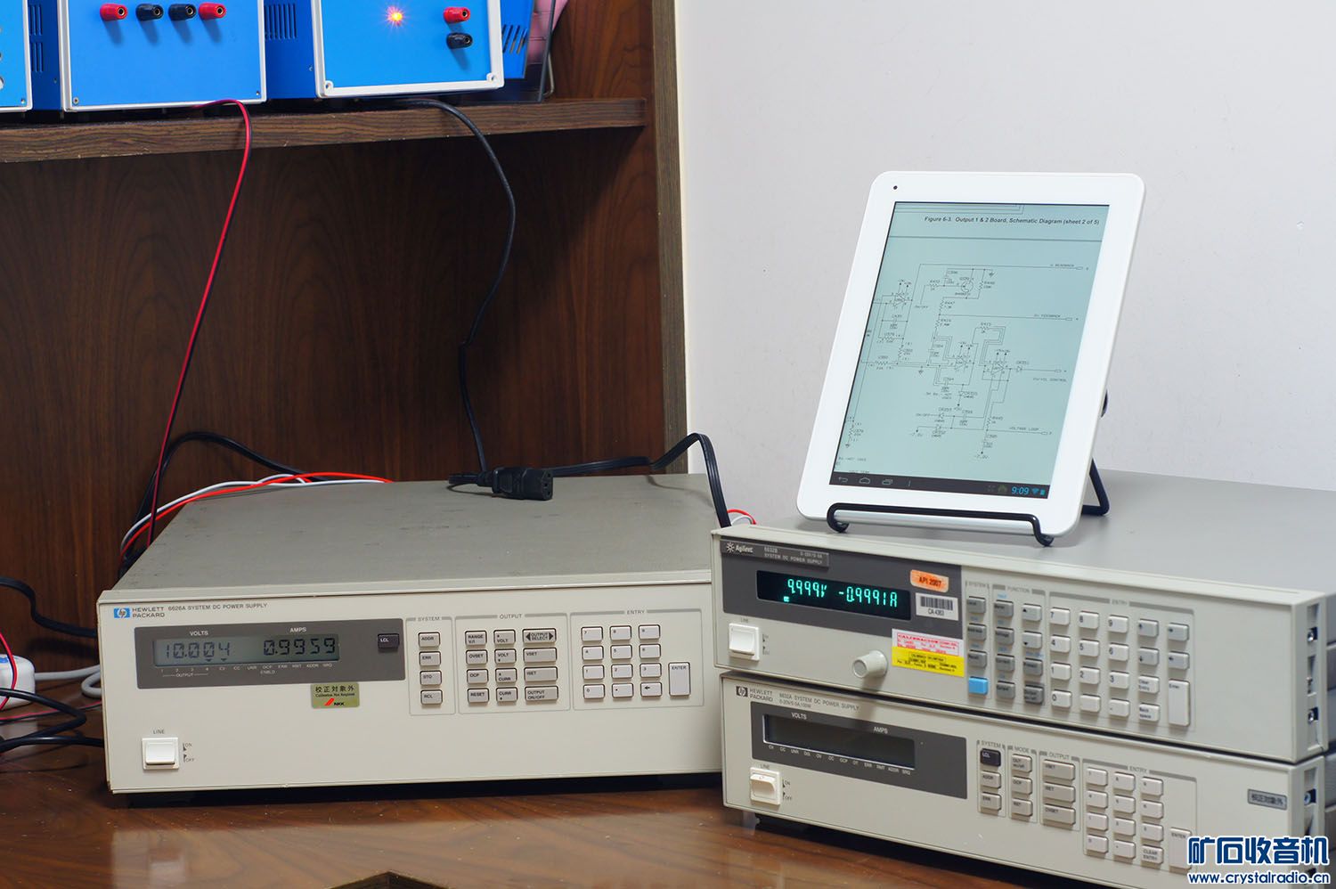

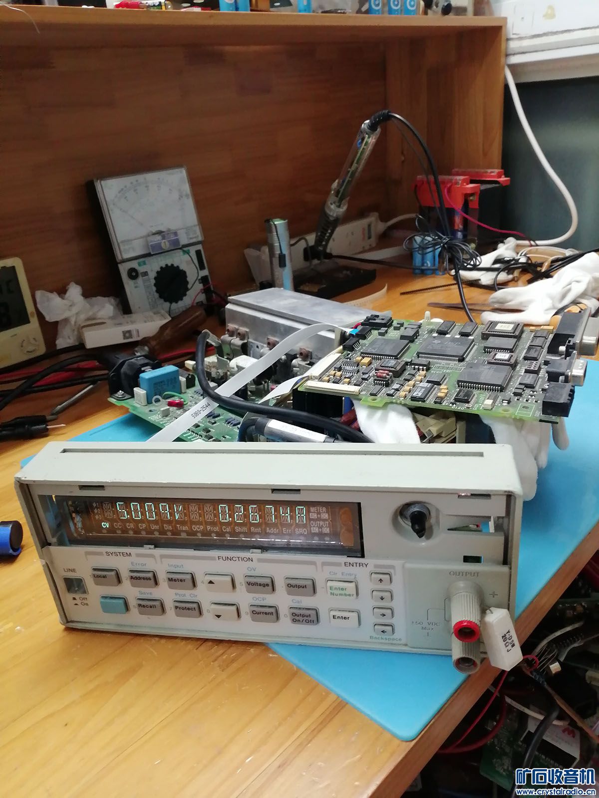

我的 6626,6612 都是故障电源(所以卖家算我更便宜),然后回来自己嘀咕好的,数控尤其是安捷伦系,如果是数字板问题你几乎没法修,但问题是电源这个东西,基本上很少(国产不清楚)是数字板出问题的。
电源嘛,最容易出问题的当然还是模拟部分咯   所以这就是为何我建议如果二手选择安捷伦系,因为人家有维修手册可以下载,维修指导和电路图都是很详细的,很容易修,你买个国产,台产,日产电源,啥兔子都没,出问题你看谁好修
6626,环路问题引起振荡
6612,击穿导致 OV
都有维修指南和电路图,很好修

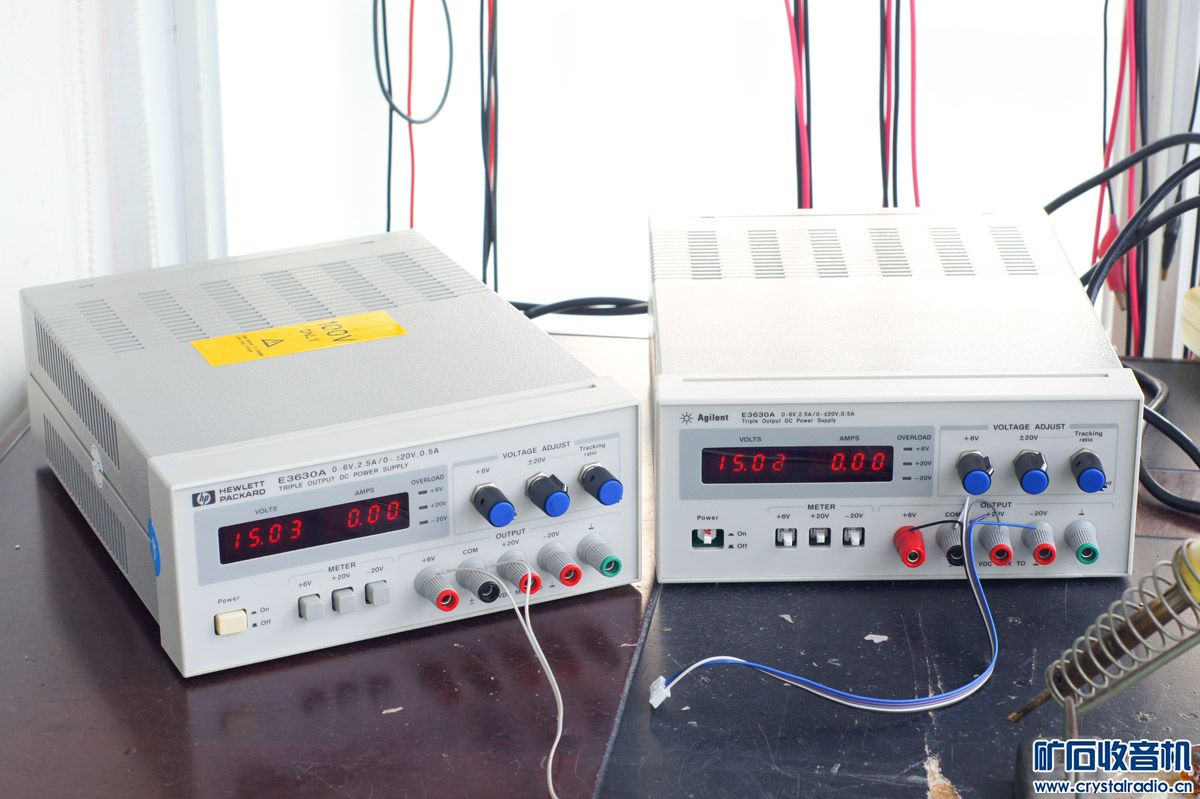

E3630A 很便宜(咸鱼上两三百都有成色自然一般),不过这个电流很小,调收音机可以,别的用途通常不太够,是我的主要调试用电源(正负 20V 0.5A + 6V 2.5A),当然它并非数控的,也只有简单的电压电流表头,一般调试足够使用,单路电源我觉得可能不是太足够。

建伍那个没没见过实物,看照片做工用料应该比 3630 好,3630 定位很低端。
不过首先我用这个 3630 主要是调电路,我调的电路通常都是正负供电模数混合,所以这个电源简直就是 100% 为这种用途匹配的(但不清楚楼主是否也是这类电路);然后呢还是老一套,人家有电路图给你下载,出问题好修
至于闲鱼的问题,嗯~ o(* ̄▽ ̄*)o 咋说呢,淘二手货嘛,我那个 6626 就不是闲鱼,是正经在二手仪器商买的不照样翻车,好在安捷伦的维修手册够给力么,所以后来我找卖家退了几百块钱

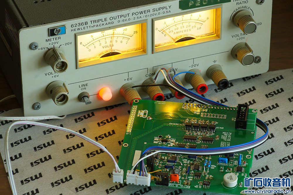

我就说呢,6627 是 66 序列数控的系统电源
我入手那两台 3630 之前用的是 6236 电源,成色很差,内部其实更差一些 --- 所以后来有了 3630 就出掉了,不过那么差的成色,电位器旋钮和表头切换开关还是非常好没有任何接触不良的地方,这一点说实话非常佩服惠普。
此外推荐楼主买惠普(安捷伦)系也是因为,人家电路图维修手册齐全的。
btw. 我觉得普通调试电源,指针表头没啥不方便的地方,如果要精确测试,3630 还有上面的顾伟之类那种数码管表头其实也做不到,至少要 66 系列电源才有精确测量的能力

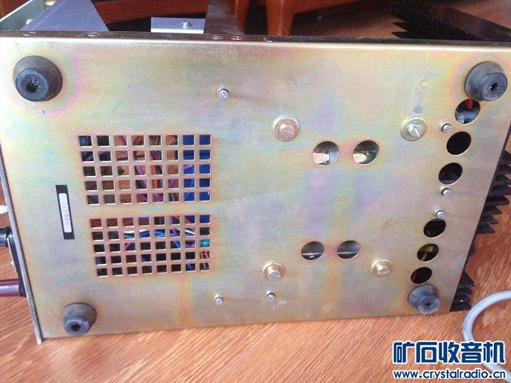

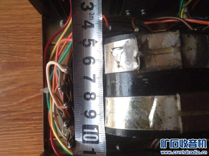

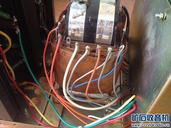

指针表头还行的,我的两台老大华经过仔细打理,指针表压线很准(其实也就是1V的分辨率 ),日常能够读到半格(0.5V)也够用,实在不够用表量一下也不是大事。都说国产的玩意儿不行,这话我是不认同的,看看这个几十年前的老家伙(90年代中期),这老家伙除了年纪大了腿脚(电位器)不太好使,其他料都很足,内部走线啥的换了几个电位器打理下准确度,用起来很舒适,这应该是90年代国产同类电源里最好的了。

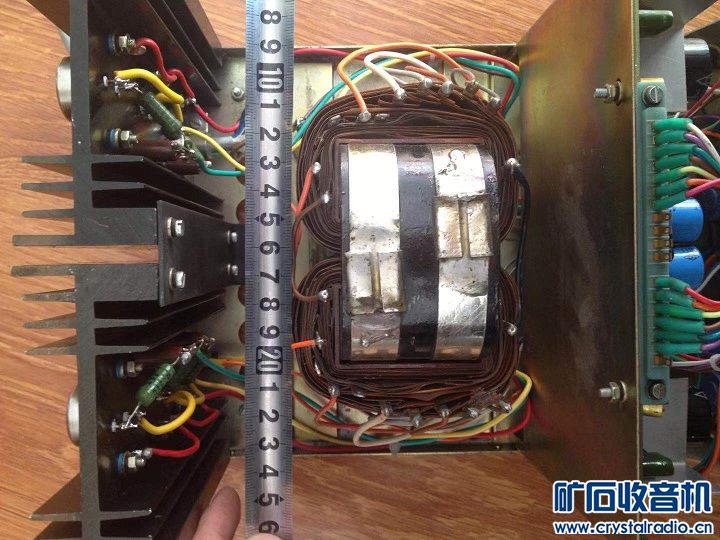

硕大的变压器,250W铁心绰绰由于,内部走线也是规规矩矩,丝毫不乱,电路板是金手指拔插的,维护起来很方便

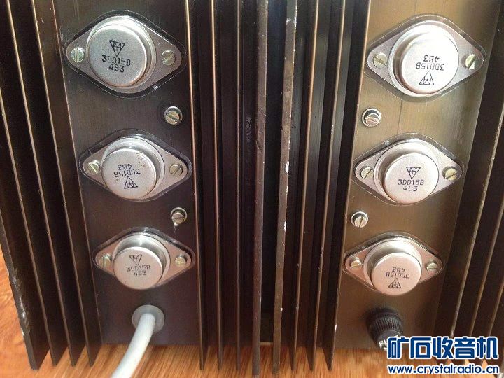

每路3个3DD15,最大输出短路发热手摸上去温温的,不用风扇,安静

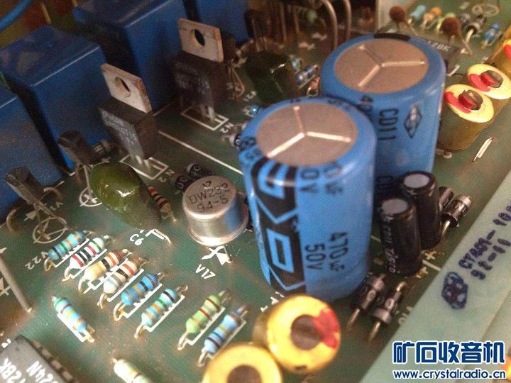

DW232基准,这在90年代国产里算是性能很好的了,给这种非精密电源用绰绰有余
镀黄锌底板

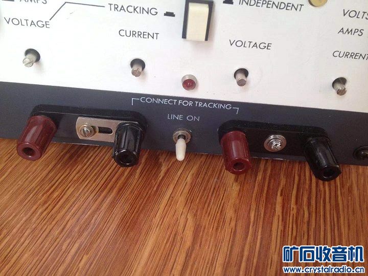

庄重典雅的前面板(钮子拆了,当时正换电位器呢),胶木铜镀银接线柱,比现在进口的不差
