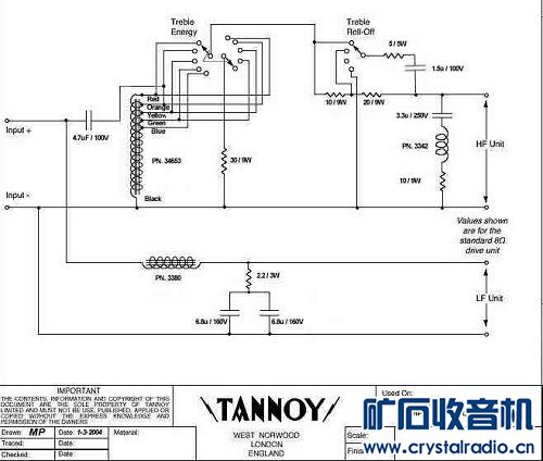

开关多就是推荐理由
发表于 2021-3-23 09:58:18 | 显示全部楼层
别忘了多一个节点就多一个故障率
发表于 2021-3-23 09:59:44 | 显示全部楼层
监听音响上增益旋钮多的是
不过你这种抽头的调节比较少见

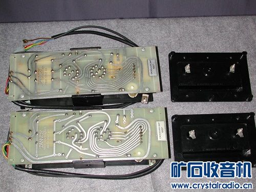

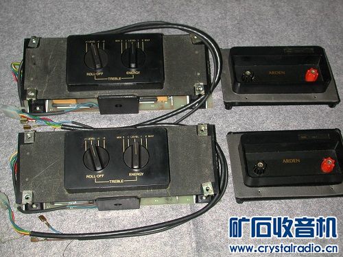

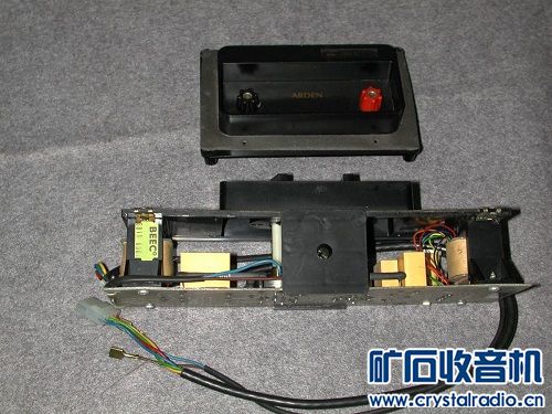

 楼主| 发表于 2021-3-23 21:37:43 | 显示全部楼层
上万的天朗音箱是采用调节高音,及低音电阻,电感。。那个多抽头的是个单饶的貌视音频变压器的东西。标注的是分贝。
 楼主| 发表于 2021-3-23 22:02:08 | 显示全部楼层
syj140-img1200x900-1616383412enag9y19465[1].jpg syj140-img1200x900-1616383412ila5h519465[1].jpg

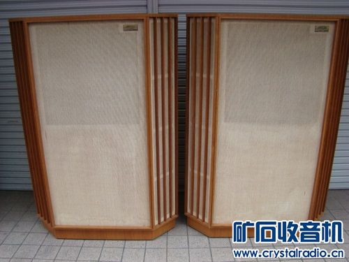

天朗音箱
