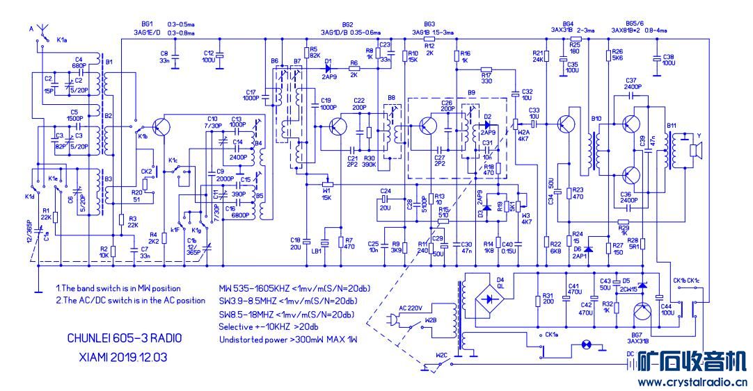

请教有关海河401收音机
发表于 2021-3-23 15:16:43 | 显示全部楼层
13952016708 发表于 2021-3-23 12:20
谢谢!现在还有问题,我用硅PNP管代替原机器的3AX31(估计原来修过,原图是3AX81推挽对管),声音很大, ...
原来是3AX81推挽,为啥要换?
发表于 2021-3-23 15:30:26 | 显示全部楼层
在路测量磁棒和磁芯线圈电感相差几十微亨 :从这个看,你离会修收音机还有很大的距离!

发表于 2021-3-25 17:24:09 | 显示全部楼层
虾米 发表于 2021-3-23 15:16
原来是3AX81推挽,为啥要换?
回复:一时找不到81原来机子上EC击穿,单位工作台元件盒里满脚踢的硅P管或N管,懒得买,顺便好奇效果。最后目前发现还是老老实实找同型号
发表于 2021-3-28 12:50:04 来自手机 | 显示全部楼层
硅管和3ax81或3ax31锗管,完全不同,电流方向也不同
