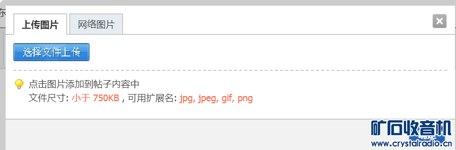

图片图像像素不能超过750k

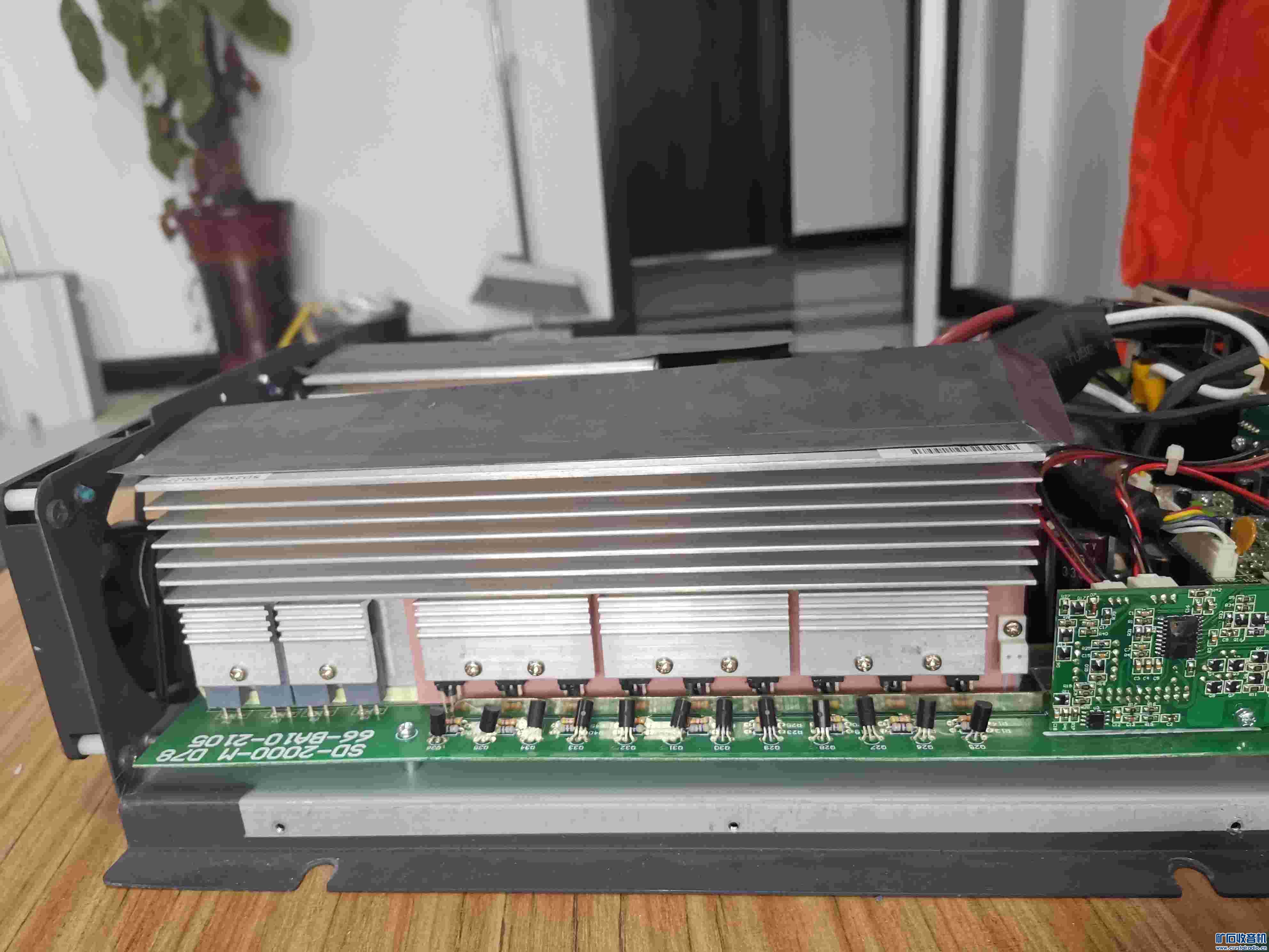

终于找到原因了,浏览器问题,换了浏览器好了。各位大侠们,看看这个是什么东东! IMG_20210313_083513_看图王.jpg IMG_20210313_083448.jpg IMG_20210310_163735_看图王.jpg
发表于 2021-3-22 21:28:09 | 显示全部楼层
发表于 2021-3-22 23:14:58 | 显示全部楼层
     瑞士产DYNAWATT 230V电源系统,由 皮带驱动的250V三相发电机 和 一个电子控制单元组成。该单元将三相发电机电流转换为230V 50 Hz正弦交流,其最大输出为2000、4000或5000 W。系统不需要额外连接12V车辆电池。它自给自足,完全独立于车辆网络。无论发电机转速如何(一定范围?),电压和频率均保持稳定。
楼主图片只是那个电子控制单元,由于标牌中的型号看不清,不知道究竟最大输出为2000、4000还是5000 W?

您看看这个是型号吗?这个东西怎么用?[
