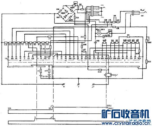

MF12 表 电路图 有一处没看懂 不解 求助
发表于 2021-3-21 19:40:54 | 显示全部楼层 |阅读模式

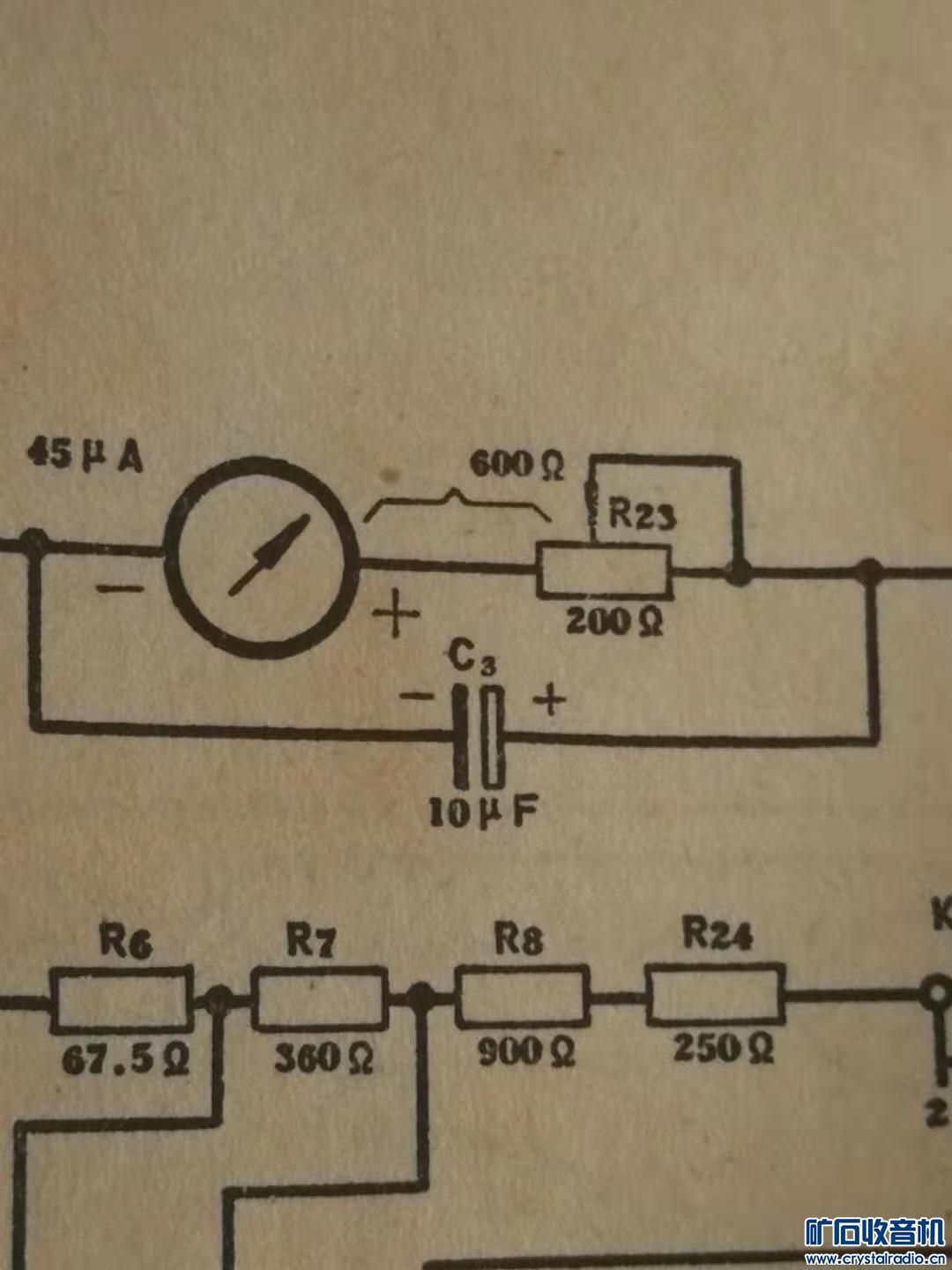

12表头内阻330欧   可调200欧  那怎么做到标准内阻600欧 不懂啦  求助  吧     我闲着没事看着玩  看到地 也非常想知道 。
发表于 2024-10-15 19:07:40 来自手机 | 显示全部楼层
表头内阻可不是你用数字表测量的电阻!方法是调整可变电阻使其两端电压是0.000045×600=0.027V,也就是27(豪伏)mV
发表于 2021-3-26 16:13:04 来自手机 | 显示全部楼层
有搭棚12图纸吗
 楼主| 发表于 2021-3-26 16:52:01 | 显示全部楼层
有  给你发
发表于 2021-3-27 08:06:21 来自手机 | 显示全部楼层
爱表一族 发表于 2021-3-26 16:52
有  给你发
你这图纸是600可调

发表于 2021-11-26 19:13:51 来自手机 | 显示全部楼层
图纸错误并不少见。
