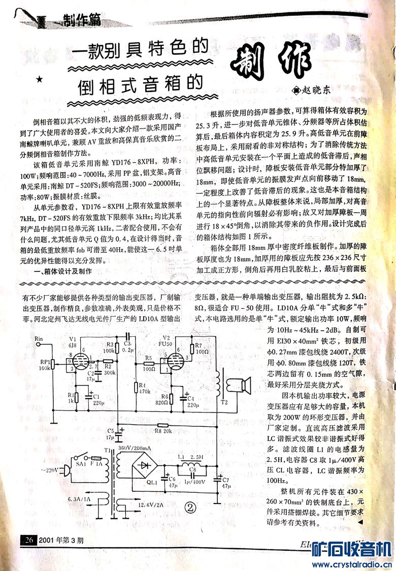

用手机拍的《电子世界》2001/03的资料 用电子管F-50制作单端甲类功放

FU50三接失真度远大于300B,并不是上文中说的相当,要想获得好的听感,负反馈是不能少的。6J8管子稀少,价格昂贵,关键是跨导较低,难以说服FU50,加上两者体型相差较大,观感上不甚匹配。经本人实验,要想搞定FU50,非6J4P,6P9P等莫属。
发表于 2021-3-21 16:56:48 来自手机 | 显示全部楼层
谢谢楼主分享电路!尤其高压部分谐振式滤波别具一格
