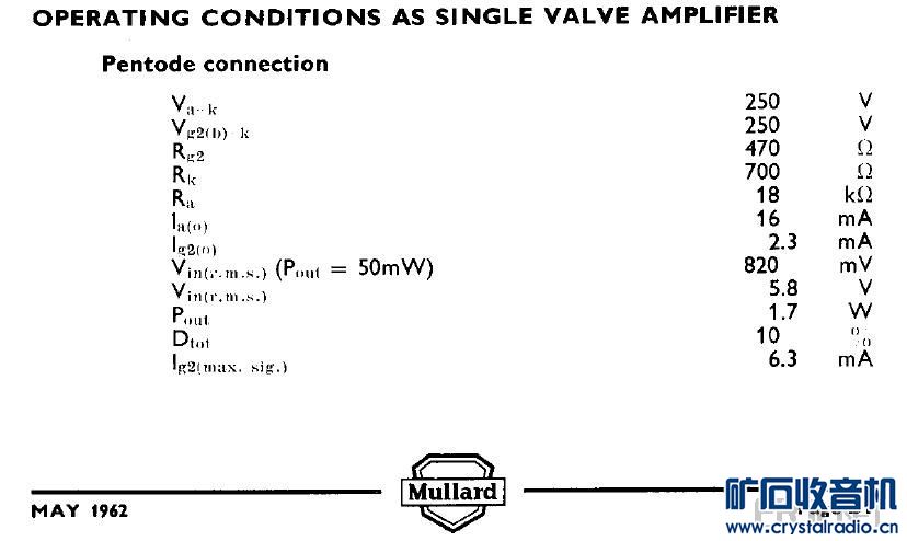

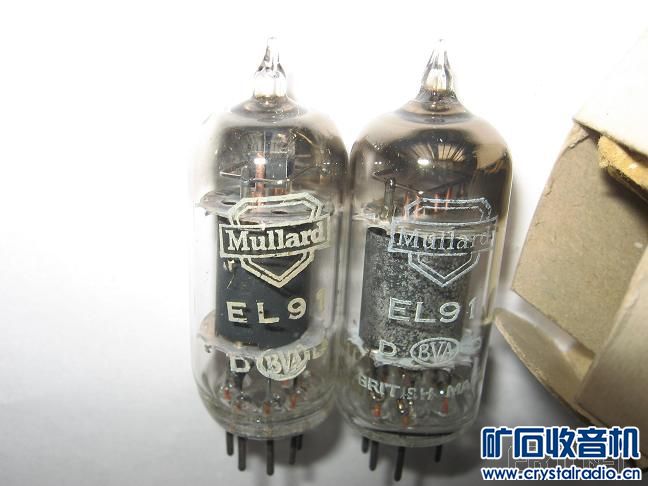

各位大神好,有没有国产管能带换EL91 6AM5的耳放管呢?求指教?
发表于 2021-3-21 13:40:45 | 显示全部楼层 |阅读模式
管子参数如图,求大神们支招1

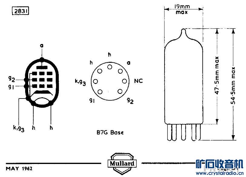

 楼主| 发表于 2021-3-21 22:01:47 | 显示全部楼层
白居不易 发表于 2021-3-21 19:15
RCA的5686比较接近,屏极250V/27mA,帘栅极250V/5mA,-12.5V(390K)负载阻抗9K,输出功率2.7W。价格比较便 ...
一个七脚一个9脚不一样啊
发表于 2021-3-21 22:30:15 | 显示全部楼层
国产管没有代换的型号
淘宝倒是有一个最便宜的CV136,56元一只。
发表于 2021-3-22 08:10:17 | 显示全部楼层
371831052 发表于 2021-3-21 22:01
一个七脚一个9脚不一样啊
那就明确地告诉你,国产管可以直代的没有。

发表于 2021-3-22 16:58:02 | 显示全部楼层
你上淘宝上面搜索一下6AK6(全新RCA的;宝马的)价格与国产管6P1一样。这个管与你的EL91各个方面包括电参数非常接近 ,可以代用。
