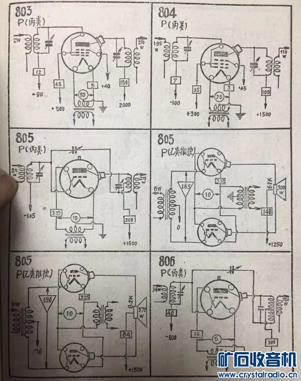

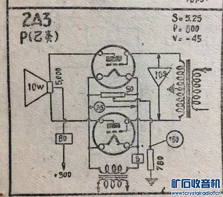

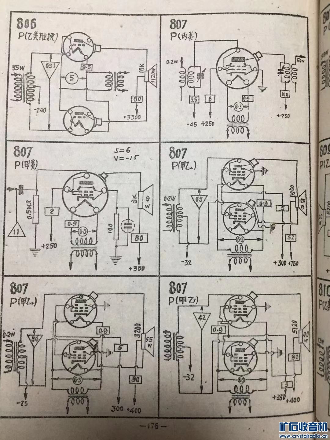

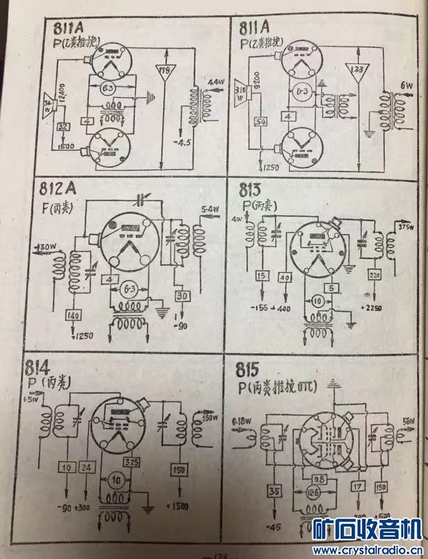

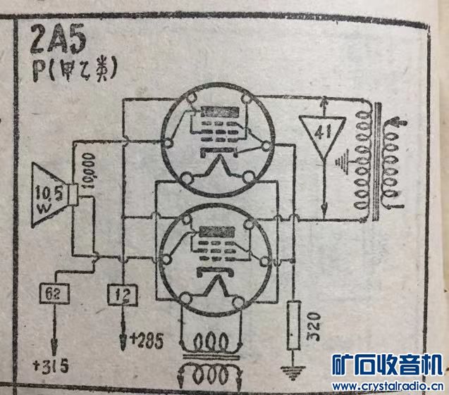

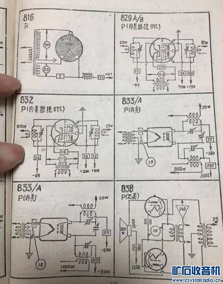

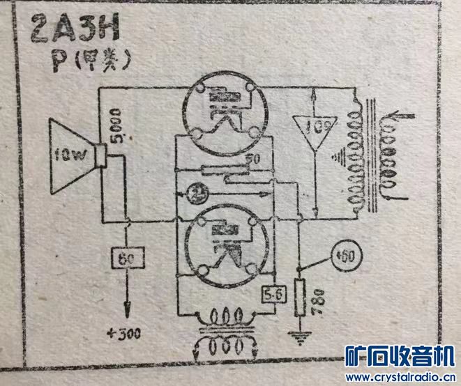

    春节在老家,无聊中翻到一本电子管的规格书,
感觉挺有意思的,,于是用手机拍了9张图,
在此分享给各位同好。

要通电的喇叭应该是电磁铁喇叭吧,现在绝迹了。
发表于 2021-3-20 22:15:49 | 显示全部楼层
不是的。你要是看过图例就知道了。这是一种简化画法,喇叭旁边的数字是变压器初级阻抗。
发表于 2021-3-20 22:33:16 | 显示全部楼层
提示后注意看了下各个图,确实应是输出变压器省略画了,只画了喇叭。少见这类图,有点懵。
