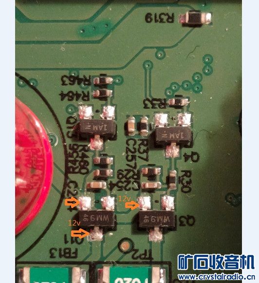

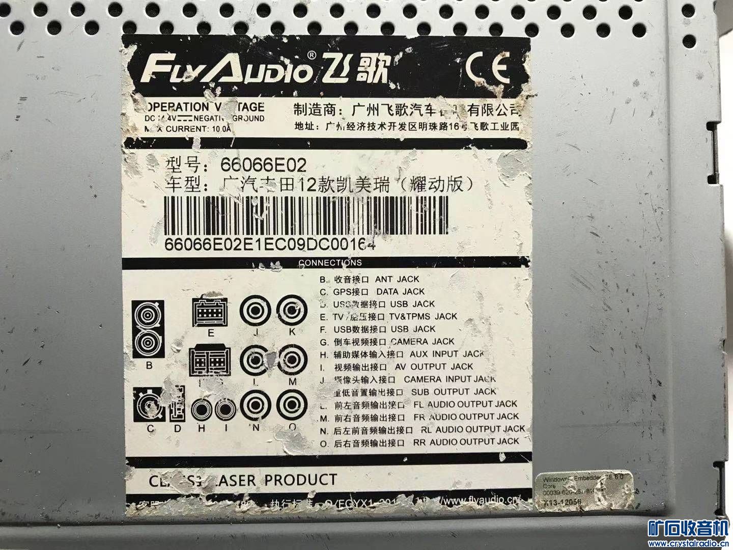

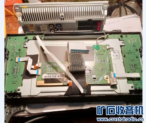

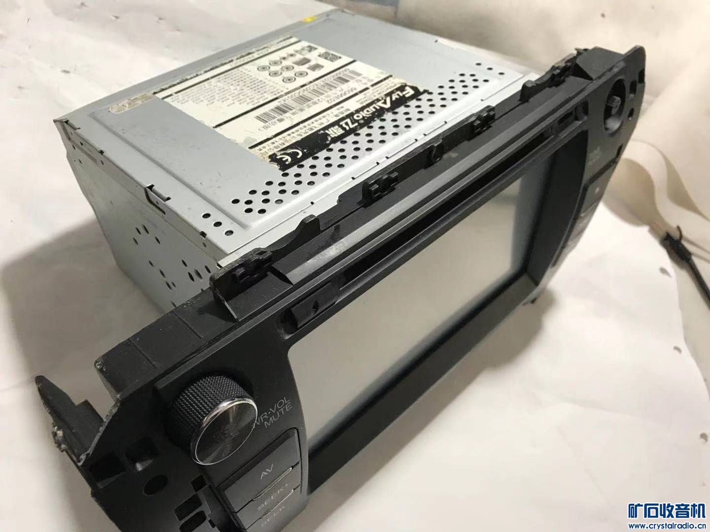

一台凯美瑞导航一体车机,到手通电40分钟突然左侧竖条花屏,立即关闭电源,再通电屏幕、小灯都不亮了,请教一下,是哪部分的故障。
拆机目测无烧坏痕迹,各元件无虚焊,测输入附近有12v 电压;上几张图片看看吧。
谢谢关注的前辈。

leezee 发表于 2021-3-22 16:50
呵呵,这个是飞歌的经典电源故障,最好两片都换掉,不然容易连着烧
买了2片,看情形吧,对拆焊贴片没什么信心,如果一片能拆焊好,就将那一片也换了。
发表于 2021-3-22 16:50:47 | 显示全部楼层
 楼主| 发表于 2021-3-22 09:43:22 | 显示全部楼层
几天都没有求到帮助,恰好其它网站有发帖修复一样的车机,很详细很好,模仿着就找到故障点了,采购的芯片在路上。

发表于 2021-3-22 21:34:35 | 显示全部楼层
无铅焊锡,底部是散热焊盘,比较难吹,呵呵,个小太难对齐了. 量一量看哪个坏了,左边那个输出1.5v,右边那个1.15v.
 楼主| 发表于 2021-3-23 17:34:58 | 显示全部楼层
leezee 发表于 2021-3-22 21:34
无铅焊锡,底部是散热焊盘,比较难吹,呵呵,个小太难对齐了. 量一量看哪个坏了,左边那个输出1.5v,右边那个1.15 ...
我的是右侧的坏了只有0.32v,吹的设备都有,没吹过,怕吹跑其它的邻居,我在网上看了一些视频,拆和焊都了解了一点,试试看吧,权当练手了。谢谢您指导

不能首次焊好机,找些坏机炼手,如果双面都有零件,有十次经验就可上好机操作。如只单面有零件就好办.
 楼主| 发表于 2021-3-27 15:32:25 | 显示全部楼层
您讲的太对了,前天贴片到了,直接就动手干了,结果坏贴片拆下来,吹歪了一个电阻,再焊新贴片时由于心虚,说什么也焊不上去,这次吹歪了2个电阻,在扶正这2个电阻时奇怪的找不到了,这个电阻在显微镜下可以清楚的看到,用镊子一碰,就找不到了。结果新帖片没焊上去,还丢了2个电阻,到此就再也不敢碰了。这种状态下通电,附加一个1.5v 的供电还能开机。正在考虑搞一个12v 降压至1.5v  附加供电,还没有实施呢。我目前除了缺乏焊接贴片的技术和经验,也缺少锡膏、助焊剂,其它都具备了。谢谢您关注,指导。
