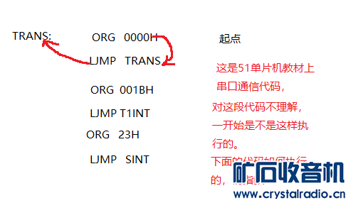

在看单片机51的代友中这断代码没有看懂,是51串口通信的代码,
TRANS :                ORG   0000H
                        LJMP TRANS
                        ORG 001BH
                        LJMP TINT
                        ORG 023H
                        LJMP SINT
                        ORG  1000H
开头的两行,代码便这样循环这里了,它是如何往下执行的,请指教
执行流程
执行流程
发表于 2021-3-20 16:33:32 | 显示全部楼层
像是抄错了吧
没有初始化后面的中断代码是不会进入的
 楼主| 发表于 2021-3-22 08:44:03 | 显示全部楼层
yubinwu 发表于 2021-3-20 16:33
像是抄错了吧
没有初始化后面的中断代码是不会进入的
确实没有,是不是等T1中断,进入T1的中断入口
发表于 2021-3-22 10:58:48 | 显示全部楼层
共同探讨
还没初始化呢,怎么中断
是不是应该这样
          ORG    0000H           ; 存放代码起地址
          LJMP   TRANS
          ORG    001BH           ; 定时器1溢出中断入口
          LJMP   TINT
          ORG    023H            ; 串行口中断入口
          LJMP   SINT
; 主代码
          ORG    1000H            ; 存放主代码起地址
TRANS:    MOV    SP,#63H          ; 堆栈指针[0x64起]
          ;-----------            ; 初始化及相关代码
; 服务中断
TINT:     PUSH   ACC              ; 压栈(现场保护)
          PUSH   PSW
          ;-----------            ; 相关代码
          POP    PSW              ; 出栈(恢复)
          POP    ACC
          RETI                    ; 返回断点
SINT;     ;-----------            ; 相关代码
          RETI
          END
