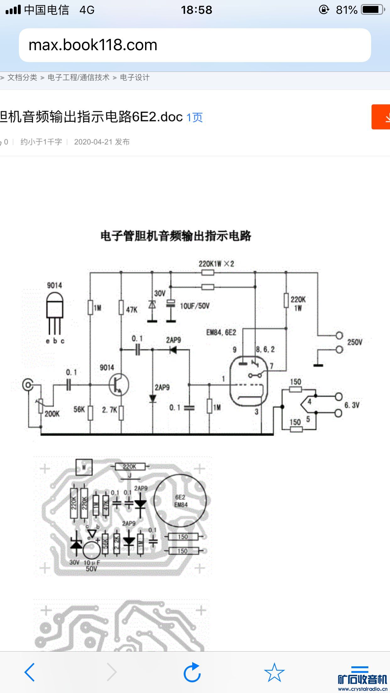

做了个6E2猫眼,接收音机音频输出端,声音会变小怎么办
发表于 2021-3-18 18:13:15 | 显示全部楼层 |阅读模式
发表于 2021-3-18 18:26:17 | 显示全部楼层
    输入阻抗太低,加一级射级输出,或者9014换成场效应管。
发表于 2021-3-18 18:33:41 | 显示全部楼层
音频输出端的输出阻抗较大,9014输入阻抗太低,分流了音频输出信号。
发表于 2021-3-18 18:42:12 | 显示全部楼层
网上抄来的电路吧,从收音机哪里接出的?电子管收音机信号输出端内阻较高,200K电位器与56K栅极电阻并联后只有43.75K,再与9014输入阻抗并联,对原来音频信号的分流作用不容忽视。
 楼主| 发表于 2021-3-18 18:51:18 | 显示全部楼层

 楼主| 发表于 2021-3-18 18:51:55 | 显示全部楼层
白居不易 发表于 2021-3-18 18:42
网上抄来的电路吧,从收音机哪里接出的?电子管收音机信号输出端内阻较高,200K电位器与56K栅极电阻并联后 ...
电位器那里接的

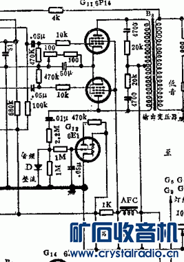

发表于 2021-3-19 08:14:03 | 显示全部楼层
mwmw266075 发表于 2021-3-18 18:53
版主师傅有什么解决办法吗
参考一下熊猫1501收音机的办法,音频信号从输出变压器引出,该电路为6E1,改动一下即可:

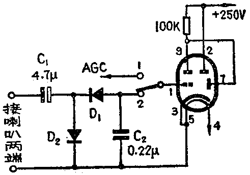

发表于 2021-3-19 08:59:40 | 显示全部楼层
版主师傅有什么解决办法吗
这是个收音机猫眼两用的电路。图中 电容C1可在4.7μF~20μF之间选择;C2可在0.047μF~0.47μF之间选择,C2的大小与光带宽窄反映速度有关。D1、D2可选用任何2CP、2CK等型号二极管。开关K用来控制6E2的栅极,需要6E2作调谐指示时把开关打到(1)处,需要6E2作音频输出电平显示时可将开关K打到(2)
