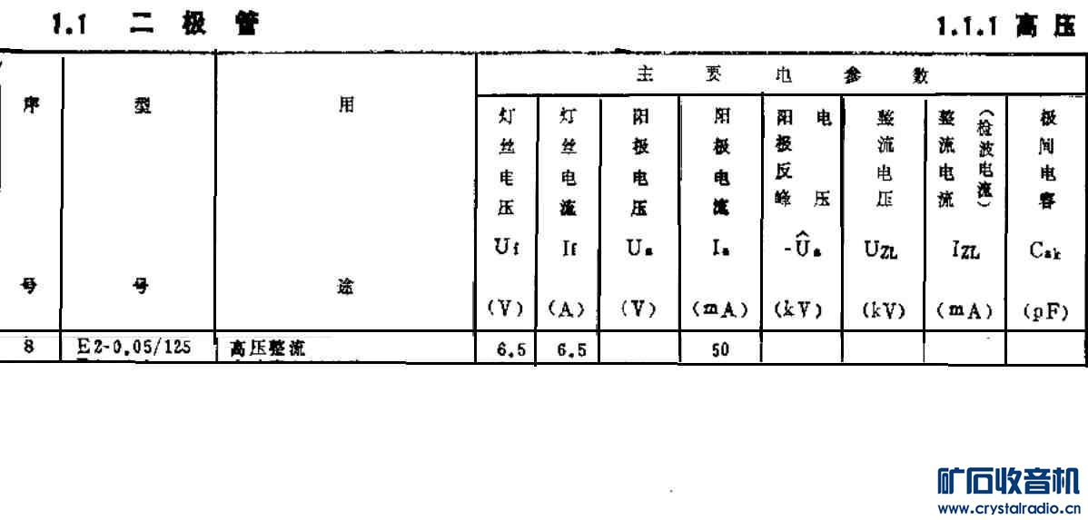

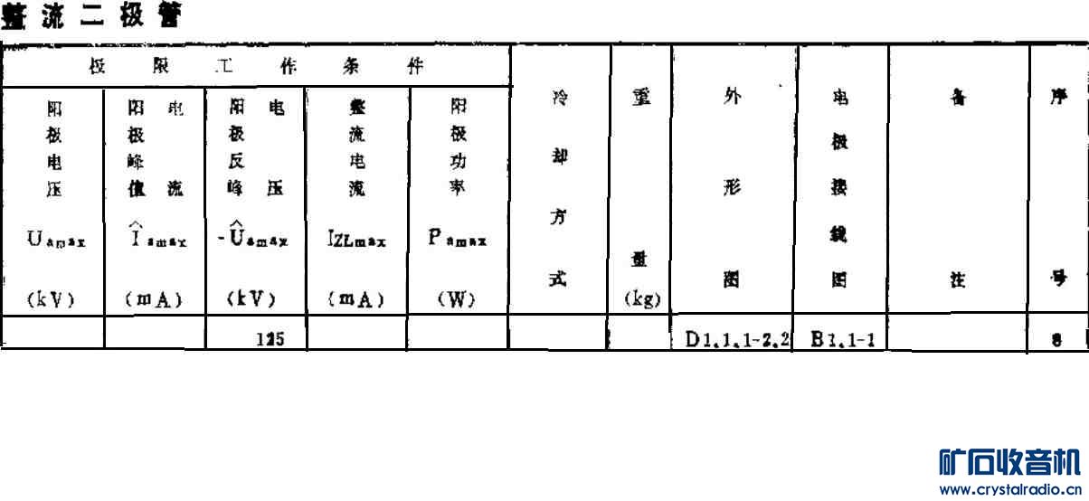

      北京E1-0.05/12高压整流管详细参数,哪位老师有,帮忙给一个?只知道50ma整流电流,1200v反压。感谢。

对高压充气整流管从型号,量一下灯丝就就可以使用了

  北京E1-0.05/12高压整流管原型为苏联的B1-0.05/12,50ma整流电流,1200v反压。
灯丝 4V 1.3A。
