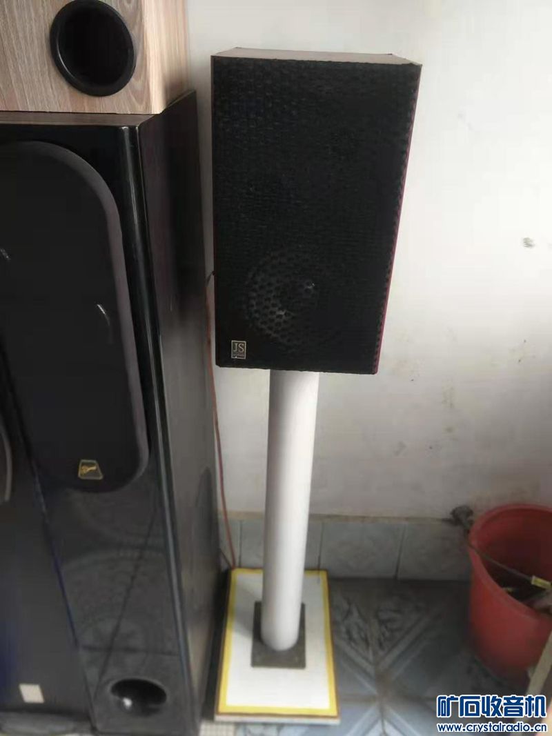

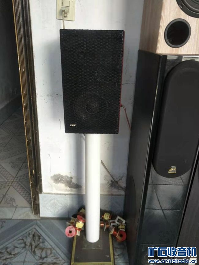

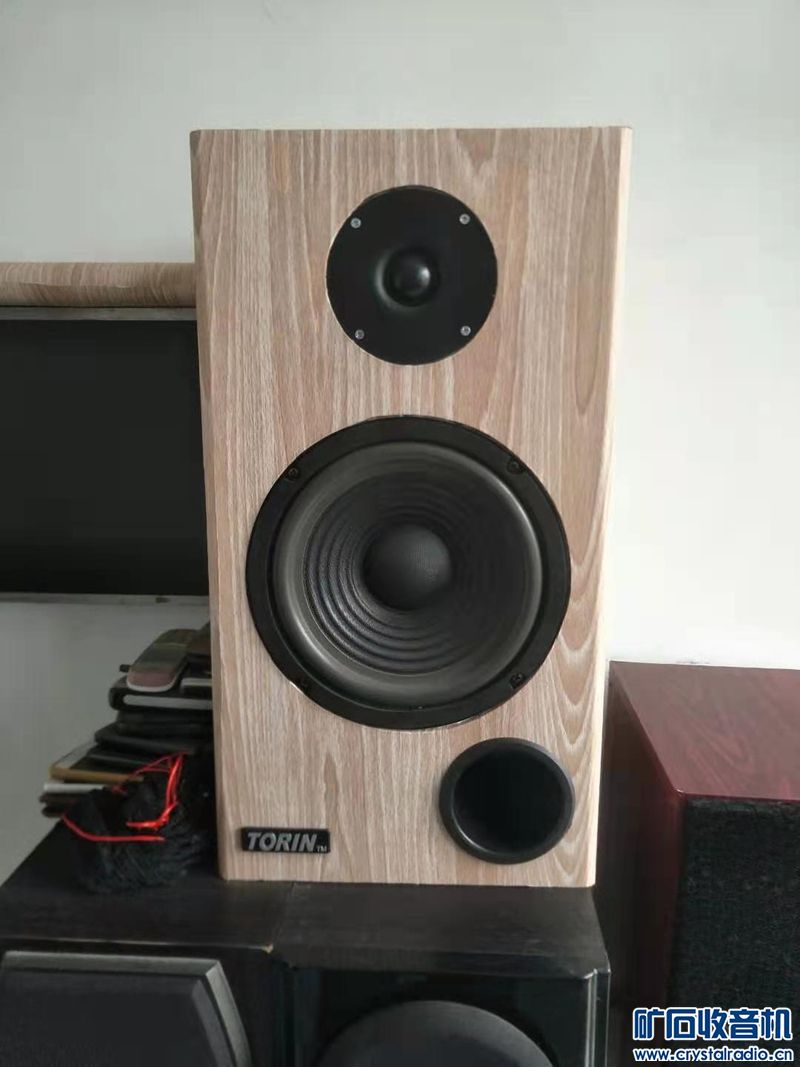

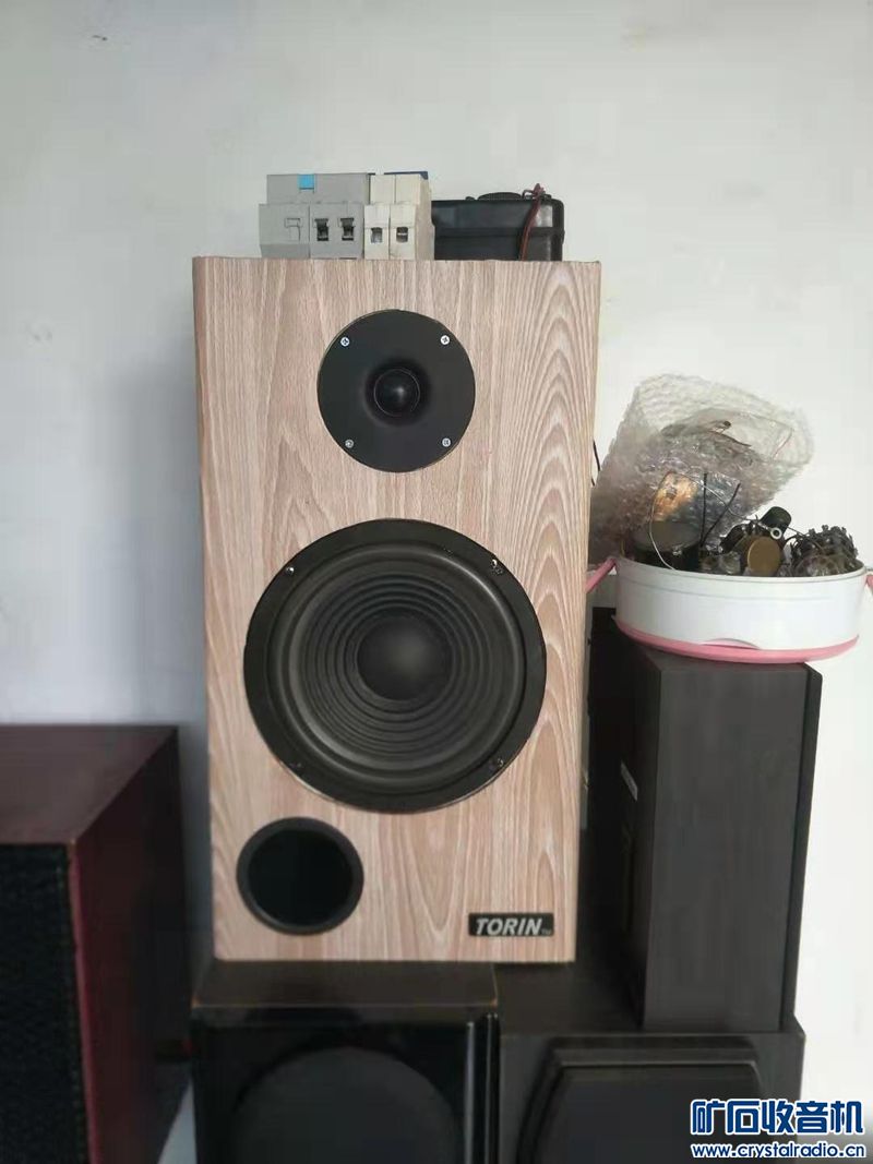

   检了些人家装修下来的边角料,买了些工具和贴纸,自制了二对胆机专用二分频箱,6.5吋+8吋。用料:6.5吋箱是11层夾板,喇叭是三十多年前的老银笛4吋高音和6.5吋碳纤维泡沫边;8吋箱是常见2公分中密度板,喇叭均为时下低端产品。二对箱分频器均拿车用分频器改制。效果自己很满意。哈哈哈哈,吹牛了。

   我是参照惠威的标准尺寸做的,6.5吋是40×24×深29公分。8吋是49×26.5×深34公分。因为细看网上成品箱的板材实在不敢恭维。自制除了少美观点和调试倒相孔和分频器麻烦点,其他慢慢做还是可以的。箱体的设计其复杂程度据我了解不亚于胆机,那么五花八门的尺寸谁才能算是一个标准呢?所以我觉得在有动手能力的前提下,用放心的板材,选个差不多靠谱的尺寸,自己做还是可行的。至少还可以弥补点蹩脚喇叭的不足呢。至于喇叭我的宗旨是最终全部换成全频全纸盆就心满意足了,天价的好喇叭是想都不敢想的哟,只要能骗过自己就行!

立柱里灌沙子了吗?

  本来准备灌的,都晒好了,后来嫌脏沒弄,好在箱体较重,马马虎虎先将就着吧。
