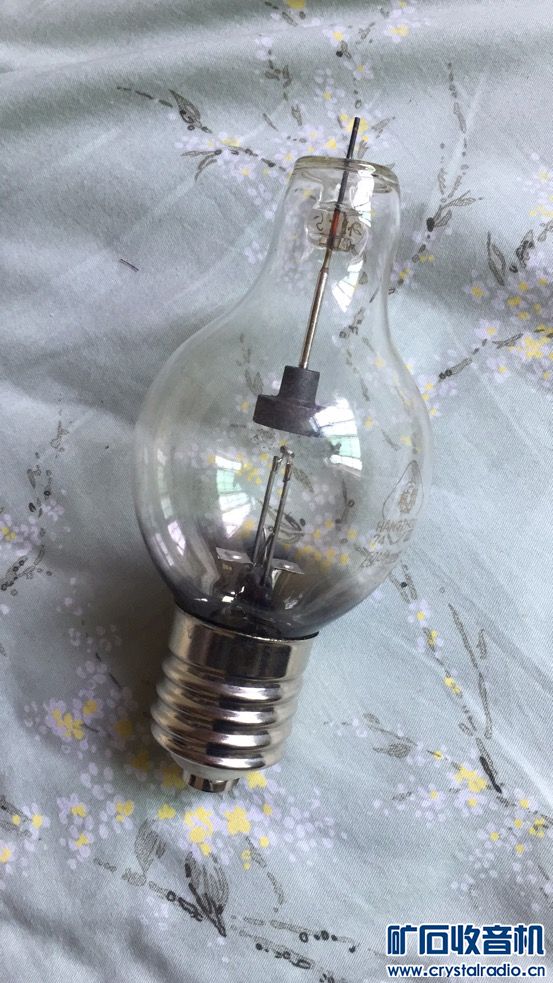

这是我从闲鱼淘来的两只电子管,外形像大灯泡,接口直接使用E40,可以使用E40灯座

发表于 2021-3-17 13:00:20 | 显示全部楼层
过去用在充电机上做整流用
发表于 2021-3-17 13:17:25 | 显示全部楼层
做摆件不错。
真要使用,那也就是玩玩,搏搏眼球而已。做胆放的整流管那是高射炮打蚊子,灯丝还耗电巨大;做普通设备的整流,还赶不上一片桥式整流。
发表于 2021-3-17 13:46:03 | 显示全部楼层
        大以前给汽车拖拉机电瓶充电用的汞泡。灯丝电流特大,仅仅全波整流这块灯丝就80W功率,加上效率就得100多瓦,太不经济。另外屏极反压325V太低了,全波整流每个整流管所承受的最大反压是变压器次级电压最大值的2倍。325=2X3.1416U,U=51.72伏。再考虑开机的冲击等安全系数,最多能用于45V整流输出电压。也就是说能用于1A2。。。。2P2这类电子管电路。
发表于 2021-3-17 13:52:00 | 显示全部楼层

发表于 2021-3-17 15:03:34 | 显示全部楼层
于海旺 发表于 2021-3-17 13:46
大以前给汽车拖拉机电瓶充电用的汞泡。灯丝电流特大,仅仅全波整流这块灯丝就80W功率,加上效率就 ...
应该是交流电压=325/2/1.414=114V
这个反压应该更适合做桥式整流,正好工作在220V。
但是桥式整流有两倍的正向压降,也就是管压降从11伏增加到22伏。

发表于 2021-3-17 17:14:53 | 显示全部楼层
但是桥式整流有两 ...
我计算错了,你把倍压半波整流弄成桥式了,桥式全波需要4只管,耗电更可怕。
