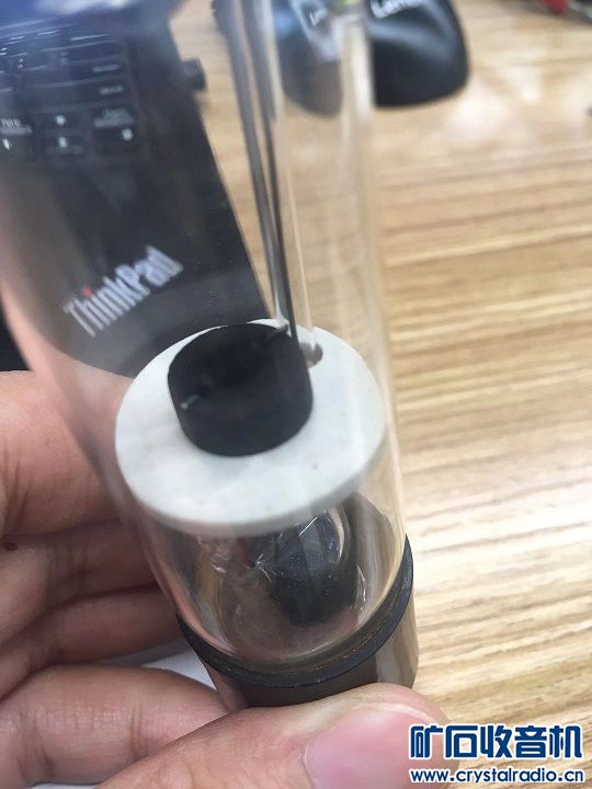

谁知道这是个什么玩意儿
发表于 2021-3-17 10:34:36 | 显示全部楼层 |阅读模式
貌似不是真空的,没看到抽气嘴,也没消气剂
发表于 2021-3-17 10:53:05 | 显示全部楼层
稳压管??
发表于 2021-3-17 10:55:38 | 显示全部楼层
真空的抽气在底部,好像有灯丝,阳极。
发表于 2021-3-17 11:24:30 | 显示全部楼层
拿打火机的点火器电一下看看
 楼主| 发表于 2021-3-17 11:34:40 | 显示全部楼层
吃猫的鱼 发表于 2021-3-17 11:24
拿打火机的点火器电一下看看
您知道这是个啥?这玩意儿没灯丝,搞不好是稳流管儿
发表于 2021-3-17 11:37:40 | 显示全部楼层
可能里边充的是某种气体电离后发光吧
发表于 2021-3-17 11:40:26 | 显示全部楼层
我闹着玩的,真不知道是个啥东西,但见顶端电极有玻璃管做电场屏蔽,想必是个充气管之类的,电一下应该不至于坏掉

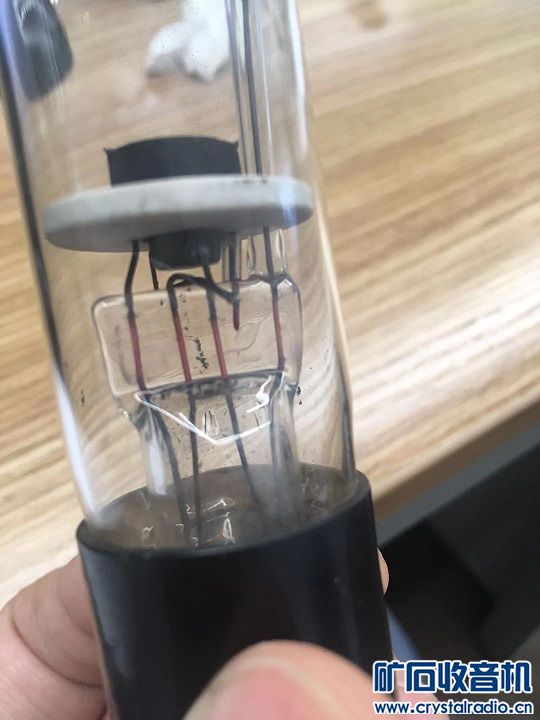

 楼主| 发表于 2021-3-17 11:45:42 | 显示全部楼层
dianzig 发表于 2021-3-17 10:55
真空的抽气在底部,好像有灯丝,阳极。
就是没有找到抽气嘴儿才奇怪,没有灯丝,底部是一个好像石墨做的东西,里面有铁丝网外形的东西,总共4个腿儿
 楼主| 发表于 2021-3-17 11:49:05 | 显示全部楼层
吃猫的鱼 发表于 2021-3-17 11:40
我闹着玩的,真不知道是个啥东西,但见顶端电极有玻璃管做电场屏蔽,想必是个充气管之类的,电一下应该不 ...
肯定坏不了 ,这就是个破烂儿,坏了也没事儿,我就是好奇
发表于 2021-3-17 11:56:25 | 显示全部楼层
测量一下各脚之间的电阻值。
发表于 2021-3-17 12:14:42 | 显示全部楼层
放电管吧,之前见过类似的,但是没这么大。
 楼主| 发表于 2021-3-17 13:34:45 | 显示全部楼层
我网上搜索了一圈儿,就两种东西符合,充气整流管和冷阴极充气闸流管
我仔细观察,发现貌似是有灯丝的,中间那个黑色的环,应该是阴极,里面有一层金属网一样的东西,应该是灯丝,中间有烧黑的痕迹,底下有两根引脚通向金属网部分,另一个引脚通向黑色那个环(不知道是不是石墨),如果真是如此,可能是一个惰性气体的充气整流管,或者普通闸流管(如果是整流管,顶部的阳极离阴极也太远了)
 楼主| 发表于 2021-3-17 13:48:00 | 显示全部楼层
天风雪雨 发表于 2021-3-17 13:46
你看到的很有可能是栅极而非灯丝,有没有灯丝最简单的就是测量管脚有没有通的,找到后通上电看电流就知道 ...
刚量了,所有引脚都不通 ,冷阴闸流管无疑,鉴定完毕,还是您眼睛毒
发表于 2021-3-17 14:44:15 | 显示全部楼层
是冷阴极闸管又称触发管,它是一种辉光放电的器件,其,特性和用途与闸流管相似,但是由于它是冷阴极的,在特性与结构方面与普通闸流管很不相同。多用在自动控制设备与自动电话设备上。如图结构大致分为三种类型。
 楼主| 发表于 2021-3-17 15:41:16 | 显示全部楼层
于海旺 发表于 2021-3-17 14:44
是冷阴极闸管又称触发管,它是一种辉光放电的器件,其,特性和用途与闸流管相似,但是由于它是冷阴极的,在 ...
感谢版主,这下清楚了
