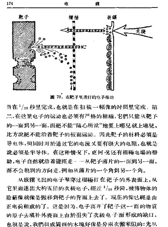

发表于 2021-3-17 07:16:04 | 显示全部楼层 |阅读模式

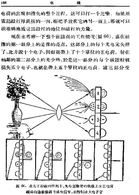

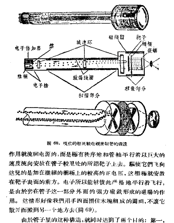

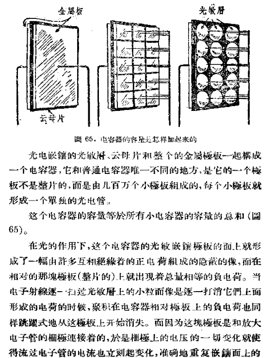

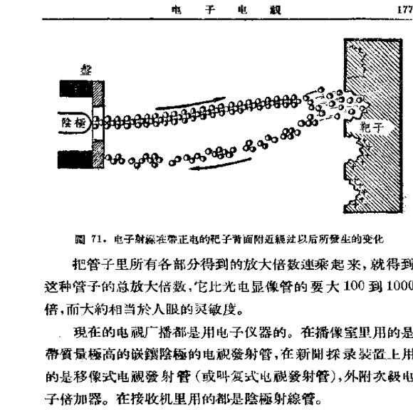

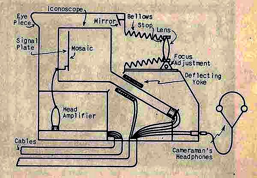

模拟摄像管是把一个有特殊涂层的云母板放在窗口前,当外界的光进来后,会使云母板的前方电子被光子撞飞,然后会形成和像一样的一幅细小的凹坑组成的画,然后这幅画会跑到云母板的后面去,摄像管后方的细长管子发射电子,并不是像显现管一样直接用电子撞击云母板,而是发射的电子在离云母板还有一点距离时,电子拐了个弯,只有一部分电子填补了云母板上的凹坑,再循环之前的过程摄像,在这其间,云母板,摄像管的栅极,阳极都会有相应的脉冲变化,把这些变化在显现管上还原,图像就被复制出来了,这就是摄像管有记忆的原因,后来被当成计算机内存

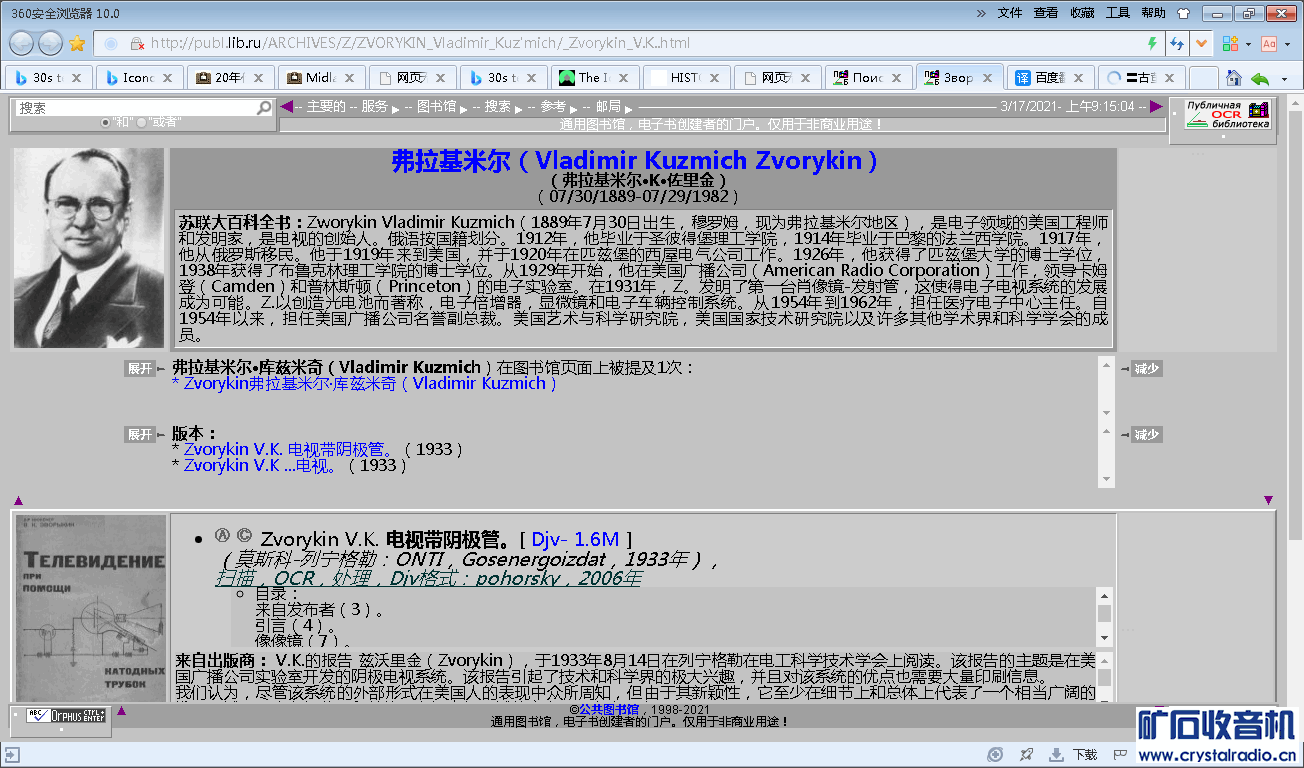

Телевидение при помощи катодных трубок В.К..rar (500 KB, 下载次数: 62)
Телевидение при помощи катодных трубок В.К..rar (61.41 KB, 下载次数: 62)
摄像管原理的书
从下面的苏联图书管下载的

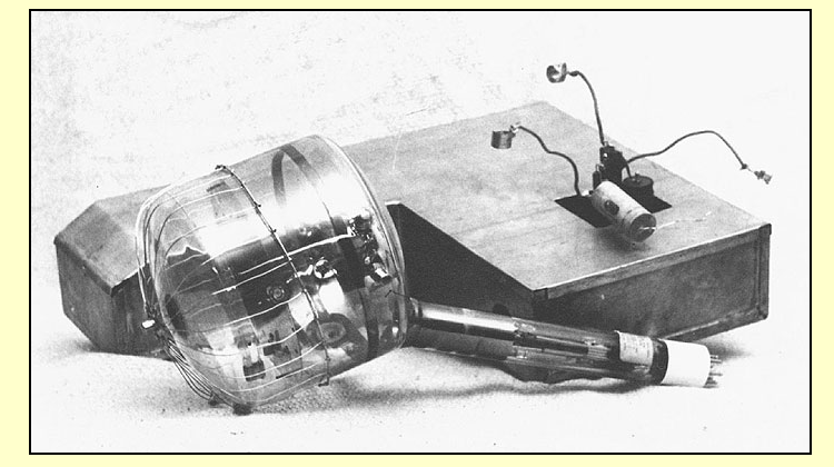

 楼主| 发表于 2021-3-19 04:59:07 | 显示全部楼层

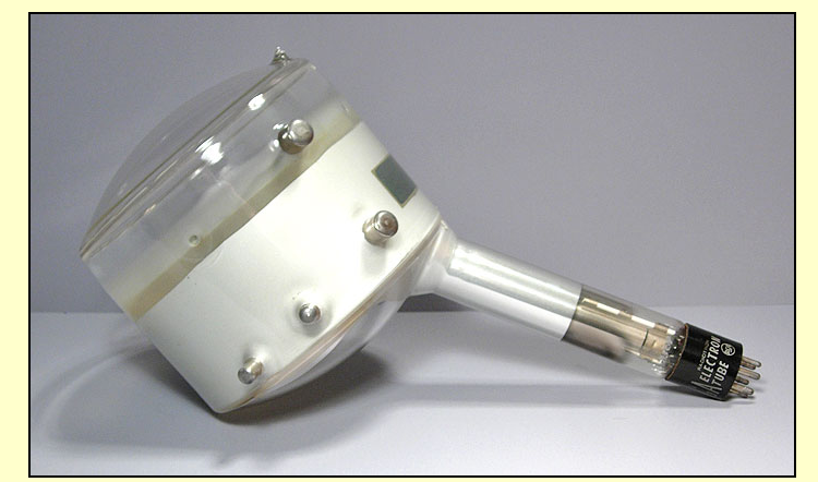

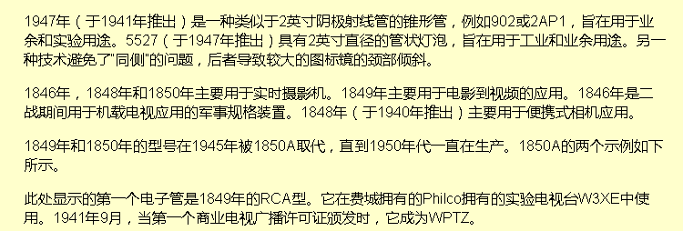

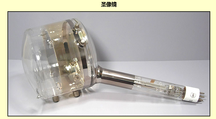

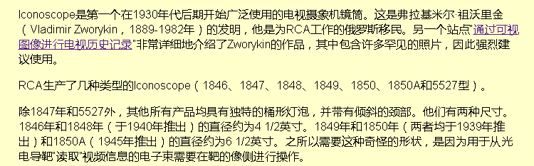

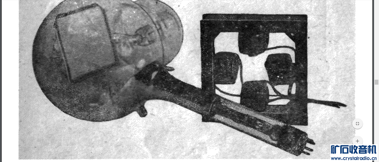

发表于 2021-3-19 11:09:42 | 显示全部楼层

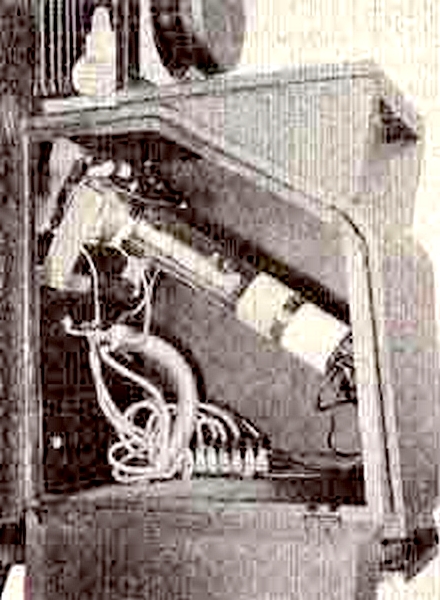

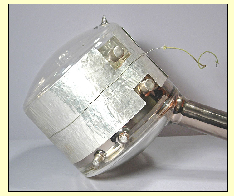

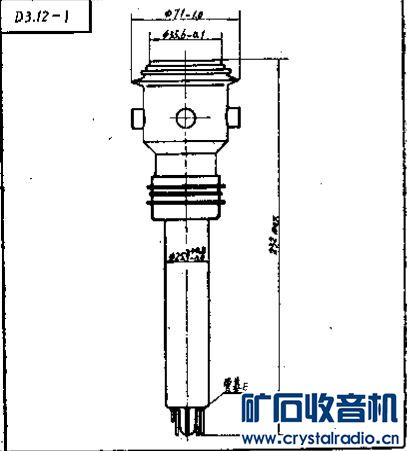

国产摄像机都用的这样外形的摄像管(示意图),国产近十种摄像管没有歪脖子的。

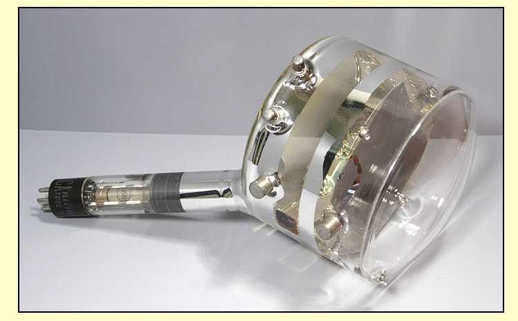

发表于 2021-3-20 04:26:03 | 显示全部楼层
