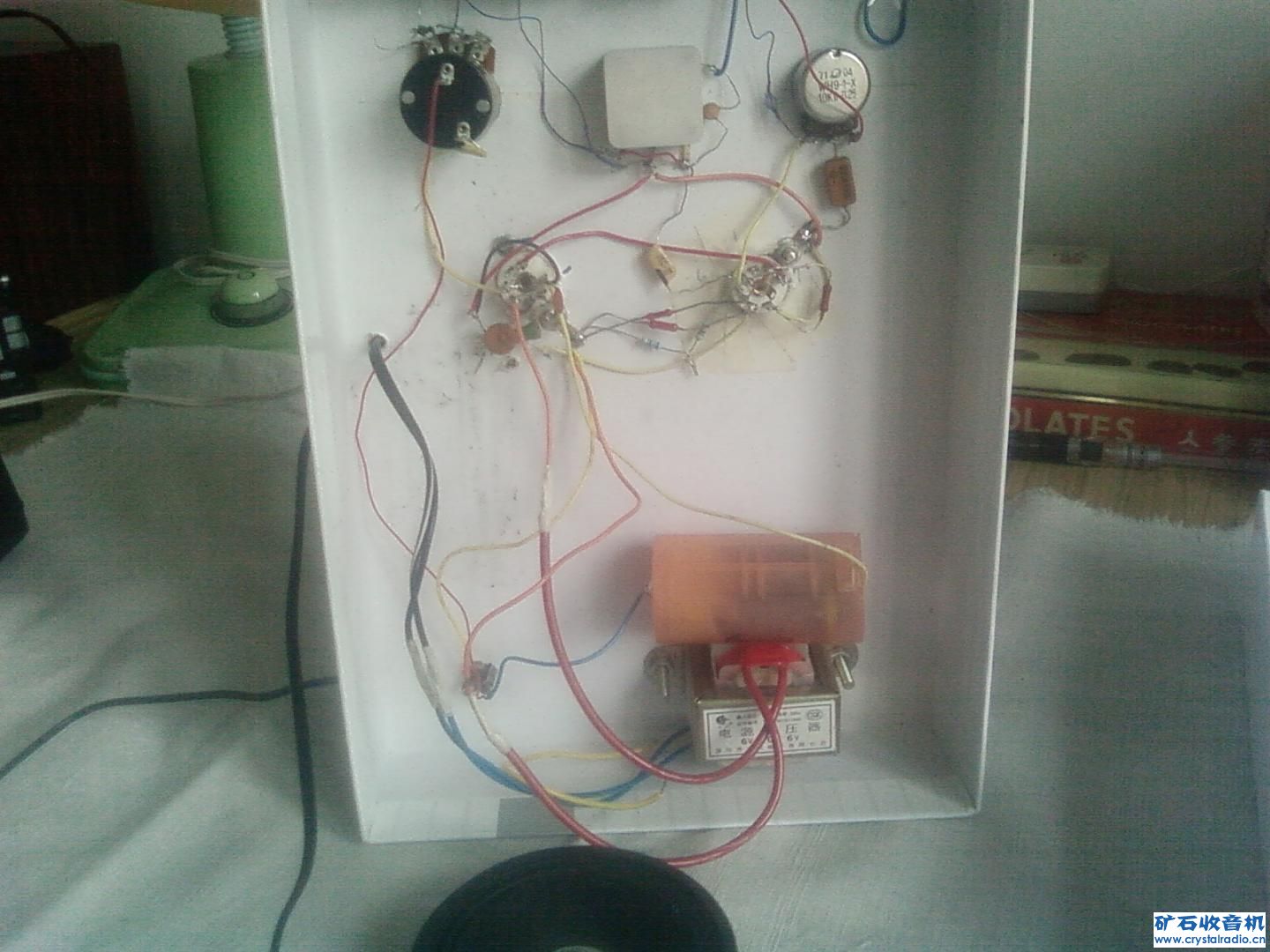

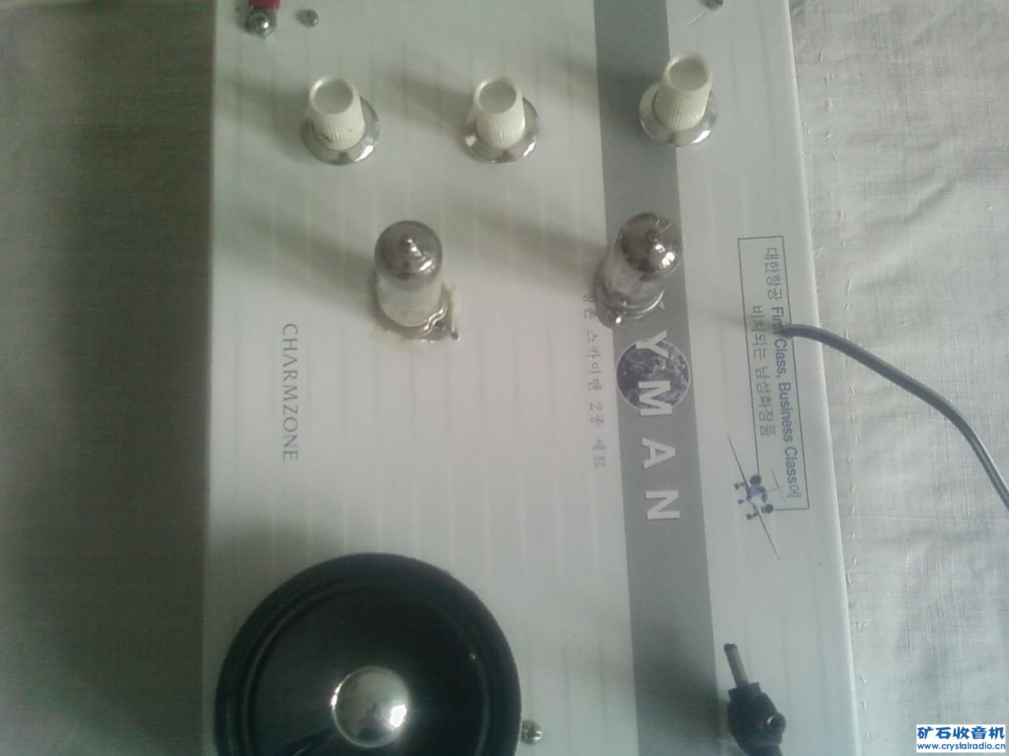

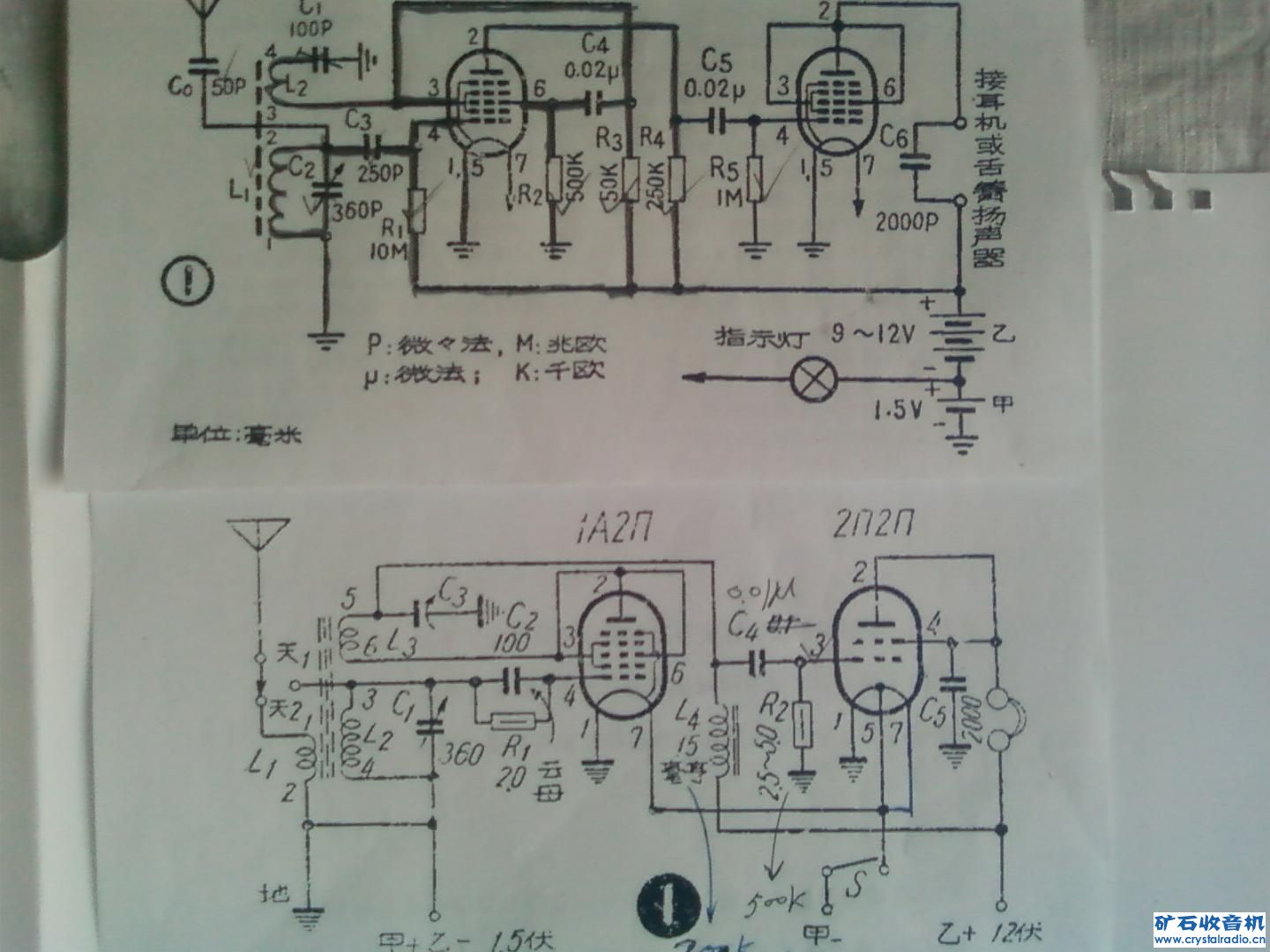

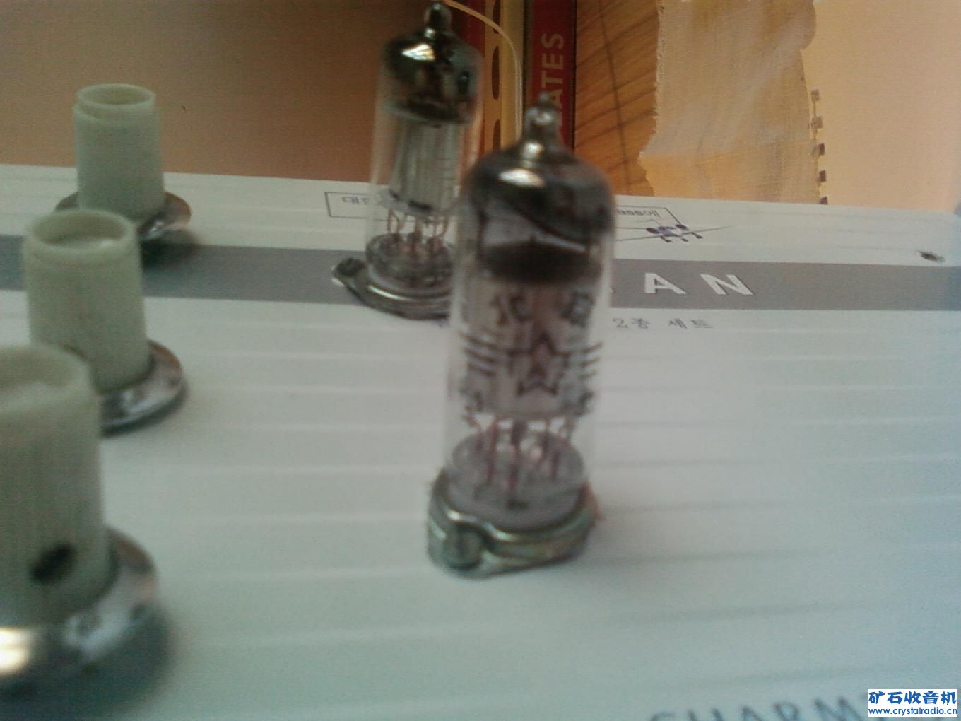

在矿坛熏陶6年,学习了不少坛友DIY低乙电单灯和两灯收音机的帖子,心里一直发痒,便趁端午节假期DIY了一个,就算试验吧。
电路参考了《无线电》上的2个老电路图,1A2+2P2,1A2采取四极接法。甲电为五号电池两节并联,乙电用了一只成品整流器,调到12V。磁棒线圈为成品,长20CM,天线线圈60T,再生线圈40T,还有10T空着。再生通过10K电位器调节,中间脚接100P后接地。一开始接了2个100欧耳机串联,后来改接了一个220V/6V变压器作阻抗变换,外接一个4欧喇叭试验。外壳用一化妆品外包装盒,接线较乱请勿见笑。
收听效果:能收到本地9个中波电台中的4个(585、648、738、981),用耳机听震耳,用喇叭距离1米内能收听清楚。接上外接天线还能多收2个(900、1017),效果还行,但音轻,但高端1332、1449两个台收不到。再生调节平滑,挺有趣。
电路图
电路图
左上角红色夹子为外接天线
左上角红色夹子为外接天线

高端收不到,可以把磁棒线圈L2往磁棒边上移动,减少电感量试试。

高端收不到台可能是频率覆盖偏低,360P可变配200MM磁棒的线圈最好是50--55圈,请楼主试试看。
