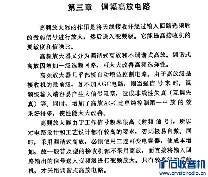

 楼主| 发表于 2021-3-17 11:07:24 | 显示全部楼层
正直电子 发表于 2021-3-17 09:10
高放加不加取决于实际情况,不是说加上之后电路高端或者说灵敏度高就能加的,就好比做菜,明明老抽放多了口 ...
是的,但是高灵敏度的收音机都有高放,没有高放的收音机要做到0.1mv/m是不可能的。这个加在有高放的集成电路上肯定不行。加场管要么有用灵敏度提高,要么无效。不可能比不加还不如,跟以前的电视天线放大器一样,加了远台还是满屏雪花,只能说是放大器的噪声系数太大,但是加放大器不可能使原来清晰的台变得满屏雪花。

发表于 2021-3-17 11:54:08 来自手机 | 显示全部楼层
天线放大器也要有信号才行,比如原来收铁岭电视台不清楚,用了天线放大器就变的清晰了,但原来就收不到台,你加了天线放大器,也可能无台。同理,在超外差中波收音机上加高放是有用还是没用呢?如果真的有用,那么是出于成本还是出于制作难度大的原因,各收音机厂家都不给中安装高放呢?很多两波段收音机,短波就要经过一级高放,而中波直接接变频级,就是这个原因,同样三级高放的机器在中波短波也是非常少见的,增加一级高放如果说技术很难,和自动增益有矛盾,那增加一级中放应该难度小些,而且增加一只三极管一个中周,还有几个电阻电容实际上成本并不高,完全可以涨点价,买高档机的人不会买不起的,很明显就是没必要。军用机听微弱信号是工作,必须听清楚,民用机听娱乐,噪音怎么算娱乐
 楼主| 发表于 2021-3-17 12:27:39 | 显示全部楼层
稀松平常 发表于 2021-3-17 11:54
天线放大器也要有信号才行,比如原来收铁岭电视台不清楚,用了天线放大器就变的清晰了,但原来就收不到台, ...
有2本书上的内容可以解答你的疑问
发表于 2021-3-17 12:52:17 | 显示全部楼层
18955851238 发表于 2021-3-17 11:42
不管别人怎么说,反正索尼CXA1019/1191/1691系列加了K596之后,底噪低了,灵敏度高了,实际收听效果不错
这是因为弱信号经过放大变成了强信号,AGC起控压低了中放增益,因此灵敏度和信噪比得到了提高。
但分立元件收音机本身AGC控制量就小,中放增益也不高,加了高放只能说放大噪音,如果干扰不严重加上还算可以,干扰严重的话就不如不加了。中波干扰还是比较大的,并且电台众多可能引起多阶互调,因此不建议普通中波收音机加高放。
