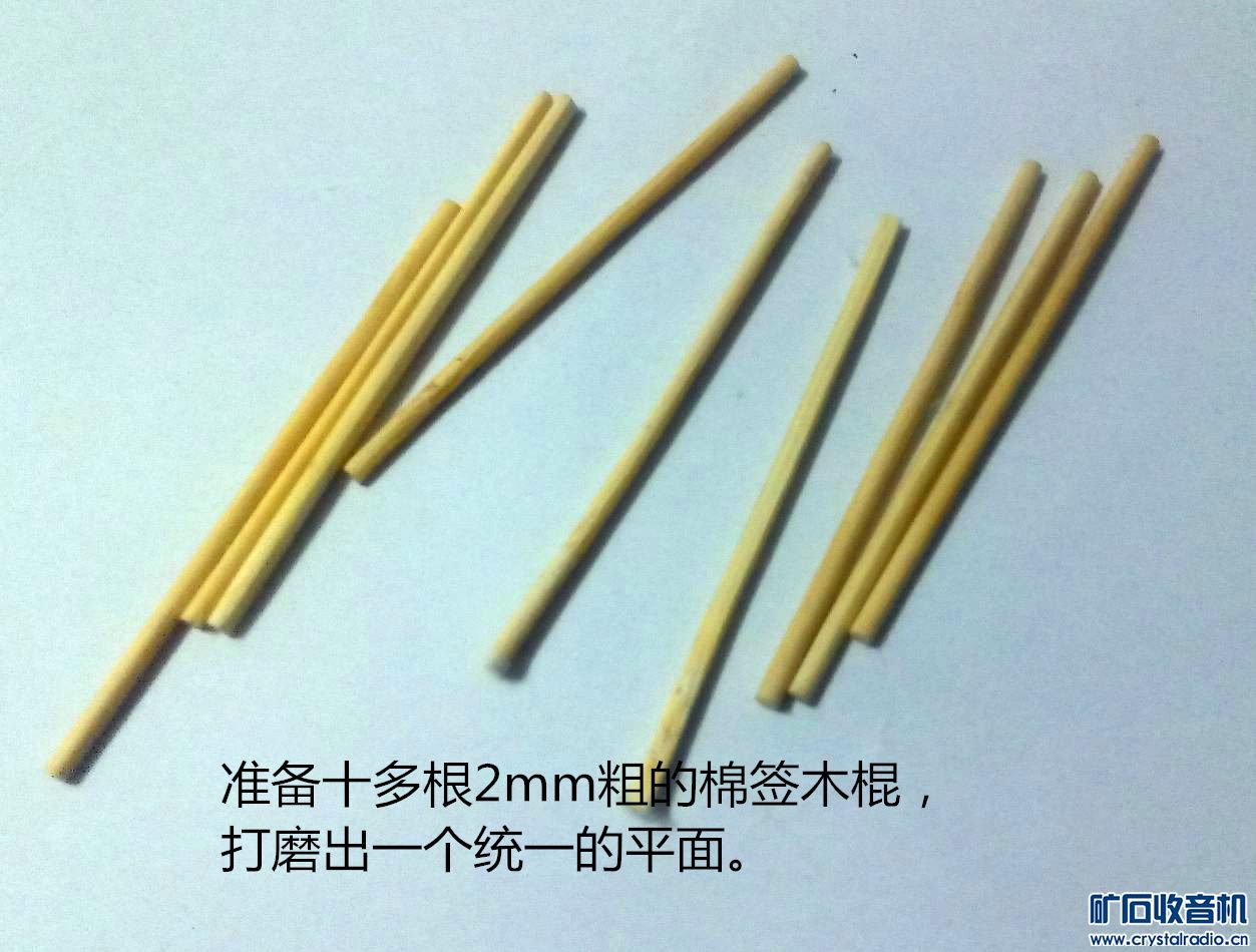

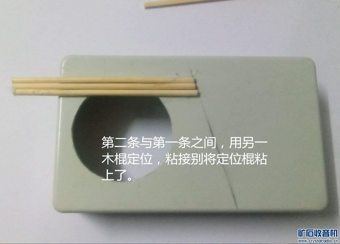

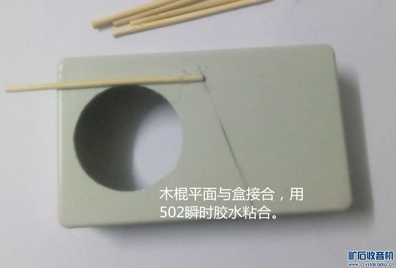

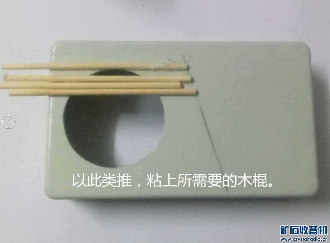

最近和玩友制作一个小机,利用某宝上的佳多壳体,100x60x27mm壳。初步视觉还好,特分享给喜欢壳体的玩友。以此类推,举一反三,用这种方法也可以用2P3或其他面板的制作。
如能用1000目砂纸细致打磨,抛光,达到精致作品应无难度。

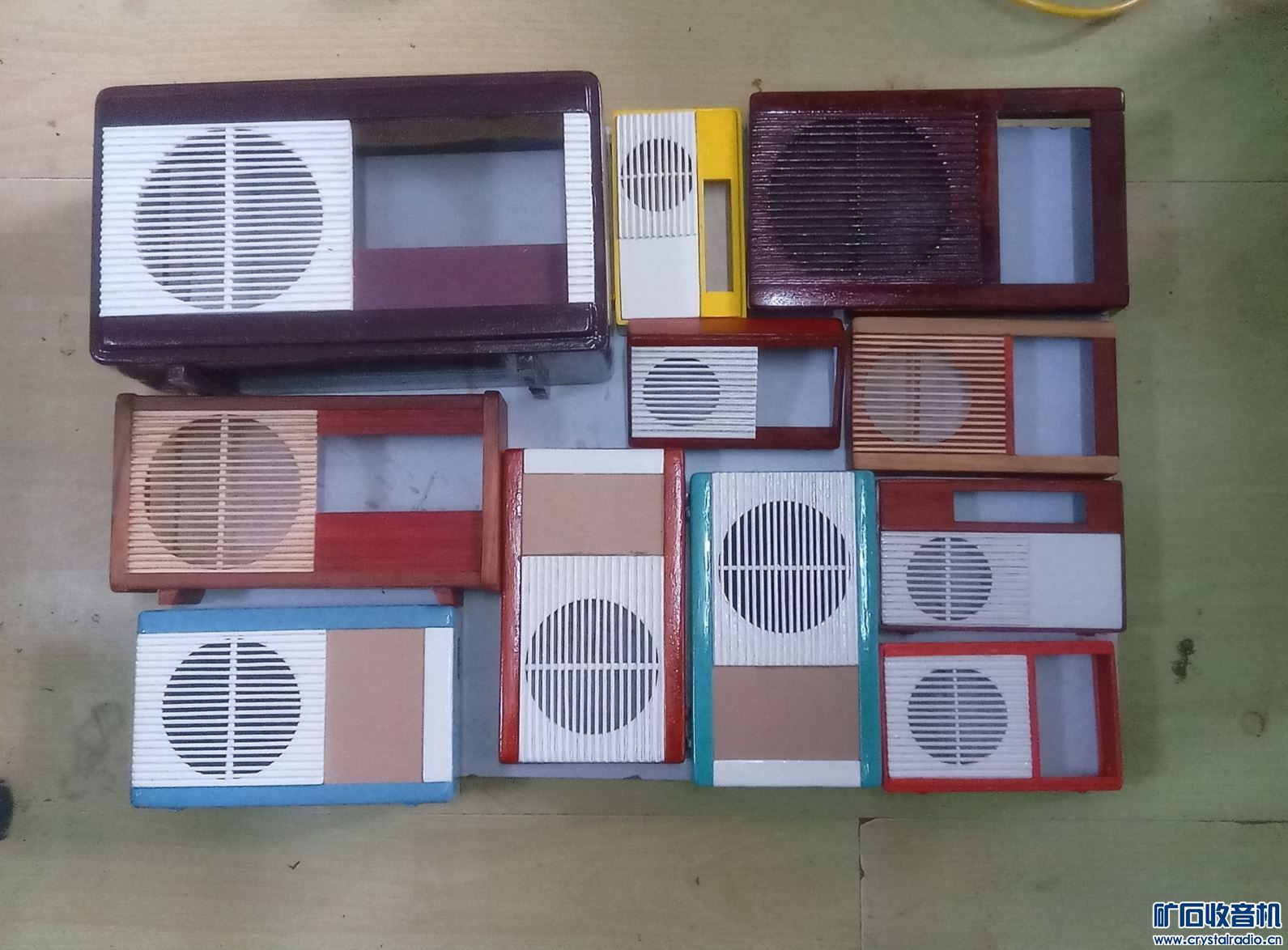

 楼主| 发表于 2022-2-28 09:23:47 | 显示全部楼层
岳耳 发表于 2022-2-27 19:37
老爷子,买台雕刻机把,加工木材和塑料的也不贵。做外壳效率高很多。
感谢参谋!
不过,在这机加工和手工制作上,还有点体会。就我目前的条件,手工制作少量面板,远比机加工快。家用雕刻机仅有自动和精确的优点,也不能与工业化的机具相提并论。我制作一个台式面板,粘合时间不过10分钟,而可以随心所欲地轻松进行。而雕刻机从文件设计、机具调校和雕刻的时间,没有几小时是无法完成的。这不是空口白牙地信口开河,因为我有雕刻机,而且是激光与机械两用,购来一年,很少使用。为证实拍一照附下,特用两个曾在联谊会上展示过的小机合影,以证明不是网络窃图。
我这人不是光说不干的主儿,是那种不说阴到练的人。制作机具几乎是应有尽有。而且烦于道听途说,更无勇气在网上搜罗一些东西,来撑持自己的智慧,以及彰明较著装饰门面。闭关几月,也没闲着,除了思过,也做了一些机壳。过去制作的壳子粗糙不堪,现在力求克服这个短板。买了一些红木硬料,工艺也随着提升了一些。

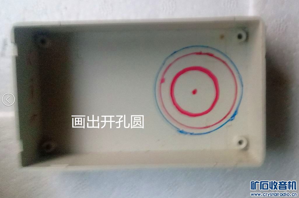

发表于 2021-3-17 10:44:01 | 显示全部楼层
老爷子,您这个喇叭圆孔怎么开的?很圆很规整
 楼主| 发表于 2021-3-17 10:54:25 | 显示全部楼层
钻床用,木工开孔器:
