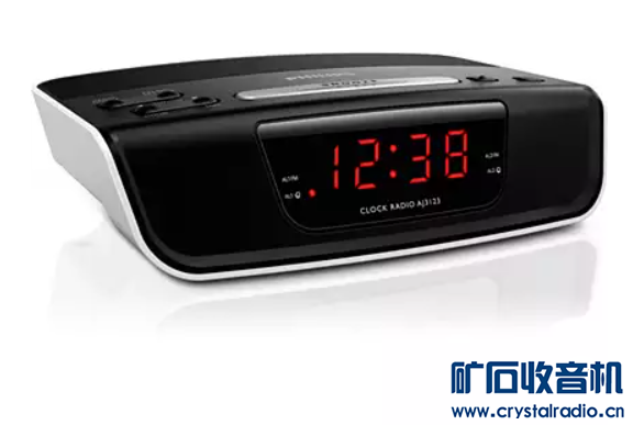

开机正常就是设置不了时间,是不是换一下按钮就会好呢?
发表于 2021-3-15 15:58:11 来自手机 | 显示全部楼层
很有可能是里面的导电橡胶老化变脏了,拆开用酒精清洗一下,多半就能解决问题。
发表于 2021-3-15 16:22:08 | 显示全部楼层
既然怀疑按钮,为什么不去试一下呢
发表于 2021-3-15 16:49:20 | 显示全部楼层
到底是按钮还是导电橡胶??
发表于 2021-3-15 21:32:12 来自手机 | 显示全部楼层
拆一次不能解决的问题那就拆它个N次
