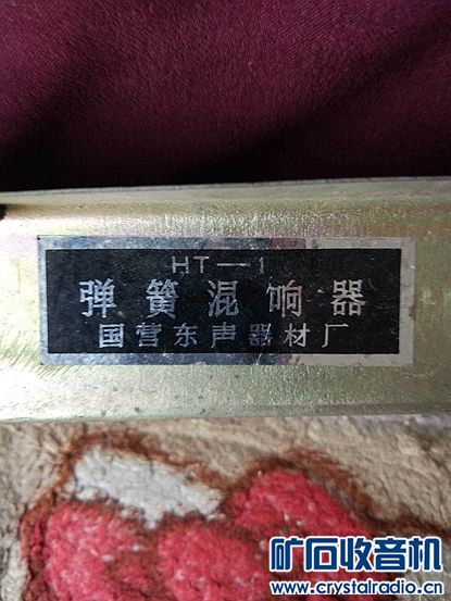

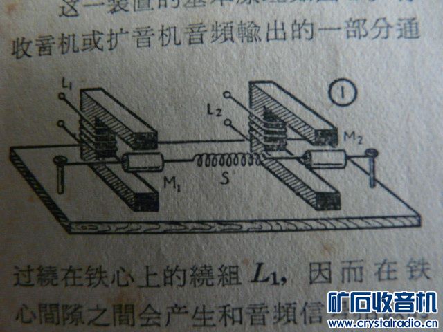

发表于 2021-3-15 16:49:21 | 显示全部楼层
刀尖踢踏舞 发表于 2021-3-15 13:59
这个不会是电吉他上面用的吧.
吉他用的是弹簧效果(混响)器,原理图如下:
曾经修理过一台日本早期的调幅、调频立体声收音机,里面也有机械混响装置。
