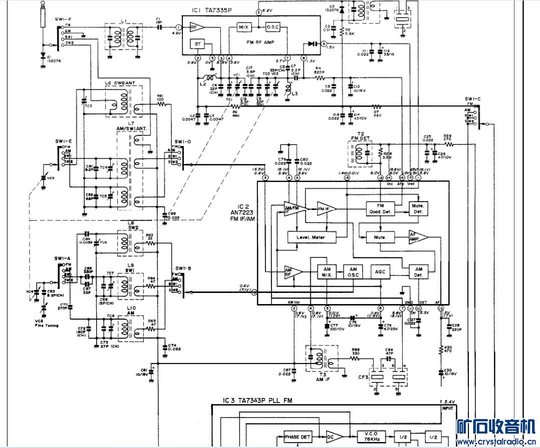

打理一台夏普GF500Z,收音中放部分用的是AN7223,找了很久,哪位大神有电路图或AN7223的应用电路,先谢了!

AN7223资料
AN7223--页面提取自-《新编音响实用集成电路大全》.pdf (43.4 KB, 下载次数: 92)
AN7223--页面提取自-《音响集成电路大全》 (福建)续一.pdf (60.37 KB, 下载次数: 84)
AN7223_datasheet.pdf (46.42 KB, 下载次数: 84)

万能的坛,谢谢以上各位了。FM中周电容老化无容量,FM100P,AM1500P
 楼主| 发表于 2021-3-23 07:37:27 | 显示全部楼层
AN7223在AM下静态电流40mA,FM模式15mA,工作正常,是否可以判定其损坏。
发表于 2021-3-23 19:18:47 | 显示全部楼层
如果能找到an7224可以直接代换

发表于 2024-6-12 07:35:07 | 显示全部楼层
请问,按这个容量修复后是否正常,松下官方文档里就是这个容量
发表于 2024-6-17 00:18:44 | 显示全部楼层
看到这个帖子买了几片AN7223/7224玩玩。
不过松下的DATASHEET里居然不标示振荡/中周的漆包线线径。这可怎么办?
调频用0.1漆包线绕制,调幅用0.07漆包线绕制,这样可以吗?
